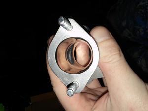

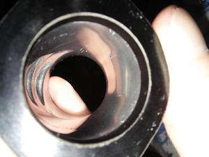

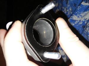

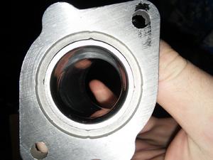

приль Опубликовано 6 декабря, 2015 Жалоба Опубликовано 6 декабря, 2015 Всем привет, доработал патрубок карбюратора, отлит он дерьмово конечно как то криво внутри и имеются заусенцы. Сделал так как написано в факе, только еще внутри стачил все заусенцы, углы в отверстии более менее закруглил, и всё это дело заполировал наждачкой, начиная с крупной и заканчивая 2000. На деле еще не пробывал, как поставлю отпишусь. 7 Цитата
Nikname Опубликовано 7 декабря, 2015 Жалоба Опубликовано 7 декабря, 2015 +10 HP :D Долго делал? В головке надо также сделать. Цитата
приль Опубликовано 7 декабря, 2015 Жалоба Опубликовано 7 декабря, 2015 +10 HP :D Долго делал? В головке надо также сделать. Минут 20 напильником и часа полтора наждачкой))) В головке опасно, стружка вся во внутрь полетит. Цитата
Никандро Опубликовано 7 декабря, 2015 Жалоба Опубликовано 7 декабря, 2015 Минут 20 напильником и часа полтора наждачкой))) В головке опасно, стружка вся во внутрь полетит. Я тоже так зделал, только ещё в октябре, нормально стало. За водится отлично, не глохнет даже при минус 8 и посей день ездию на работу каждый день. Да, иглу поднял на одну риску. Цитата
приль Опубликовано 8 декабря, 2015 Жалоба Опубликовано 8 декабря, 2015 Я тоже так зделал, только ещё в октябре, нормально стало. За водится отлично, не глохнет даже при минус 8 и посей день ездию на работу каждый день. Да, иглу поднял на одну риску. ты тоже полировал? Цитата
Никандро Опубликовано 10 декабря, 2015 Жалоба Опубликовано 10 декабря, 2015 ты тоже полировал? Нет, мелкой шкуркой шлифанул главное риски убрал и всё. Цитата

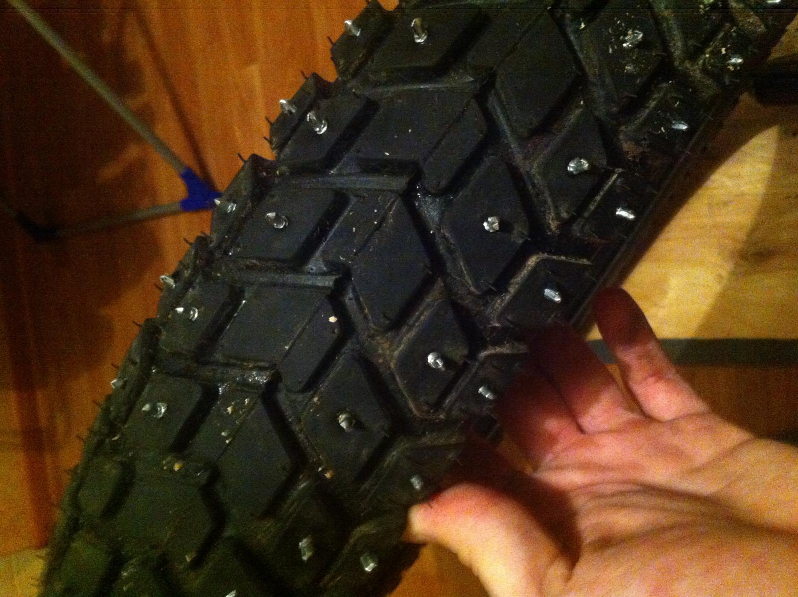

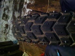

kostya.kid Опубликовано 12 декабря, 2015 Жалоба Опубликовано 12 декабря, 2015 Привет всем форумчанам, давненько Я не выходил на связь. Я вот решил не консервировать свой мот, а доработать для зимних покатушек. С помощью саморезов и шуруповёрта я за шиповал резину.Испытание произвести сегодня не получилось (т.к. была выпита 0,5 коньяка во время ошиповки) , но по виду получилось не плохо. После испытаний напишу подробней как я это делал и что для этого нужно, если пройдёт всё успешно :) 2 Цитата
