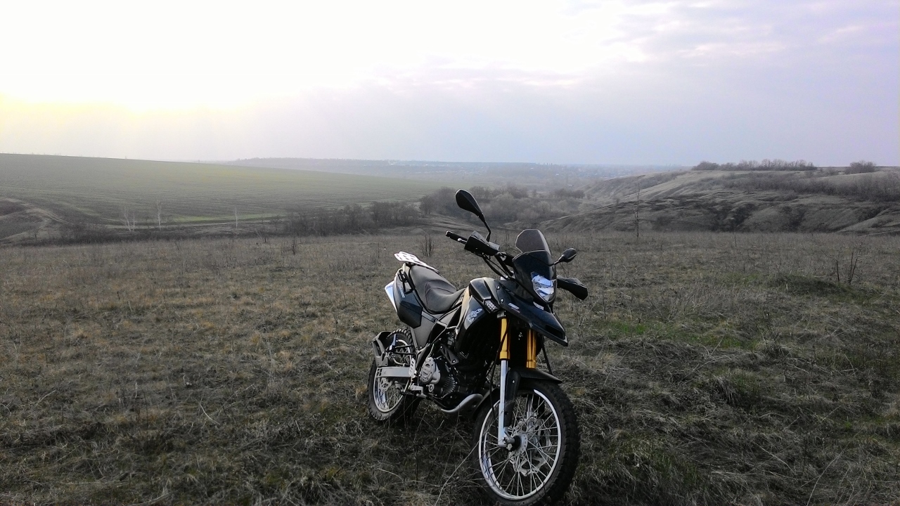

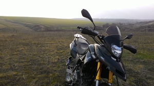

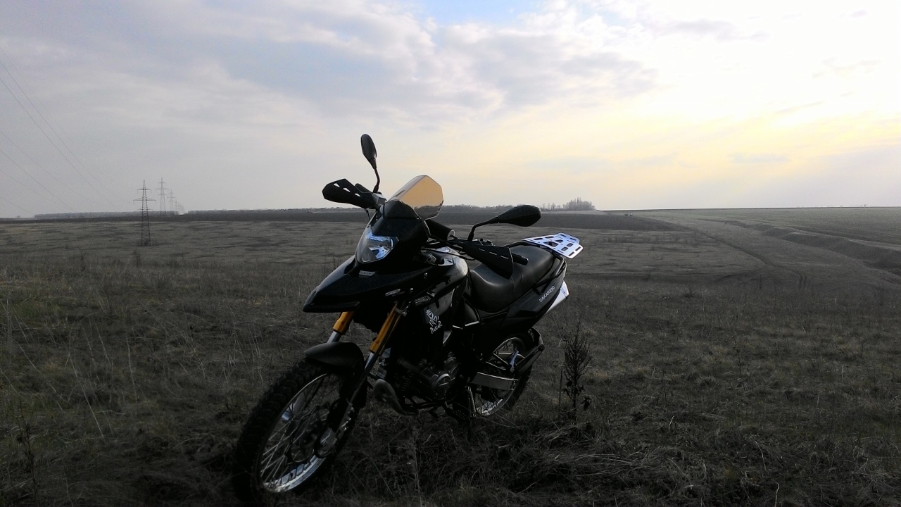

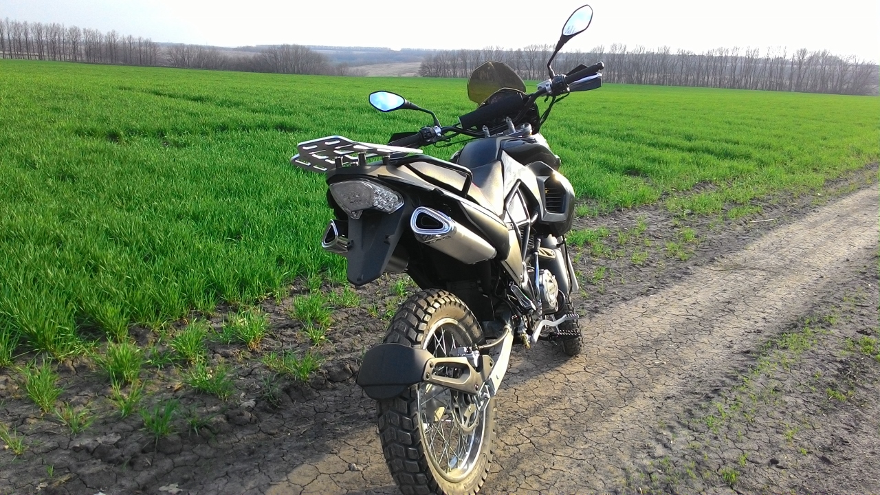

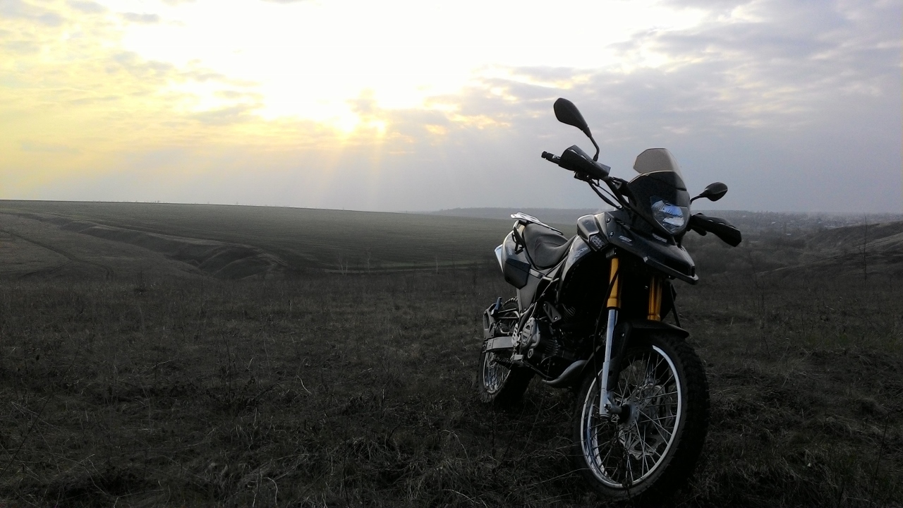

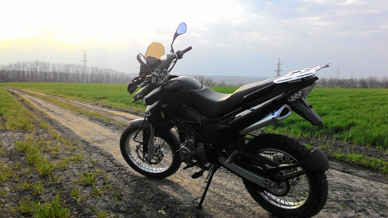

Diesel Man Опубликовано 13 апреля, 2016 Жалоба Опубликовано 13 апреля, 2016 Привет народ! Ну что, принимайте в семью еще один дакарчик :) . Пару дней провозился со сборкой, делал все не спеша. Всем спасибо за информацию по техническим нюансам, ответам на вопросы, отдельное и большое спасибо RamonAlex за созданную ветку с FAQ. Сегодня удалось покататься немного, погода была хоршая. Еще раз убедился в правильности выбора, мот смотрится отлично, да и едет очень даже неплохо. Вообщем я очень доволен :) . Теперь буду аккуратно обкатывать, решил соблюдать заводские рекомендации. Немного фоток с покатушки. Дальше, по возможности буду снимать видосы и делать фото отчеты. И конечно делиться ими с вами. 5 Цитата
