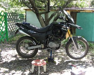

Magilus Опубликовано 5 сентября, 2017 Жалоба Опубликовано 5 сентября, 2017 (изменено) я такой себе слепил Подъемник из го*на и палок ))) — инструкции, обзоры S2 Прочие | Moto2 — социальная сеть мотоциклов и их владельцев ))) Изменено 5 сентября, 2017 пользователем Magilus Цитата

Никандро Опубликовано 5 сентября, 2017 Жалоба Опубликовано 5 сентября, 2017 (изменено) Я вот тоже в прошлом году изготовил! И без проблем пользуюсь!Все размеры по месту снимал! Правда, не помню какие ну кому интересно могу дать Изменено 5 сентября, 2017 пользователем Никандро Цитата

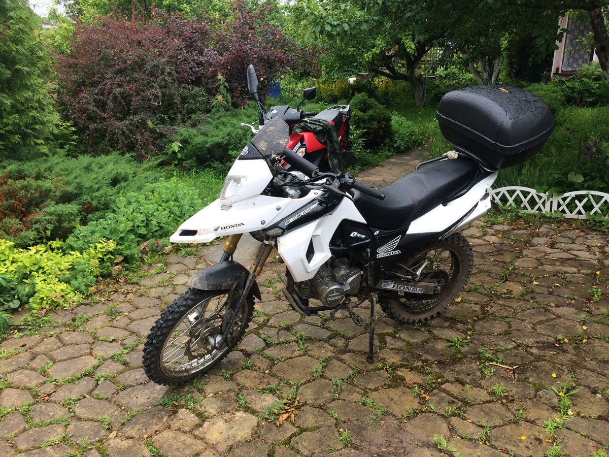

RamonAlex Опубликовано 14 сентября, 2017 Автор Жалоба Опубликовано 14 сентября, 2017 1 час назад, ByDeNoVeC сказал: Братцы а какие кофры нам подходят покупные, подскажите, кто ставил. Чет искал поиском так никто и не ответил или потерли. у меня 2 уже 2-ой кофр, и все подходят, оба китайские, первый с мотом бонусом шёл но я его поломал при падении он был на 45 литра Н2 помоему назывался, второй взял на 51 л VIRZ отличный кофр 2 шлема помещаются один интеграл 2-ой кроссовый с козырьком, чуть позже фотки выложу, крепятся плащадки у всех одинаково, наш штатный богажник с дырками сверху кладёшь площадку от кофра снизу ставятся 2 планки с отверстиями и на 4 болта их стягиваешь... вообщем ничего сложного. Цитата
RamonAlex Опубликовано 14 сентября, 2017 Автор Жалоба Опубликовано 14 сентября, 2017 Вот два разных кофра, с полосой красной поипириметру это 45л, чёрный 51л Цитата
Magilus Опубликовано 14 сентября, 2017 Жалоба Опубликовано 14 сентября, 2017 Я так ставил. Родную площадку снял: Спойлер Кофр — инструкции, обзоры S2 Прочие | Moto2 — социальная сеть мотоциклов и их владельцев 1 Цитата
ByDeNoVeC Опубликовано 15 сентября, 2017 Жалоба Опубликовано 15 сентября, 2017 15 часов назад, RamonAlex сказал: у меня 2 уже 2-ой кофр, и все подходят, оба китайские, первый с мотом бонусом шёл но я его поломал при падении он был на 45 литра Н2 помоему назывался, второй взял на 51 л VIRZ отличный кофр 2 шлема помещаются один интеграл 2-ой кроссовый с козырьком, чуть позже фотки выложу, крепятся плащадки у всех одинаково, наш штатный богажник с дырками сверху кладёшь площадку от кофра снизу ставятся 2 планки с отверстиями и на 4 болта их стягиваешь... вообщем ничего сложного. Благодарствую. Цитата
