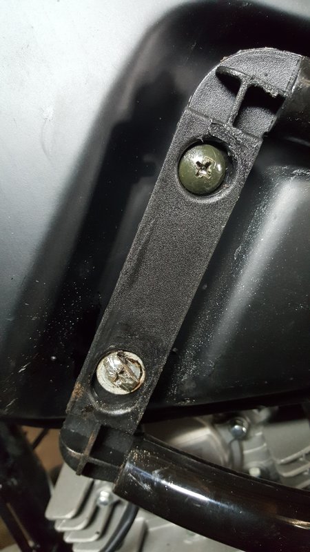

seninmiha Опубликовано 29 марта, 2018 Жалоба Поделиться Опубликовано 29 марта, 2018 1 час назад, Alex762008 сказал: Никак не могу найти применение этим 2м вещам Пластмассовая штуковина в правый пульт на руле, а чехол для инструмента под багажник, предварительно подрезав (посмотри в моих сообщениях как) Цитата Ссылка на комментарий Поделиться на другие сайты Поделиться
Zhdan Опубликовано 29 марта, 2018 Жалоба Поделиться Опубликовано 29 марта, 2018 3 часа назад, Alex762008 сказал: Никак не могу найти применение этим 2м вещам О, тоже голову сломал. Но у меня были две такие пластиковые детали. Цитата Ссылка на комментарий Поделиться на другие сайты Поделиться
Alex762008 Опубликовано 29 марта, 2018 Жалоба Поделиться Опубликовано 29 марта, 2018 5 часов назад, seninmiha сказал: Пластмассовая штуковина в правый пульт на руле, а чехол для инструмента под багажник, предварительно подрезав (посмотри в моих сообщениях как) Чет не получается найти как карман этот вешается, можно ссылочку, пожалуйста. Цитата Ссылка на комментарий Поделиться на другие сайты Поделиться

RamonAlex Опубликовано 30 марта, 2018 Автор Жалоба Поделиться Опубликовано 30 марта, 2018 12 часов назад, Alex762008 сказал: Чет не получается найти как карман этот вешается, можно ссылочку, пожалуйста. Вот... наверно как то так, а вообще куда приколхозишь там и будет, я вообще без этой сумочки, т.к. у меня мот 13-го года, и в комплекте обычный чехольчик с инструментом шёл, без всяких ушей с кнопками... 1 Цитата Ссылка на комментарий Поделиться на другие сайты Поделиться

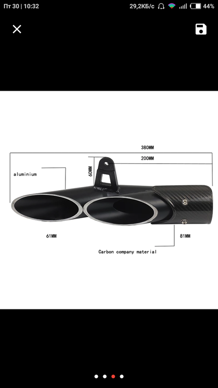

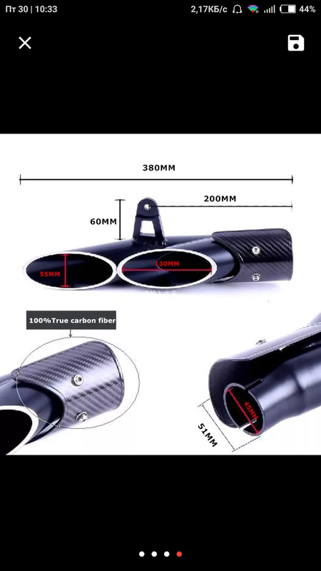

Николай Батькович Опубликовано 30 марта, 2018 Жалоба Поделиться Опубликовано 30 марта, 2018 Ребят подскажите или дайте свое мнение. Хочу один бесполезный глушитель отрезать-выкинуть, хочу оставить один который прямоточный и банку заменить, что следует из этого мне ожидать? (геморой безтолковый, или норм получится) Цитата Ссылка на комментарий Поделиться на другие сайты Поделиться
RamonAlex Опубликовано 30 марта, 2018 Автор Жалоба Поделиться Опубликовано 30 марта, 2018 Только что, Николай Батькович сказал: Ребят подскажите или дайте свое мнение. Хочу один бесполезный глушитель отрезать-выкинуть, хочу оставить один который прямоточный и банку заменить, что следует из этого мне ожидать? (геморой безтолковый, или норм получится) 1) геморой - это точно... 2) а что будет увидишь только когда установишь, но смысла в этом никакого, прибавки в мощности не будет, максисмум изменений это звук будет более басовитей как у питбайков к примеру..., не думаю что оно того стоит. Цитата Ссылка на комментарий Поделиться на другие сайты Поделиться

Konst266 Опубликовано 30 марта, 2018 Жалоба Поделиться Опубликовано 30 марта, 2018 9 часов назад, Николай Батькович сказал: Ребят подскажите или дайте свое мнение. Хочу один бесполезный глушитель отрезать-выкинуть, хочу оставить один который прямоточный и банку заменить, что следует из этого мне ожидать? (геморой безтолковый, или норм получится) Поддержу мысль Алексея, узнаешь только тогда, когда поставишь. Лично я особого геморроя в удалении второго глушителя не вижу. И мысли об удалении его меня посещают регулярно. Причина не в повышении мощности или снижении веса. Всё дело в том, что цепь нередко задевает трубу. И мне это, скажем так, немного не нравится. Да, с эстетической точки зрения два глушителя на нашем моте выглядят неплохо. И всего лишь. Останавливает меня пока то, что я не хочу бесповоротно резать и заваривать заводскую трубу. Для начала нужно найти аналогичную по конфигурации выпускную трубу от другого мотоцикла и к ней глушитель (есть один вариант). Пока езжу так. Как соберусь и приобрету, буду устанавливать. П.С. Здесь, на ветке, люди писали, что у них стоят прямоточные глушители... На моём моте они ни разу не прямоточные. Самые настоящие лабиринтные! Да и выходное отверстие маленькое. От того звук выхлопа тихий. На соседском моте у глушителей отверстие как минимум раза в два больше и просматривается типичная "прямоточная" конструкция и звук довольно басовитый. Так что отличие в конструкции есть, даже не смотря на один год выпуска. Цитата Ссылка на комментарий Поделиться на другие сайты Поделиться

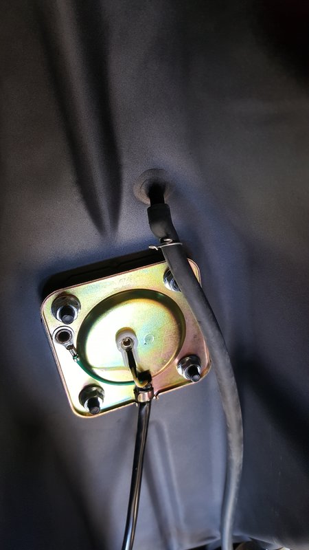

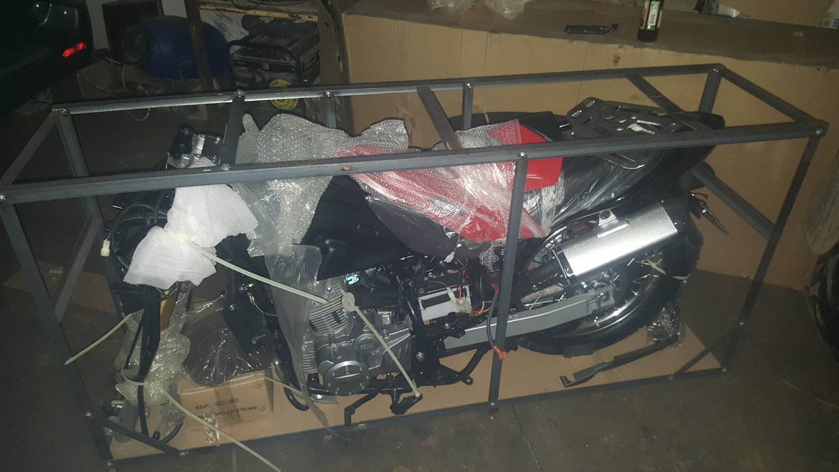

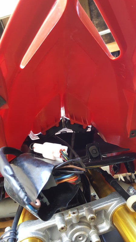

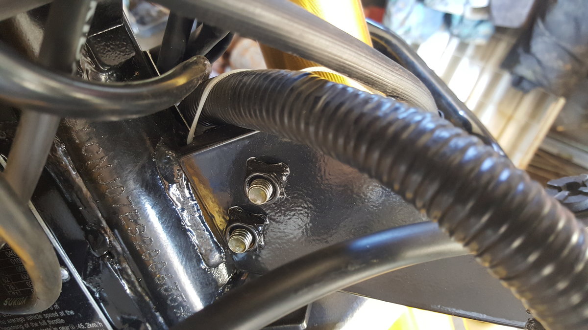

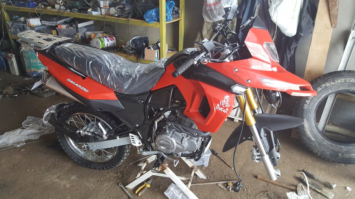

Alex762008 Опубликовано 31 марта, 2018 Жалоба Поделиться Опубликовано 31 марта, 2018 (изменено) закончился процесс сборки. показываю что у меня вызывало затруднения, может кому пригодиться. в общем распаковали коробку ставим мот на поставку, не устанавливая переднее колесо, оно буде постоянно мешать, моя поставка не удобная, поэтому её размеры не даю, надо более высокая здесь фото уже с установленной облицовкой, фото без не получились. я начал с того что снял бак, чтобы подать всю проводку немного вперед и, как оказалось не зря. наши желтолицые друзья не совсем правильно поставили шланг вентиляции бака. креплю проводку на раме, прочитав FAQ, чтоб не мешала вилке и затягиваю её под клюв снимаю брызговик, упрячу проводку туда, места там как раз хватает. предварительно все контакты обрабатываю жижей от окисления почему то дальше фото не грузит, а там всё самое нужное... Изменено 31 марта, 2018 пользователем Alex762008 Цитата Ссылка на комментарий Поделиться на другие сайты Поделиться

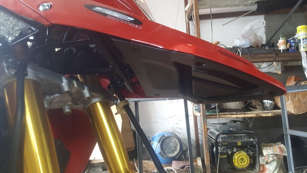

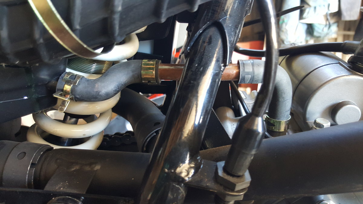

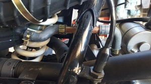

Alex762008 Опубликовано 31 марта, 2018 Жалоба Поделиться Опубликовано 31 марта, 2018 (изменено) дальше немного усовершенствовал систему вентиляции картера, посмотрим чем закончится, трубку взял медную от установки кондея осталась, стала как родная собрал переднее крыло, снятое его собирать удобнее Изменено 31 марта, 2018 пользователем Alex762008 Цитата Ссылка на комментарий Поделиться на другие сайты Поделиться

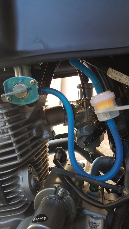

Alex762008 Опубликовано 31 марта, 2018 Жалоба Поделиться Опубликовано 31 марта, 2018 (изменено) при монтаже боковин чёрных естественно слизал китайский пластилиновый болт под крестик вставил топливный фильтр Изменено 31 марта, 2018 пользователем Alex762008 Цитата Ссылка на комментарий Поделиться на другие сайты Поделиться

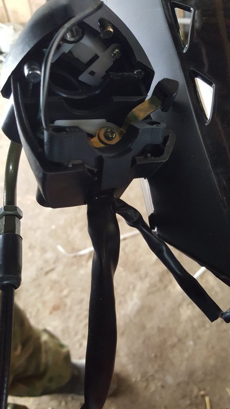

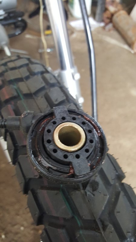

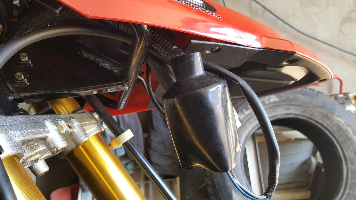

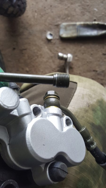

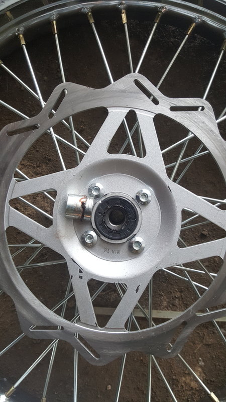

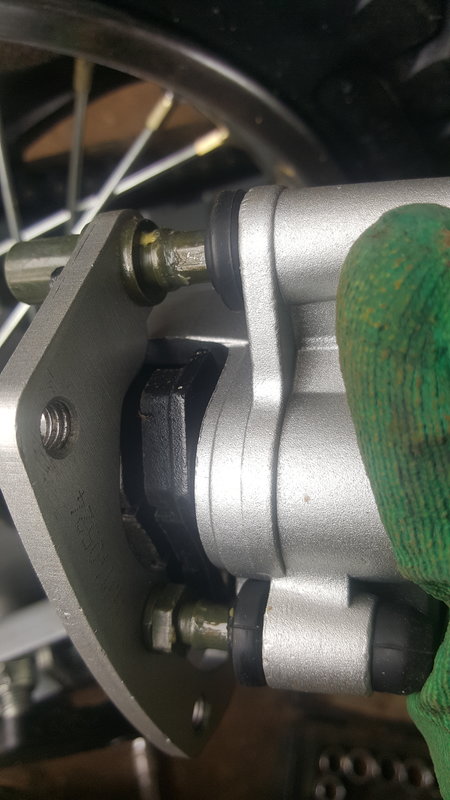

Alex762008 Опубликовано 31 марта, 2018 Жалоба Поделиться Опубликовано 31 марта, 2018 (изменено) проверил суппорта, в направляющих колодок нет смазки, обязательно надо помазать, а то колодки не поменять, в направляющих суппорта есть датчик скорости, почему то сальник не на нём крутится, а в ступице, по моему это не правильно. втулка в переднее колесо, здесь сальник стоит как надо и крутиться по втулке вот как в итоге получился клюв собрал правый пульт, в нем провода глушилки были оторваны Изменено 31 марта, 2018 пользователем Alex762008 Цитата Ссылка на комментарий Поделиться на другие сайты Поделиться
Konst266 Опубликовано 31 марта, 2018 Жалоба Поделиться Опубликовано 31 марта, 2018 27 минут назад, Alex762008 сказал: вставил топливный фильтр Осталось только начать ездить! Поздравляю! Одна рекомендация из личного опыта. Когда немного поездишь, замени этот бумажный фильтр на сетчатый. Наверняка совсем скоро он, при всём своем благоприятном виде, будет плохо пропускать бензин. Сначала при интенсивном разгоне начнут появляться рывки, потом даже при обычном движении мот будет дергаться. У меня так было с таким фильтром. Сначала грешил на свечу, её провод и катушку. Потом для начала решил заменить фильтр и мот снова ожил. 1 Цитата Ссылка на комментарий Поделиться на другие сайты Поделиться
Konst266 Опубликовано 31 марта, 2018 Жалоба Поделиться Опубликовано 31 марта, 2018 Да, и не забудь пропитать маслом воздушный фильтр Цитата Ссылка на комментарий Поделиться на другие сайты Поделиться
Alex762008 Опубликовано 31 марта, 2018 Жалоба Поделиться Опубликовано 31 марта, 2018 9 минут назад, Konst266 сказал: Да, и не забудь пропитать маслом воздушный фильтр Я его на бумажный сразу заменил Цитата Ссылка на комментарий Поделиться на другие сайты Поделиться
Aleksiv Опубликовано 31 марта, 2018 Жалоба Поделиться Опубликовано 31 марта, 2018 Здравствуйте всем. Подскажите, куда подсоединяется шланг вентиляции Бака. Снимал бак, и не заметил куда он подсоединялся. Цитата Ссылка на комментарий Поделиться на другие сайты Поделиться
