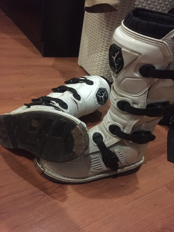

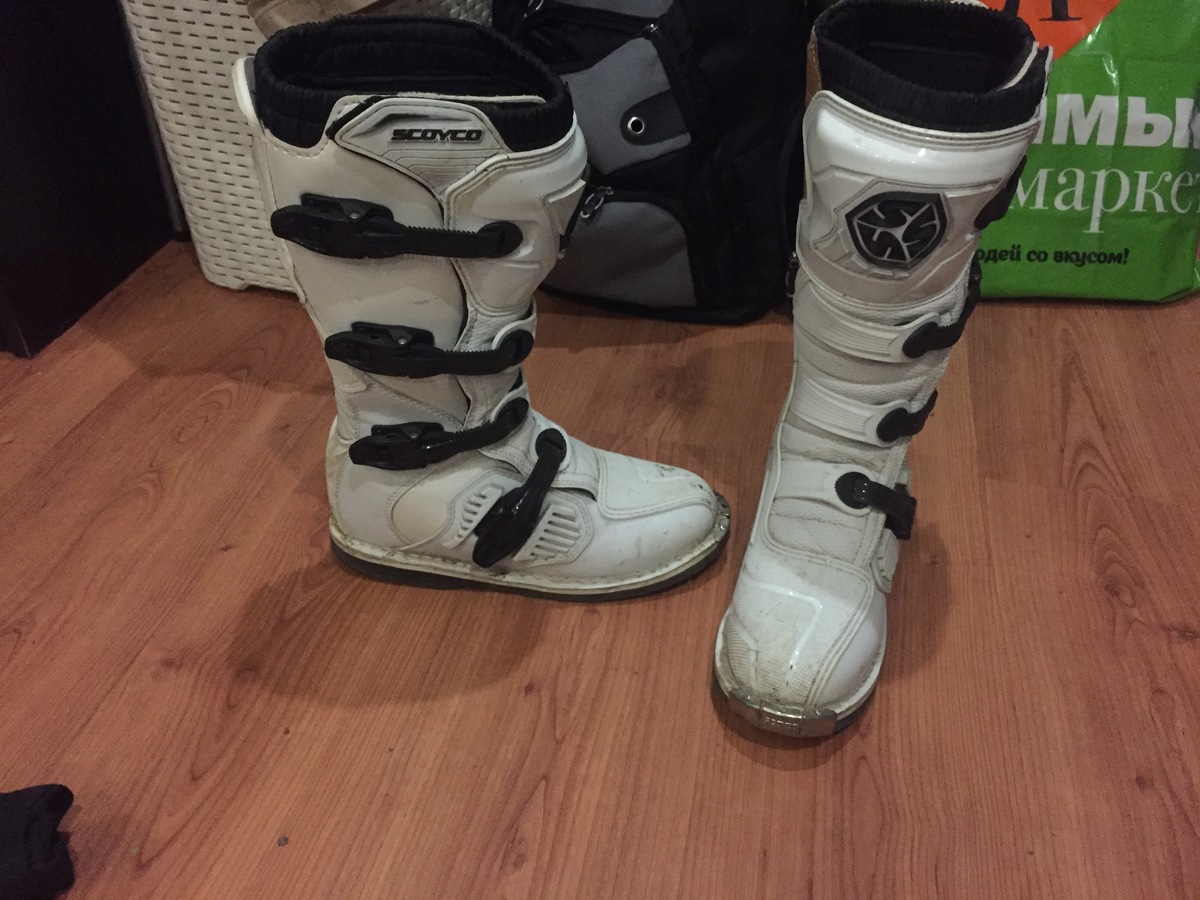

anton8144171 Опубликовано 5 марта, 2017 Жалоба Опубликовано 5 марта, 2017 Кому нужны стоковая резина - откатал на передке 3 месяца, на заднице максимум 1,5, состояние близко к идеальному и мотоботы кросс - размер 41, откатал в них половину сезона, пишите в личку, о цене договоримся. Фото ботов тут. Фото резины чуть позже. Цитата
