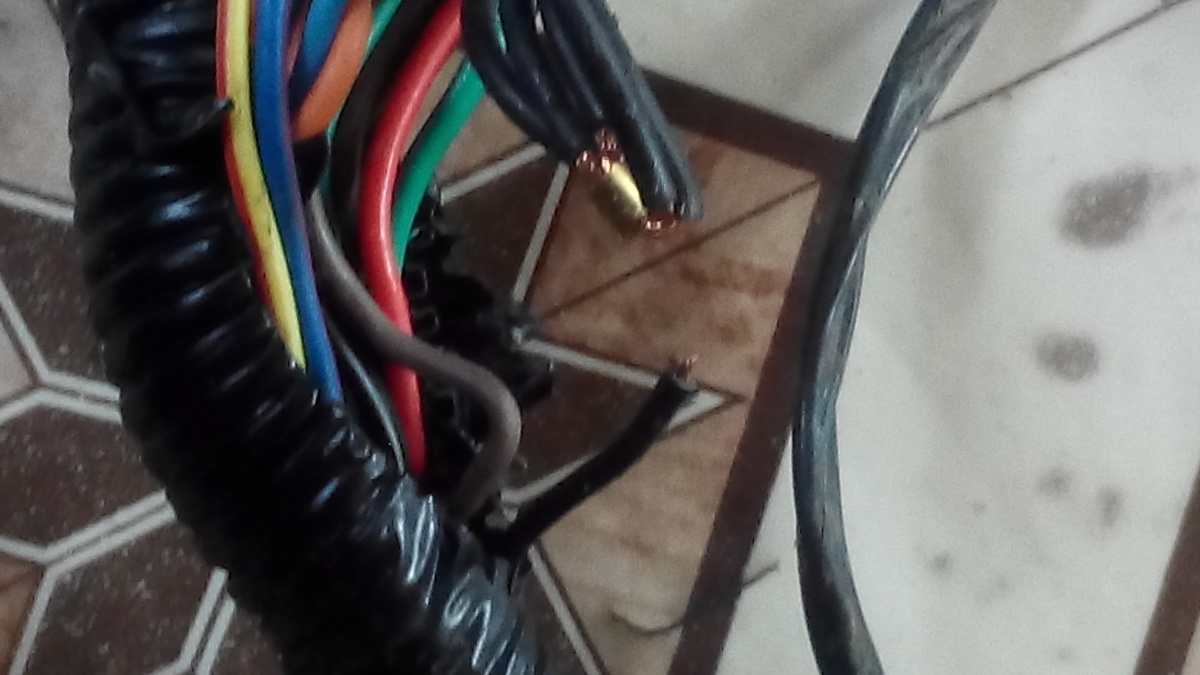

lesnikxxx Опубликовано 18 мая, 2017 Жалоба Опубликовано 18 мая, 2017 Привет друзья! Тут у меня осенью проблема нарисовалась-мот перестал заводиться. Я уж и коммутатор с катушкой менял всё бестолку. Ну и решил забить до весны, ну а весной на свежую голову разобрался. Оказалось что оборвался чёрный провод в жгуте, который питает коммутатор. Блин, я был уверен что питание с генератора идёт как на всех китайцах. Зато терь катушка и коммутатор в ЗИПе есть . Осталось подождать когда лето наступит))) Цитата
