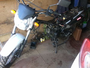

Сережка Опубликовано 24 июля, 2017 Жалоба Опубликовано 24 июля, 2017 (изменено) Вобщем я теперь пешеход. Сегодня поехал. Тянет как то не так. Натяжитель подлатал. Вынул оську храповика и подтянул пружинку. Перестал отскакивать. Звук после натяжки цепи на низких оборотах уменьшился. На оборотах после прогрева стрекочет как зараза. Померил компрессию. До разбора было 12.5. Стало 8.0. Впереди между головкой и цилиндром масло потекло. Прокладке кирдык. Думал встанет повторно. А ее поменять надо двигун снимать. Ну что ж. Опять разобрал. Только на этот раз масштабнее. Палец в шатуне имеет практически незаметный люфт. На пальце выработка 0.01 в центре и один край. И он эллипсом на 0.01. Поршень и циллиндр завтра замерять буду и закажу запчасти. В выходные надеюсь привезут. Изменено 24 июля, 2017 пользователем Сережка Цитата
