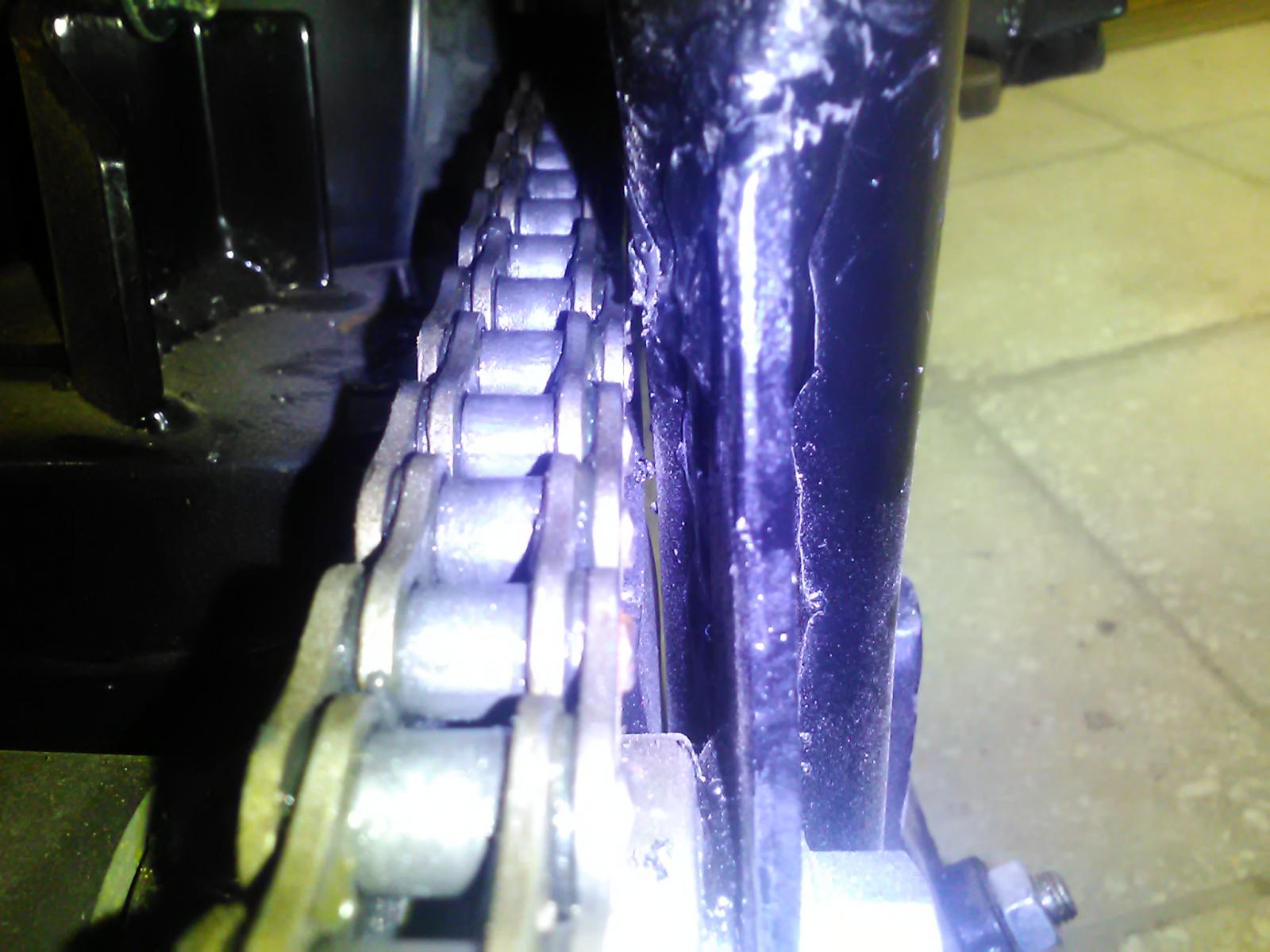

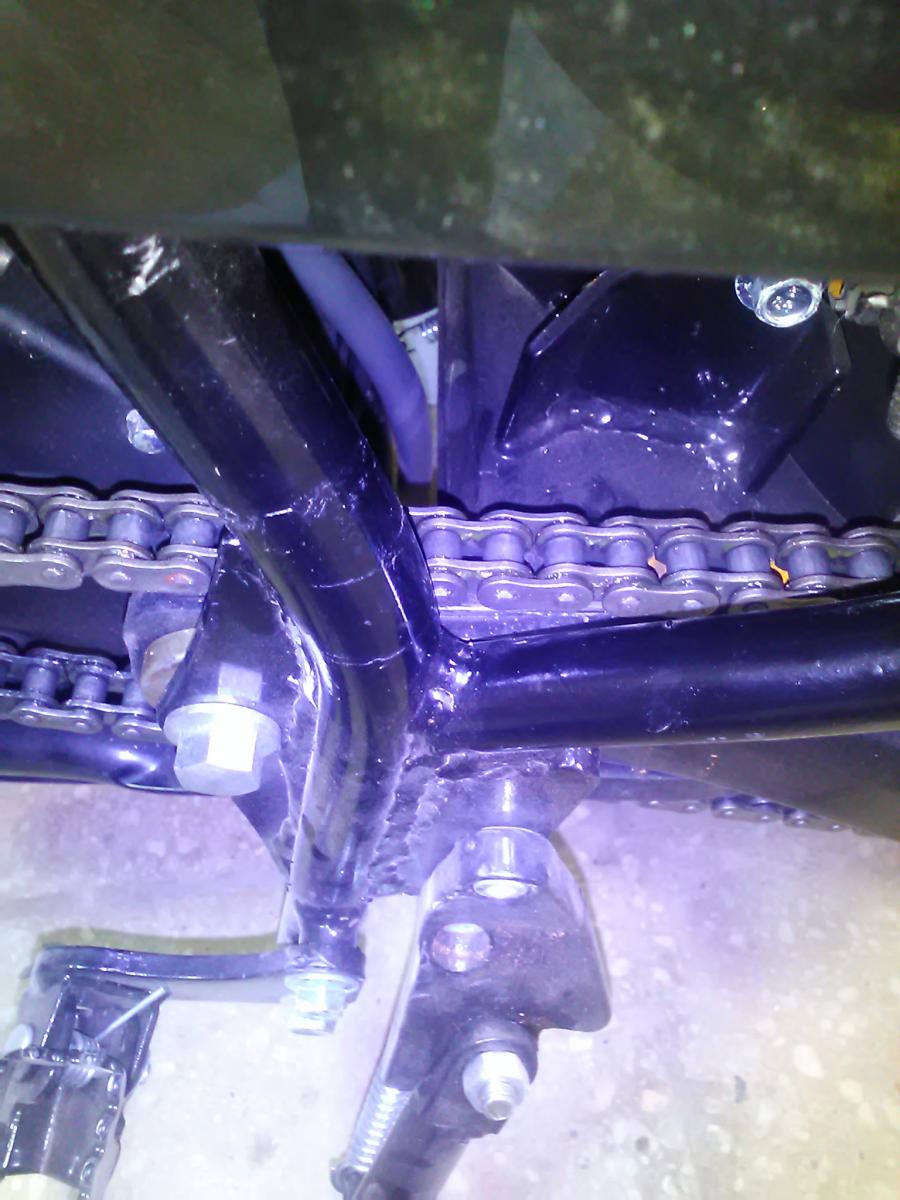

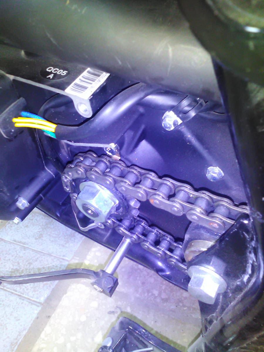

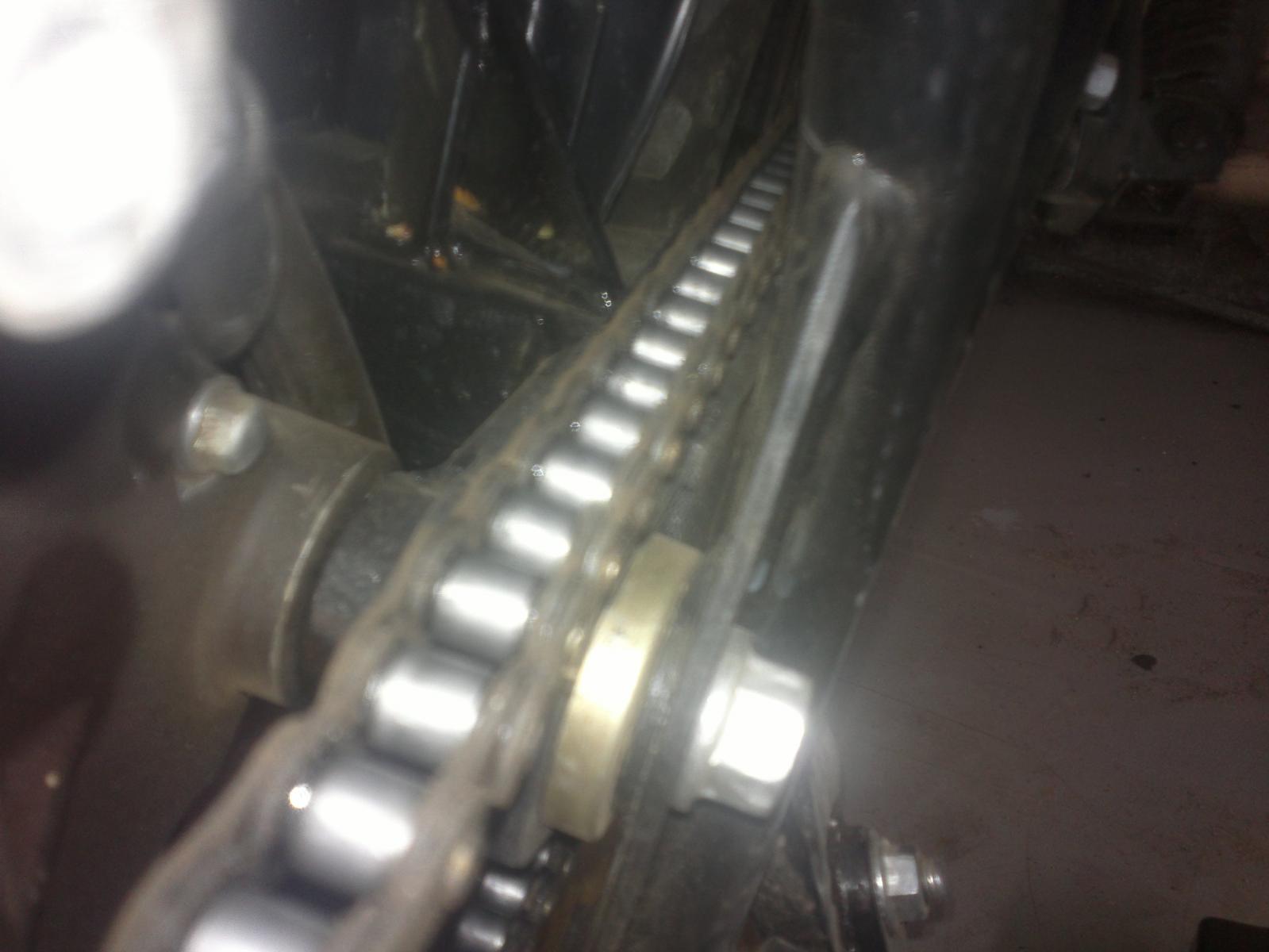

Flex9999 Опубликовано 5 мая, 2016 Жалоба Опубликовано 5 мая, 2016 Flex9999 a-s-m-1 По ходу ребята вам не повезло. Налицо заводской брак.Если есть гарантия, то обращайтесь в магазин. Если нет , решайте проблему сами (пока цепь не протёрла раму), Гарантия уже давно тю-тю! Придётся как обычно, что то колхозить. :huh: Цитата

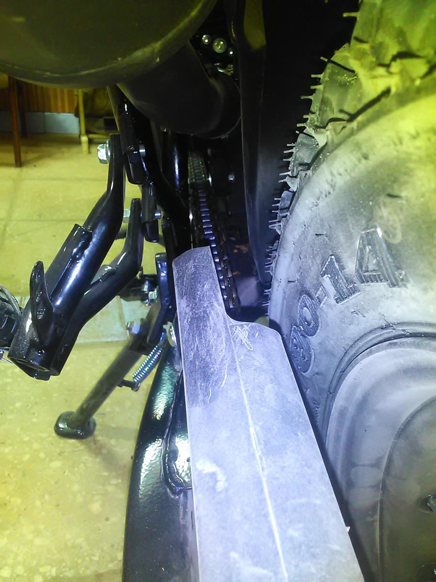

Flex9999 Опубликовано 5 мая, 2016 Жалоба Опубликовано 5 мая, 2016 Странно, что ты этого не слышал. Металлический скрежет там довольно сильный раздается, металл по металлу. Ну звуков, не каких не было. Пробег уже 1250км. Только после твоей фотки ,решил у себя посмотреть. На моём мотике , не то что бы трёт, а скорее натирает цепь по раме. На этих праздниках попробую что то придумать, как это исправить. Потом отпишусь. Цитата
Капер Опубликовано 5 мая, 2016 Жалоба Опубликовано 5 мая, 2016 Гарантия уже дано тю-тю! Придётся как обычно, что то колхозить. :huh: Ну тогда молоток тебе в помощь :rolleyes: (Сплющить с одной стороны трубу на сантиметр не считаю проблемой) Может есть и другие варианты, надо смотреть по месту. Цитата
Flex9999 Опубликовано 5 мая, 2016 Жалоба Опубликовано 5 мая, 2016 Ну тогда молоток тебе в помощь :rolleyes: (Сплющить с одной стороны трубу на сантиметр не считаю проблемой) Может есть и другие варианты, надо смотреть по месту. Возьму большую кувалду, и весь его отрихтую. (шутка) :D Есть маленькие тиски, попробую им подлезть, и чу-чуть поджать трубу. (фотки,потом выложу) Цитата

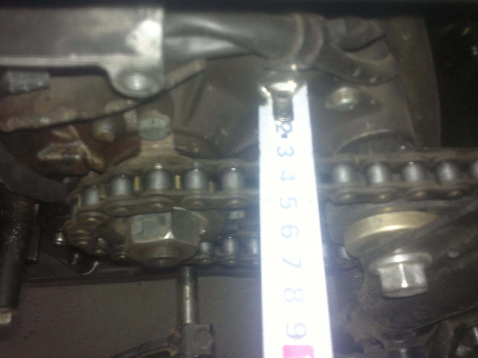

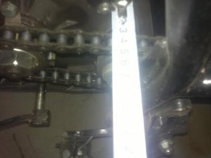

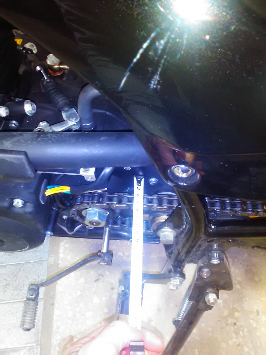

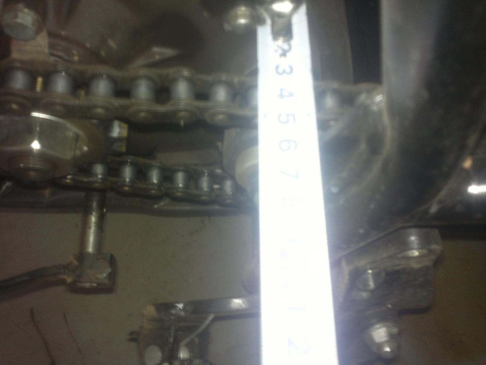

a-s-m-1 Опубликовано 5 мая, 2016 Жалоба Опубликовано 5 мая, 2016 По поводу задевания цепи об раму. Сделал фотографии. Цитата
Flex9999 Опубликовано 5 мая, 2016 Жалоба Опубликовано 5 мая, 2016 По поводу задевания цепи об раму. Сделал фотографии. Блин... У тебя там, цепь не трёт и прям грызёт.. :blink: Цитата

lipliplip Опубликовано 5 мая, 2016 Жалоба Опубликовано 5 мая, 2016 у меня 428. между рамой и цепью как раз 4-5мм Цитата
