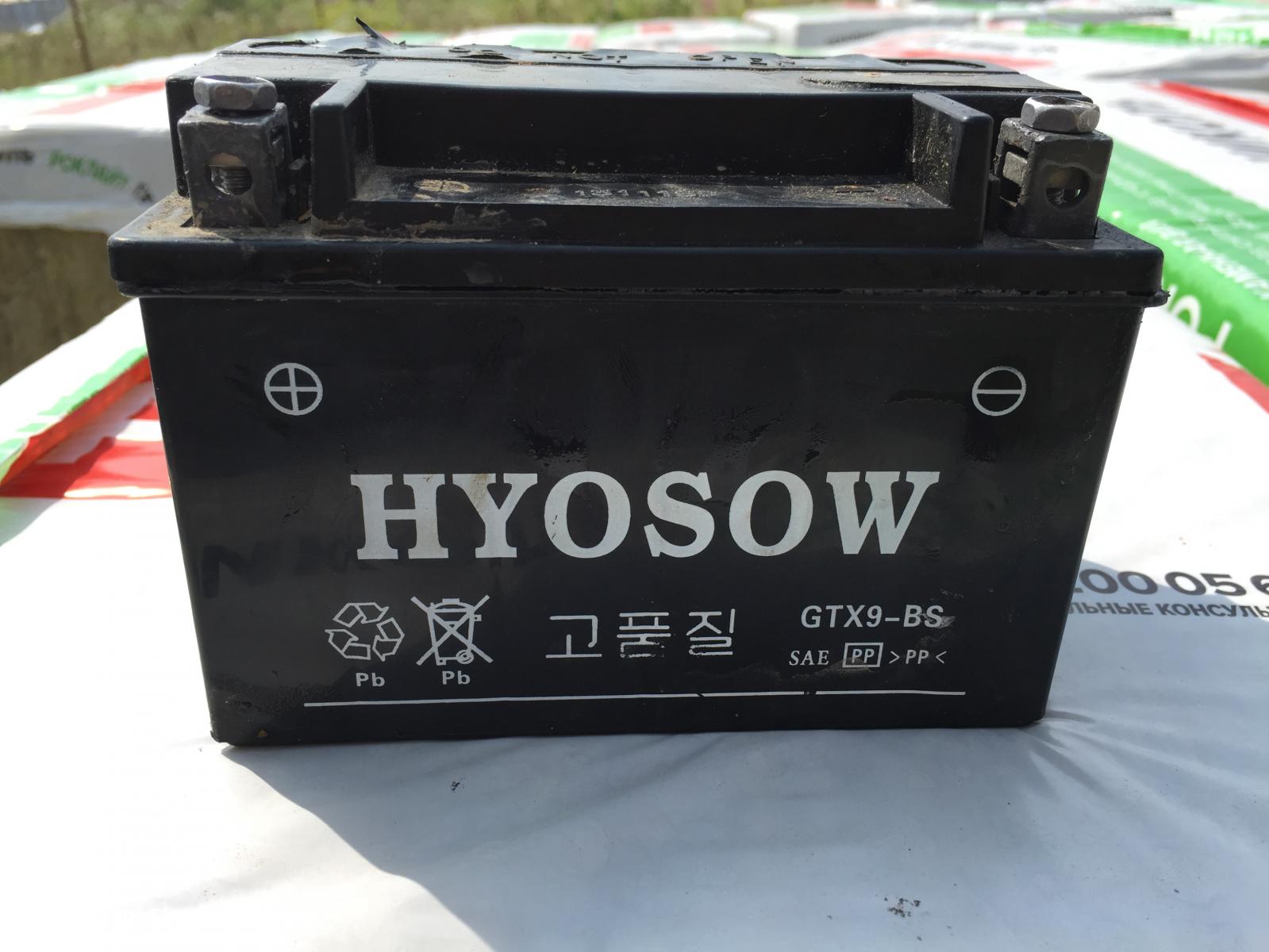

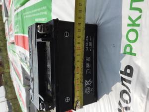

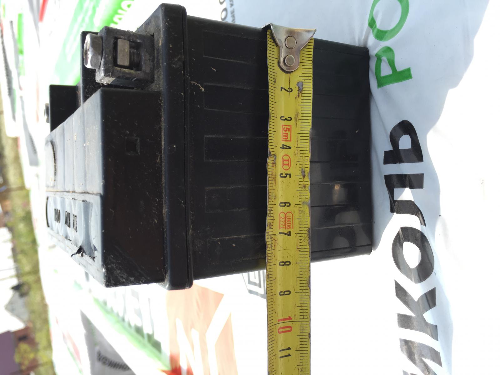

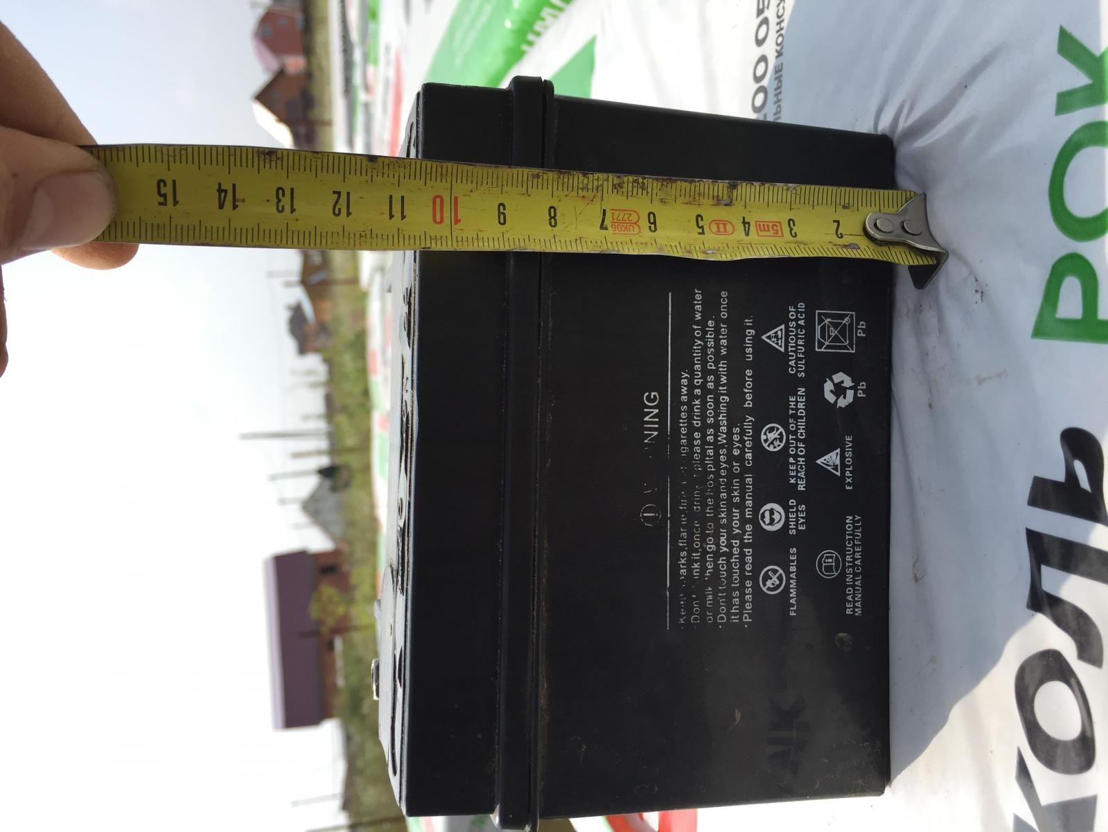

serega1077 Опубликовано 30 июля, 2016 Жалоба Опубликовано 30 июля, 2016 Вот решил выложить фото родного аккумулятора с замерами, а то написано у нас много, а такой мелочи не нашёл. 1 Цитата

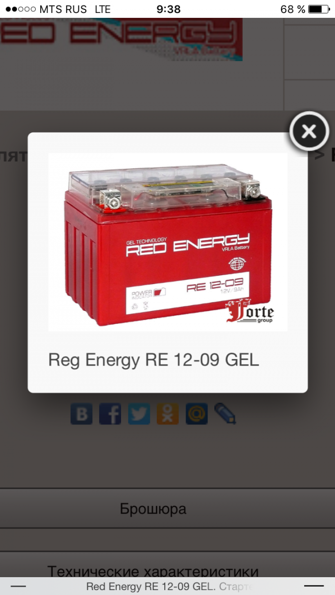

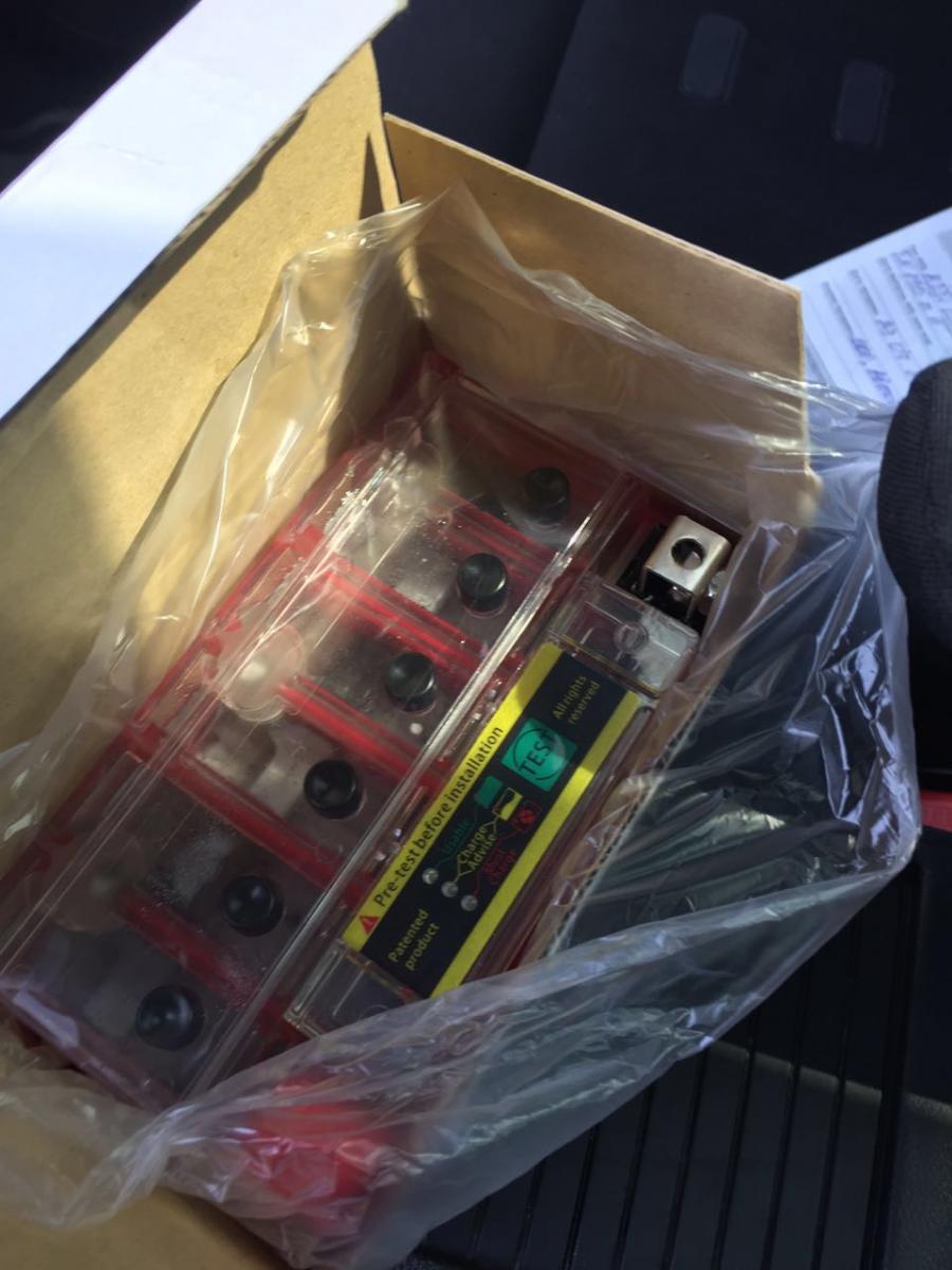

serega1077 Опубликовано 30 июля, 2016 Жалоба Опубликовано 30 июля, 2016 На замену старого подобрал из недорогих аккумуляторов вот такой 1 Цитата
Капер Опубликовано 30 июля, 2016 Жалоба Опубликовано 30 июля, 2016 На замену старого подобрал из недорогих аккумуляторов вот такой Надо было брать Форестер. Катался бы без АКБ :rolleyes: Цитата

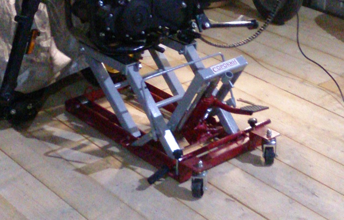

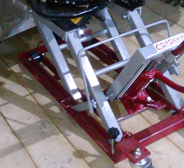

sany61 Опубликовано 31 июля, 2016 Жалоба Опубликовано 31 июля, 2016 , заодно опробовал подъемник от Сорокина ) Выложу пару фоток ) хочу похвастаться подъемником ) Здраствуйте! Очень интересно ! Толком не расмотрю состовляющие подьёмника.Можно крупнее пару фото : на подьёме,и на спуске. Чисто тех.любопытство. Спасибо. [url=http://www.china-moto.ru/forum/index.php?app=core&module=attach§ion=attach&attach_rel_module=post&attach_id=38595]DSC_00 Цитата

sany61 Опубликовано 31 июля, 2016 Жалоба Опубликовано 31 июля, 2016 sany61 , Обязательно , только в субботу сниму .Спасибо.Просто выглядит агрегат както серьёзно.Это самопроизведение (рука мастера) или завод ?Повторюсь очень понравился подъённичек. Цитата
nikolahelm Опубликовано 31 июля, 2016 Жалоба Опубликовано 31 июля, 2016 Спасибо. Просто выглядит агрегат както серьёзно.Это самопроизведение (рука мастера) или завод ?Повторюсь очень понравился подъённичек. Производит ,,Сорокин инструмент ,, чего очень понравилось что он на колёсиках , даже попу от стула не отрывал ) крути мот как хочешь , плюс три фиксатора по высоте - разгружают гидравлику . Давно хотел смастерить что то подобное , все руки не доходили , подсмотрел у товарища в мотосервисе , они ещё подъемник платформу купили , но она дорогая и место много занимает , а этот 11 000 т стоит - подумал и купил ) Я очень доволен , техники разной много , включая снежик , отпала проблема что то подставлять подсовывать ) Грузоподъемность 700 кг . Вот ссылка http://www.sorokin.ru/catalog/podyemniki_motocikletnye/gidravlicheskie/16.25.html ( там и чертеж есть , иконку размеры нажать надо , под ценой ) Цитата
sany61 Опубликовано 31 июля, 2016 Жалоба Опубликовано 31 июля, 2016 По Вшей ссылке вё разобрался :-) Уменя сколхожено проще,тоесть авто винтовой подъёмничек и квадратный профиль метал с офис-мебели.Тоесть выразится два табурета ножками телескопически входящие друг в друга.Затрат нет 0 копеек,обслуга любая,смена колёс,масла,и многое другое. С Уважением СС 1 Цитата

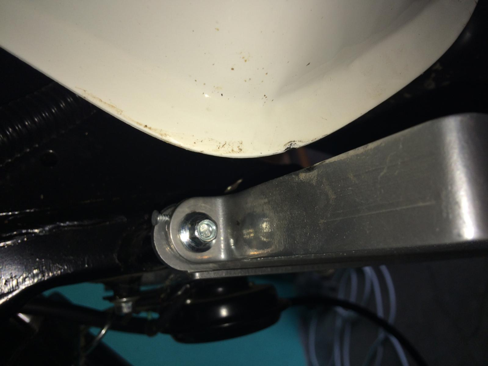

ССафрон Опубликовано 31 июля, 2016 Жалоба Опубликовано 31 июля, 2016 Думал оторвать и приварить прямо, крепление радиатора (тк криво приварено и цепляет бак). И тут пришла идея, вставить в перекос - гвоздь!!! Помогло)))₽ Цитата
