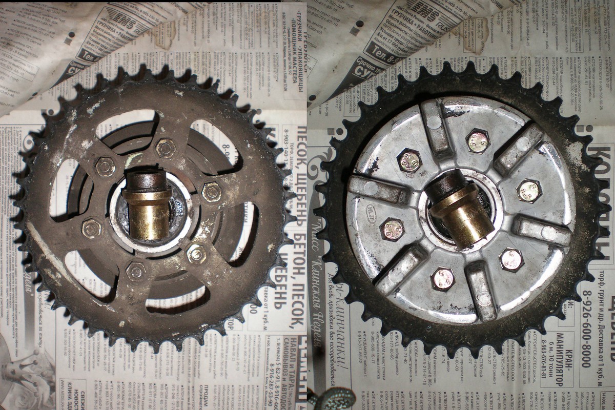

Не правильно цепь тянете... И цепи убиваете и звёзды и подшипник вторичного вала. Провис оставляйте 30-40 мм и подтягивайте после 50-60 мм. И всё долго ходить будет. У меня на 250-тке ведущая калёная 36 тыщ прошла с переворачиванием. а задняя ведомая после 41-ой по трассе как новая...без выработки. Иж-цепи с клеймом выкидываю на полувытяжке...через 10 тыщ. Провис оставляйте 30-40 мм. Звезда после 41 тыще по трассе... Всё ломается и убивается от не правильного использования. До сих пор стоит на 250-тке китай-аккум 2007 года...заправлен в конце 10-того и работает после 45-ти тыщ по трассе. С техникой надо умело обращаться...и денюшков меньше потратите и мот долго проходит. 78481_ZVYOZDA_41_tysha_probega.jpg 42561_ZVYOZDA_41tysha.JPG

-цепь и звезды крайне низкого качества. Ну или мотор всё таки мощноват для них - они же мопедные. Звёзды вообще на 420 цепь, но цепь на них стоит 428
Просьба официальному дилеру - приведите наконец, пожалуйста, параметры звезд и цепи, дабы вручную не считать зубья и не мерять дырки, ибо маркировка отсутствует.
А так же возможные аналоги от именитых производителей типа JT ибо ставить оригинальные которые летят каждые 5 тысяч - по меньшей мере странно.

Если центральная подставка мешает....снять её на фиг. У меня 2 дорожника и центральную ставлю только для ТО каждые 12 тысяч. В дороге она только шум создаёт. А на вашем моте ещё и цепи и звёзды с подшипниками убивает. Ход подвески больше....не портите цепи и вторичный вал с егго подшипником. Но если резина камерная...то без центральной не обойтись. Тогда надо что то придумать с ней. чтобы цепь по ней не елозила. Хотя бы резоно-шланг натянуть. У меня 4-тый китаец и на качество металла звёзд не жалуюсь...дольше японских ходят. Там после 30-ти тыщ меняют. а у меня после 40-ка китайская как новая. Всё надо посмотреть и додумать... На зад надо бескамерку обязательно....на ней до монтажа всегда доберёшься сам...сосок не вырвет. С огромным саморезом в задней бескамерке проехалпочти Тыщу...пока понял что тама что то не так.
