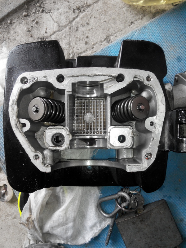

Крутнуть не смогу.Буду крутить когда придёт распредвал.В общем смотри что у меня.Никакой сиськи нет.Смотрел в оба глаза.Может у меня по другому всё устроенно в 170FMM
9 минут назад, pogran сказал:
Вижу. Не знаю что и сказать. Год прошел почти, либо я что то путаю, либо нет ее у тебя??? Слева в верху герметик или канал какой?

канал проточный с отверстия на подшибник сверху справа.Справа посредине отверстие-тоже канал.слева посредине тоже канал.Герметик красным обвёл.Внизу слева сальник.Другого ничего нет
чтобы лучше расмотреть,нажми прям на изображение
Буду надеяться что у меня её не было.И я её нигде не профукал.Но даже пазов нет никаких пустых под сиську.Если кто ещё будет башку снимать,то просьба покажите где эта сиська и где она у кого стоит.

Так хоть бы кто подтвердил. А то выходит что я сп...дел про эту резинку. И тебя в заблуждение ввел. Главное помню, что есть такая, что без нее масло не так как надо идет, а точное место нахождения указать не могу.

У меня тоже была эта резинка матрёшка,но в ютубе находил что она просто закрывает технологическое отверстие

         http://scootermag.ru/category/dvigatel_t5/
Позиция номер 9. В головке черная штучка. Это и есть вроде "сиська".
