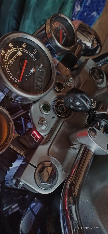

А если черный провод подключить к черному на лампочке N?
И еще,у тебя индикатор большой ?
Они продаются двух видов-толстый и тонкий по корпусу.
Я тут имел неосторожность купить держатель для индикатора,с креплением на руль. Хорошая вещь,но......тогда и узнал о двух типах корпусов.
26 минут назад, Maior сказал:
Это ты так дразнишься☹️,что у тебя уже стоит.
Заехал в гараж чтобы сфоткать как у меня реализовано. Как вариант подключить к Чёрному проводу лампочки N, он тоже идёт от замка зажигания. Будет работать. Да, индикатор большой. Я выше в ветке кидал ссылку на Али какой я взял. Я сделал кронштейн из металлического уголка и закрепил к болту на 6 который держит приборы к траверсе.
