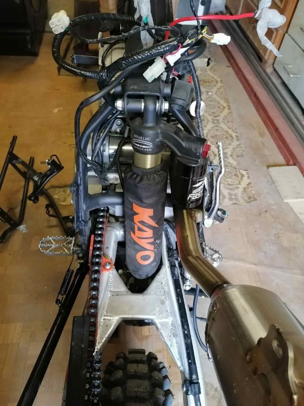

Wvozkti6QQA.jpg?size=2560x1707&quality=9

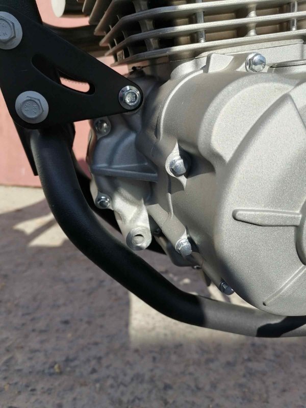

Вот две точки видно. В теории должно быть что то сзади, где маятник. Сверху тоже висят. Не помню мот где задействованы верхние точки.

5 часов назад, Vitalii1980 сказал:
Вот две точки видно
На кайо из этих двух точек крепиться только за верхнюю. Это усиленная нагрузка как на ухо мотора. Так и на кронштейн. Да и кронштейны тонковаты, как по мне. Недоработка, точнее халтура, если называть вещи своими именами.

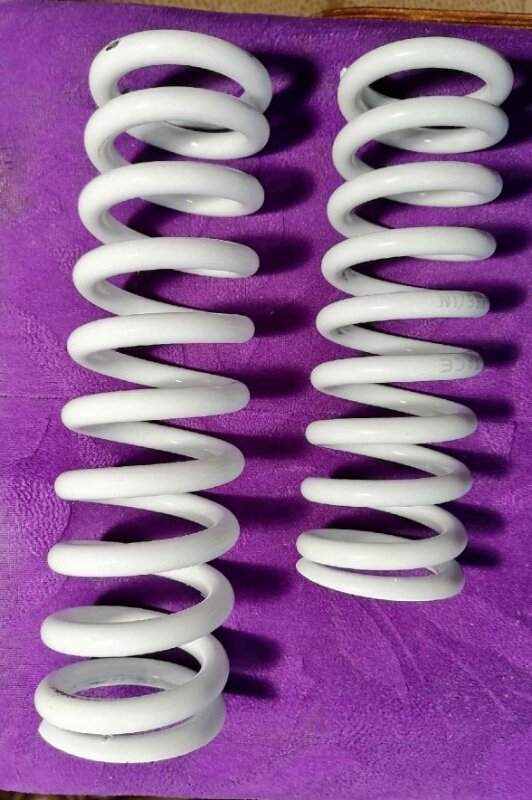

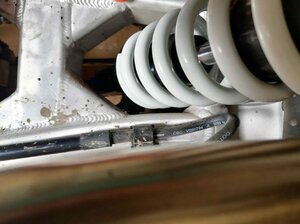

Сравнение пружин.
IMG_20240225_141825.thumb.jpg.b80f5ee7c6b9550d72e09aad03960ab8.jpgIMG_20240225_141444(1).thumb.jpg.b38cfcbbeeb5f710368d0584a410fa73.jpg
Слева - как сказали, от мотолендовского амморта длиной 460мм. Справа - штатная пружина от 450 мм.амморта фастейдж. У мотолендовской длина 280 мм, толщина проволоки 12, 2 мм, у фастейджевской длина 225 мм, толщина проволоки 10,8 мм. Диаметр наружный мотолендовской 80 мм, штатной прцжины 73,7 мм. На фастейджевской пружине написана жесткость 350 lbs/in. На сколько соответствует действительности - не знаю. На мотолендовской ничего не написано, но по ущущениям от надавливания собственным весом - пожестче, по крайней мере на уровне ощущений. Длинновата для штатного амморта, сжимать придётся мм. на  30-35, чтоб воткнуть на штатный амморт и опоры пружины другие вытачивать. Нижнюю опору надо выше мм. на 5 делать, чтоб пружина за маятник не цеплялась.
Или другую пружину искать более короткую и жесткую, но опоры под пружину также другие делать. Ездить по на штатной пружине не вариант, чрезмерно мягкая для 100-105 кг. Если мот под собственным весом на 50-60 мм проседает при поджатой пружине ...
Изменено пользователем shturman

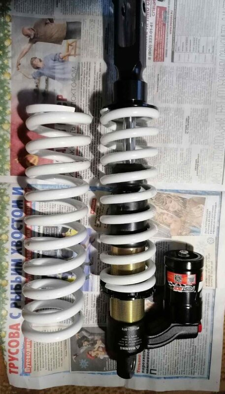

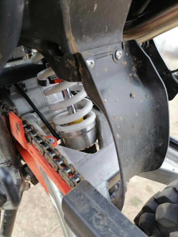

Поставил мотолендовский амморт 460 мм. вместо фастейджа с его пружиной от какого-то детского мотоцикла. На фастеджевский нет подходящей пружины и надо было б точить под пружину две опоры. Пусть пока лежит про запас.
Мотолендовский амморт ставиться без всяких переделок и напилинга мотоцикла, но на этот амморт нужно точить высокую нижнюю опору пружины с выемкой под цилиндр аммортизатора, так как при сжатии до отбоя цилиндр аммортизатора становиться заподлицо с опорой пружины и под демпфер не остаётся места. А при штатной нижней опоре пружины амморт будет цеплять за маянтик, т.к. его низ отличается от фастейджевского.
Чтоб поставить пружину на аммортизатор при этой высокой опоре, пружину нужно сжимать стяжками на 40 мм. В свободном состоянии она  280 мм и с этой опрой получается длинновата. Если б она была размеров 220 мм. как фастейджевская, то установка была б обычная, ещё и с запасом. Укорачивать пружину не захотел, поэтому установил её с помощью стяжек. При открученных до упора вверх  верхних опорах пружина после установки поджата на 20 мм. (260 мм. на аммортизаторе). При снятии мота с подставки задняя подвеска под весом мотоцикла не проседает (на фастейдже при преднатянутой на 3/4 пружине мот под собственным весом проседал на 50 мм!) Но если положить на багажник 2-3 кг, подвеска начинает уже сжиматься. Для ездока весом менее 100 кг. наверно будет жестко. Под 120 кг. нагрузки (115 моих плюс рюкзак с ЗИПом около 3-4 кг.) мот проседает на 100-105 мм. т.е. почти по классике. На фастейдже мот проседал ещё на 150 мм. и хода подвески до отбоя в итоге оставалось 40-50 мм. что нельзя назвать адекватной ездой. То ли пружина бракованная, то ли в характеристиках чушь указана о максимальной нагрузке на мотоцикл в 150 кг.
В итоге стало: высота по седлу 940 мм. (было 895-900),  клиренс - 330 мм. (было - то ли 290, то ли 295). Ход подвески - фактически 270, хотя должно быть 265 как будто (на фастейдже не замерял, по техн. характеристикам - 245 мм)
Км. 150 проехал на этом мотолендовском амморте, это совсем другой мотоцикл в лучшую сторону, чем на фастейдже (по крайней мере, для меня). Аммортизатор регулируется только на отбой, что не есть хорошо. Но покатавшись по разным местам, в целом всё устраивает, амморт на пробой, как по мне, вовсе не так и мягок, скорее даже дубоватый слегка, по крайней мере первые впечатления такие. Сравнивать правда не с чем, но фастейдж штатный и рядом не стоит, Как вспомню это "желе"... Это ж надо, такое воткнуть на не самый маленький и не семый дешёвый мотоцикл ...

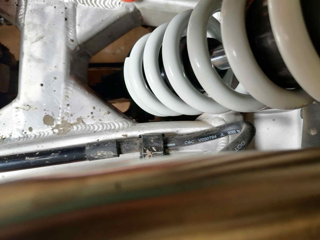

При вывесе заднего колеса, цепь поджимается слайдером к ролику опоры цепи, но пальцем можно отжать цепь от ролика и будет небольшой зазор. Слайдер к маятнику не вплотную прилегает.
На этом с задней подвеской все, теперь она вполне адекватна. При случае, если пружина правильная подвернётся, может поставлю ее на фастейдж взамен штатной пружины. Но пока фастейдж назад на мотоцикл смысла не вижу. Теперь в переднюю вилку просятся более жёсткие пружины. Знать бы ещё, от какого мота подходят ...
