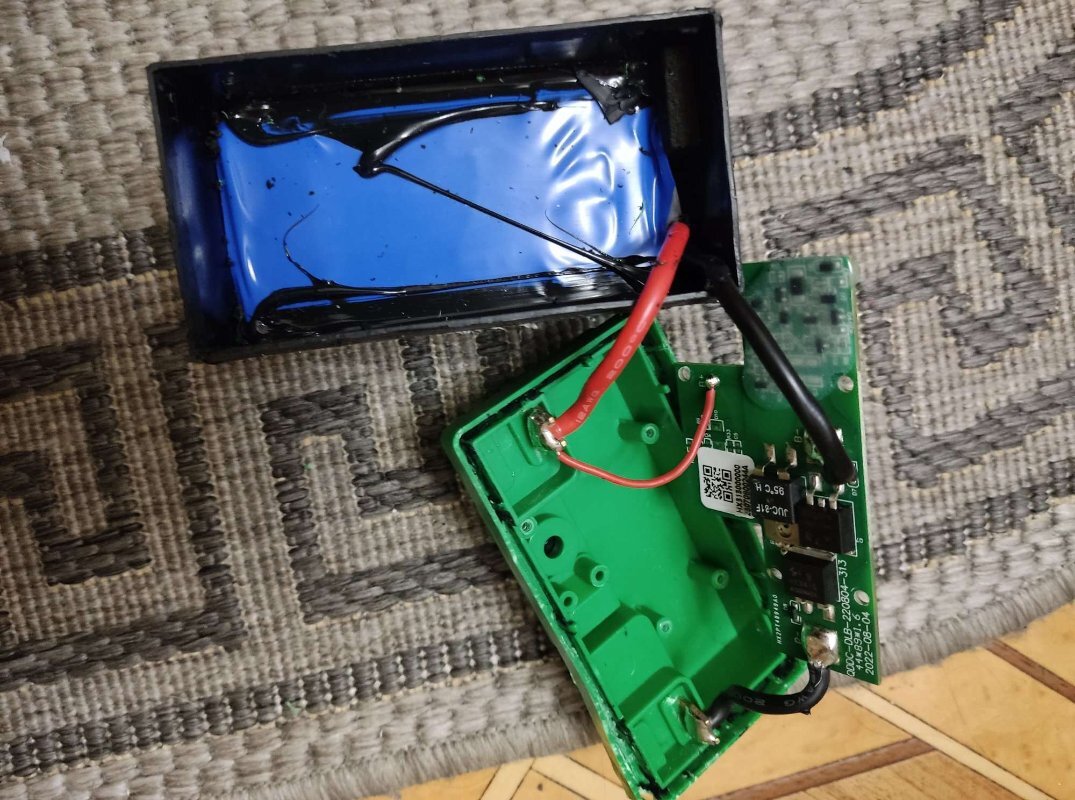

armagon Опубликовано 19 мая, 2024 Жалоба Опубликовано 19 мая, 2024 По аккуму: если он такой - АКБ LiFePO4 2Ah (3.6В на ячейку, в акб 4шт. т.е. 14.4В максимум), то есть некоторые мучения с ним. У него несколько защит есть и две основные, которые мешают: 1. от низкого напряжения, т.е. при заводе стартером может сильно просесть (зависит от степени заряженности), отсюда и перезапуск панели и в т.ч. полное отключение выходного напряжения с клемм. 2. Температурная защита - (пришлось разобрать, чтоб понять что можно с ним сделать вообще) схема коммутации внутри основана на 2-х парах мосфетах и "термостате" электронном, который следит за их температурой, расчитанный на 95 градусов, и вот у меня именно он и срабатывает часто на катке, приходится ждать 5-60 секунд, чтоб он включил опять аккум, даже осенью и зимой было, охлаждения внутри нет, только внутренний воздух. проверить реальную температуру сработки термостата того пока не было возможности. Кому интересно есть фотки внутренностей.(размер тут ограничен, только одну прикреплю) Цитата

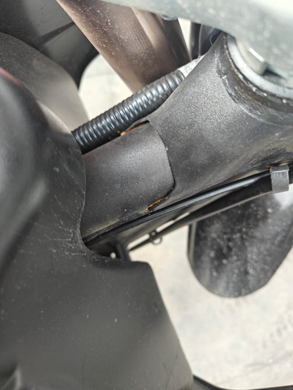

scr Опубликовано 12 июля, 2024 Жалоба Опубликовано 12 июля, 2024 (изменено) 2 часа под дождем, ржавчина на раме рулевой колонки. месяц с салона ))) замерил скорость на трассе по телефону, расхождение 10 км. 75 по спидометру и 62 по телефону ). Изменено 13 июля, 2024 пользователем scr Цитата
