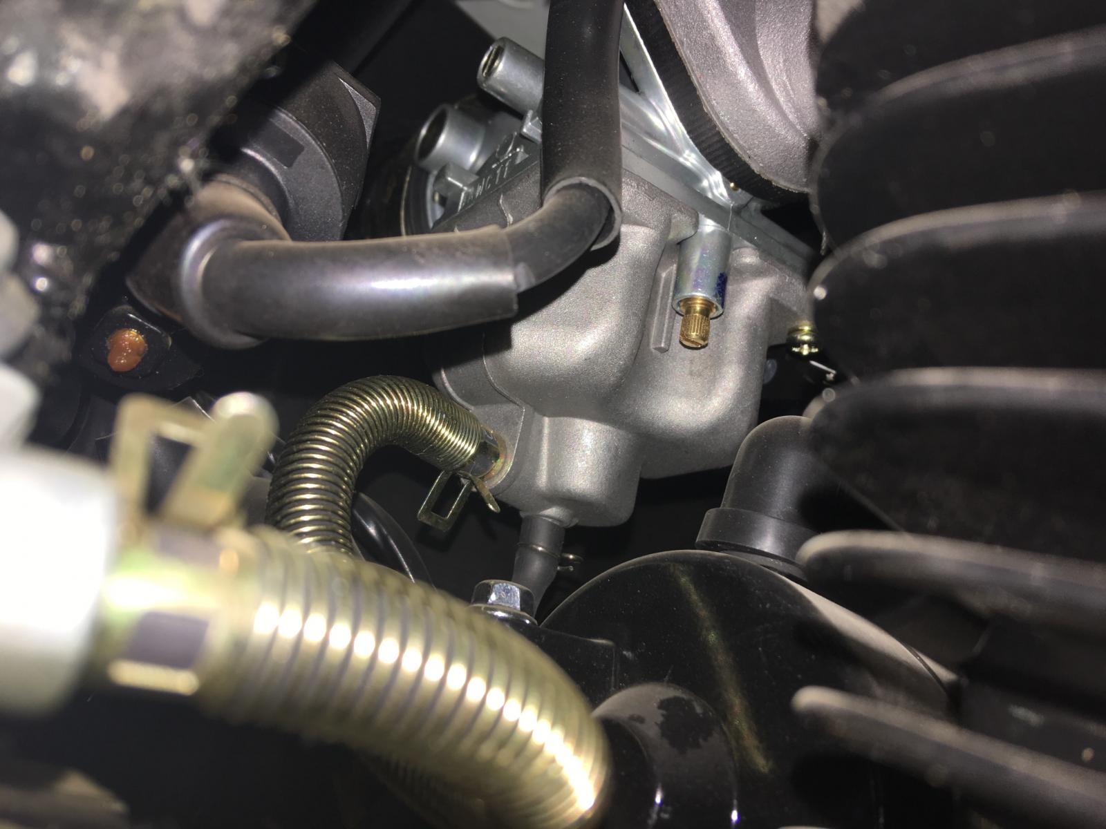

Подскажите кто как регулирует/достаёт до болта, который отвечает за качество смеси?
Это же он, снизу?

сегодня добрался до карба, один в один твои слова, жиклер не зделав и четверти оборота оказался у меня в руке, сделал с ниткой и полтора оборотами, собрал и он завелся с пол тыка, спасибо тебе, всем мира ни гвоздя ни жезла :)
Это же он, снизу?
