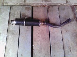

bpz Опубликовано 3 мая, 2014 Жалоба Опубликовано 3 мая, 2014 всем привет! заморочился с глушителем, и вот что получилось . гиб отрезал от штатного, дабы не заморачиваться с изготовлением нового. По ощущениям на верхах добавилось мощи, двигло веселее раскручивается, звук прикольный)) 3 Цитата

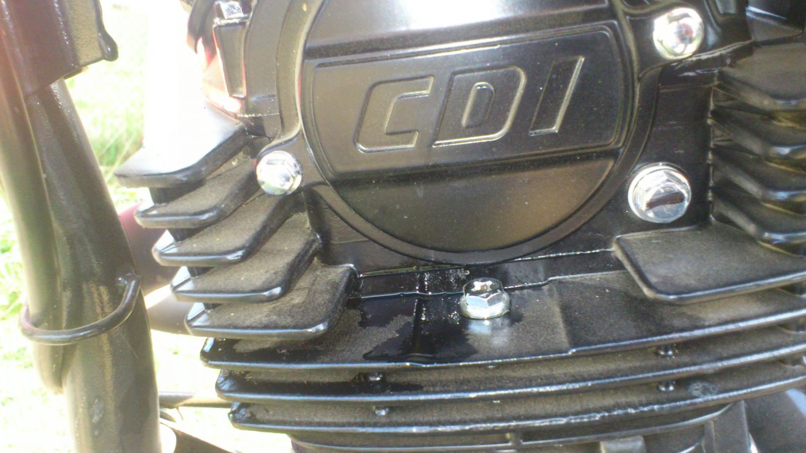

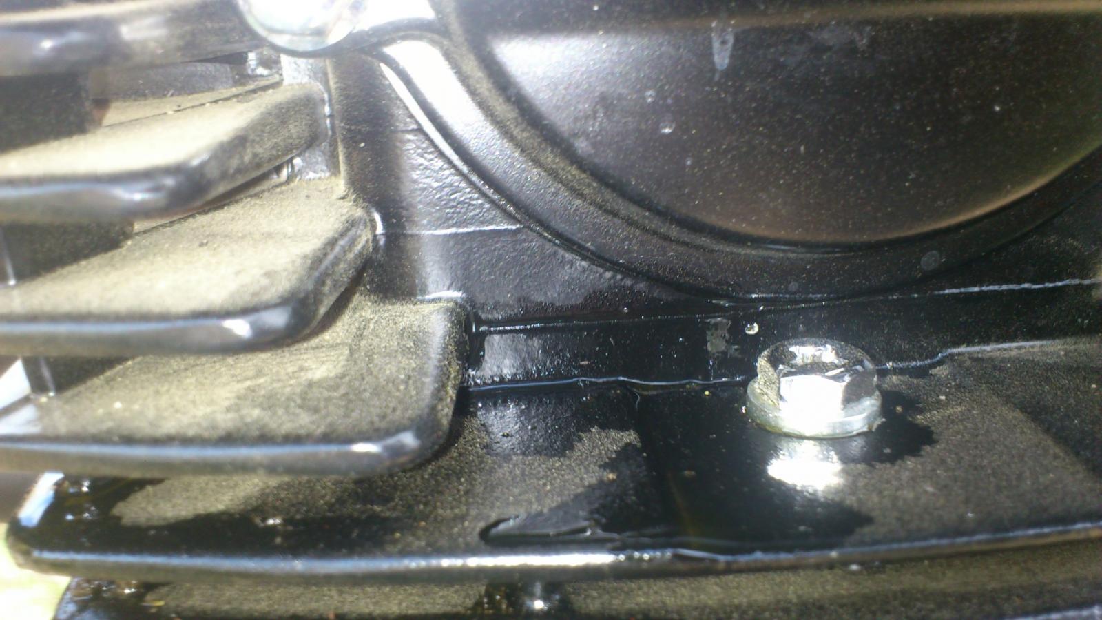

Thailand Опубликовано 5 мая, 2014 Жалоба Опубликовано 5 мая, 2014 Всех приветствую, столкнулся со следующей проблемой: Отвинтил крышку, там была резиновая прокладка, вытащил ее, она оказалась потрепанной и поэтому, видимо, пропускала масло, я ее вытащил, оборвал всю труху, вывернул и поставил обратно, течь вроде прекратило.. только неизвестно на сколько.. потому возникает вопрос, а где взять новую такую же прокладку? Цитата
Moldovanin Опубликовано 5 мая, 2014 Автор Жалоба Опубликовано 5 мая, 2014 Мне кажется можно подобрать похожую. Либо по старинке вырезать самому из паронита. Цитата
Striker Опубликовано 5 мая, 2014 Жалоба Опубликовано 5 мая, 2014 Всех приветствую, столкнулся со следующей проблемой: DSC_0349.JPG DSC_0351.JPG Отвинтил крышку, там была резиновая прокладка, вытащил ее, она оказалась потрепанной и поэтому, видимо, пропускала масло, я ее вытащил, оборвал всю труху, вывернул и поставил обратно, течь вроде прекратило.. только неизвестно на сколько.. потому возникает вопрос, а где взять новую такую же прокладку? На днях произошло то же самое. Так как мот на гарантии поехал в сервис. Паронитовую прокладку вторую ставить не рекомендуют, так как там зазор какой-то неправильный будет.... Новую резинку не нашли и промазав посадочное место герметиком, а после и саму резинку, водрузили на место и дали высохнуть. Пока полет нормальный! Цитата

Thailand Опубликовано 5 мая, 2014 Жалоба Опубликовано 5 мая, 2014 На днях произошло то же самое. Так как мот на гарантии поехал в сервис. Паронитовую прокладку вторую ставить не рекомендуют, так как там зазор какой-то неправильный будет.... Новую резинку не нашли и промазав посадочное место герметиком, а после и саму резинку, водрузили на место и дали высохнуть. Пока полет нормальный! это похоже брак в сборке новых моделей 2014 года, у меня пробег всего 90 км.. ну все равно надо где то поискать эту резинку, а то вдруг опять потечет Цитата

Striker Опубликовано 5 мая, 2014 Жалоба Опубликовано 5 мая, 2014 это похоже брак в сборке новых моделей 2014 года, у меня пробег всего 90 км.. ну все равно надо где то поискать эту резинку, а то вдруг опять потечет Посади лучше сразу на герметик, чтобы вдалеке от цивилизации не полило ручьем. У меня выскочило при пробеге 35 км... Цитата
