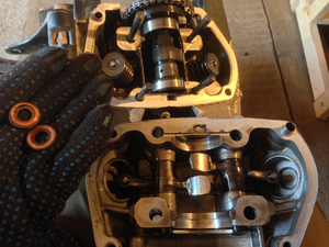

heartstar Опубликовано 5 мая, 2016 Жалоба Поделиться Опубликовано 5 мая, 2016 а не подскажете, вчера бошку снял и шайбочки две медные выпали....чет не заметил откуда они, понять терь не могу где стояли? пс. все нашёл, тупанул, это сверху над крышкой клаппанной, под гайками.... Цитата Ссылка на комментарий Поделиться на другие сайты Поделиться
