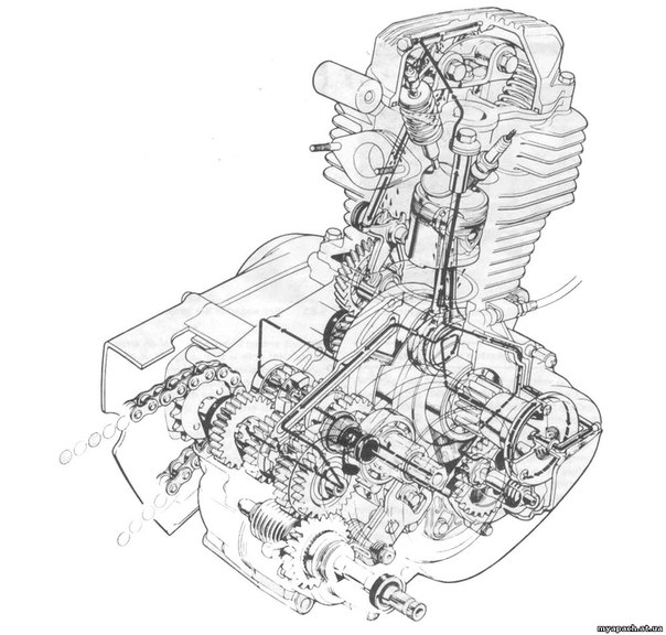

nikol@sh@ Опубликовано 30 сентября, 2015 Жалоба Поделиться Опубликовано 30 сентября, 2015 Это каким же макаром масло подается на головову?У него крышка центрифуги развалилась (в которой отверстие с втулкой и пружинкой), он её снял и катает дальше... Я чего-то тогда не могу понять устройство этого хитроумного девайса, ведь когда центрифуга наполняесся маслом, оно через вышеописанное отверстие со втулкой вытекает обратно в картер??? Или я чего-то путаю??? Цитата Ссылка на комментарий Поделиться на другие сайты Поделиться

Капитан Улитка Опубликовано 1 октября, 2015 Жалоба Поделиться Опубликовано 1 октября, 2015 У него крышка центрифуги развалилась (в которой отверстие с втулкой и пружинкой), он её снял и катает дальше... Я чего-то тогда не могу понять устройство этого хитроумного девайса, ведь когда центрифуга наполняесся маслом, оно через вышеописанное отверстие со втулкой вытекает обратно в картер??? Или я чего-то путаю??? Хреново то, что масло не очищается...Центрифуга это масляный фильтр, всё гамно оседает на стенках в виде пластилина.См. фото Цитата Ссылка на комментарий Поделиться на другие сайты Поделиться

nikol@sh@ Опубликовано 1 октября, 2015 Жалоба Поделиться Опубликовано 1 октября, 2015 Хреново то, что масло не очищается...Центрифуга это масляный фильтр, всё гамно оседает на стенках в виде пластилина.См. фотоЯ тоже сначала думал, что хреново... но после вскрытия центрифуги, она внутри оказалась девственно чистой, так что, с такой частотой замены масла как у нас, я думаю что ничего страшного - не кретично. Цитата Ссылка на комментарий Поделиться на другие сайты Поделиться
Капитан Улитка Опубликовано 1 октября, 2015 Жалоба Поделиться Опубликовано 1 октября, 2015 Я тоже сначала думал, что хреново... но после вскрытия центрифуги, она внутри оказалась девственно чистой, так что, с такой частотой замены масла как у нас, я думаю что ничего страшного - не кретично. Я где-то выкладывал фото центрифуги с мотоцикла сына, пробег 6 с небольшим тысяч...Масло всегда менялось по регламенту, однако говнеца пластилина было немного. Так ,что сия приблуда работает! Цитата Ссылка на комментарий Поделиться на другие сайты Поделиться
nikol@sh@ Опубликовано 2 октября, 2015 Жалоба Поделиться Опубликовано 2 октября, 2015 Я где-то выкладывал фото центрифуги с мотоцикла сына, пробег 6 с небольшим тысяч...Масло всегда менялось по регламенту, однако говнеца пластилина было немного. Так ,что сия приблуда работает!Безспорно она работает, поэтому друг, после того как крышка центрифуги развалилась и потому что мот асфальта не видит (после обкатки), а эксплуатируется постоянно по сидение в каках , меняет масло раз в 500 км... Цитата Ссылка на комментарий Поделиться на другие сайты Поделиться

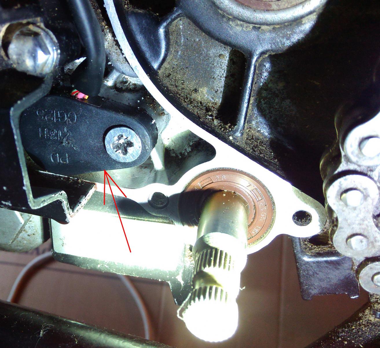

omk Опубликовано 15 ноября, 2015 Жалоба Поделиться Опубликовано 15 ноября, 2015 Течет масло из под этой пластмассовой крышки/ я так понимаю это датчик нейтрали. может сталкивался кто-то. Не открутить вообще, начинает крестовину болта срезать. Может отвертка ударная? и потом болт под шестигранник поставить? Цитата Ссылка на комментарий Поделиться на другие сайты Поделиться
