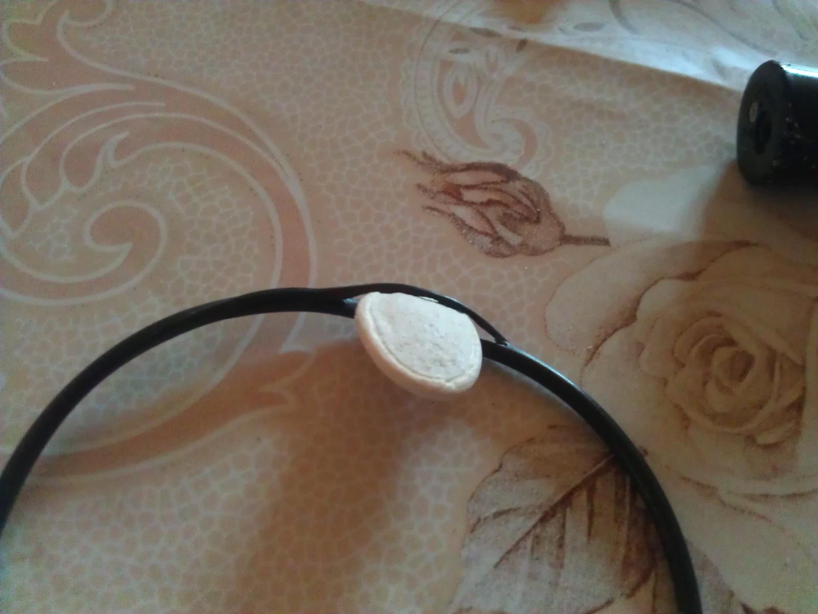

teman13 Опубликовано 10 июля, 2014 Жалоба Опубликовано 10 июля, 2014 1)Пробег 90 км, у меня тоже на масло подтекало из под крыши, в день 2-3 капли, снял вытащил резинку и прокладку и зафигачил герметиком (999 серый абро 110 руб.) эти уроды китайцы резинку херово ставят и закручивают.. вот она и рвется у меня пополам в 2 местах... терь когда крышку обратно прикручивал герметик естественно вылез снаружу и естественно внутрь при прижатии... вот терь думаю ничего не случится если он в двигатель попадет? жду сутки не завожу пока высохнет. 2) поменял масло, купил 1л и ппц обнаружил... в мануале написало от 900-1000 мл лить... так слитого оказалось 1300 гдет мл... я залил 1 л... так такой вопрос скоко лить то надо... по щупу выше максимума получилось... Цитата
Дырчик Опубликовано 10 июля, 2014 Жалоба Опубликовано 10 июля, 2014 1)Пробег 90 км, у меня тоже на масло подтекало из под крыши, в день 2-3 капли, снял вытащил резинку и прокладку и зафигачил герметиком (999 серый абро 110 руб.) эти уроды китайцы резинку херово ставят и закручивают.. вот она и рвется у меня пополам в 2 местах... терь когда крышку обратно прикручивал герметик естественно вылез снаружу и естественно внутрь при прижатии... вот терь думаю ничего не случится если он в двигатель попадет? жду сутки не завожу пока высохнет. 2) поменял масло, купил 1л и ппц обнаружил... в мануале написало от 900-1000 мл лить... так слитого оказалось 1300 гдет мл... я залил 1 л... так такой вопрос скоко лить то надо... по щупу выше максимума получилось... Не поленись, смотайся в автомагазине, в отделе грузовых машин или а отделе сальники-уплотнители, подбери аналогичное резиновое колечко, перед установкой смажь или маслом или литолом тоненьким слоем и установи на место. С герметиком нужно работать умеючи и осторожно - это не масло и можно испортить соплями движок, если навалить с излишком. Цитата
