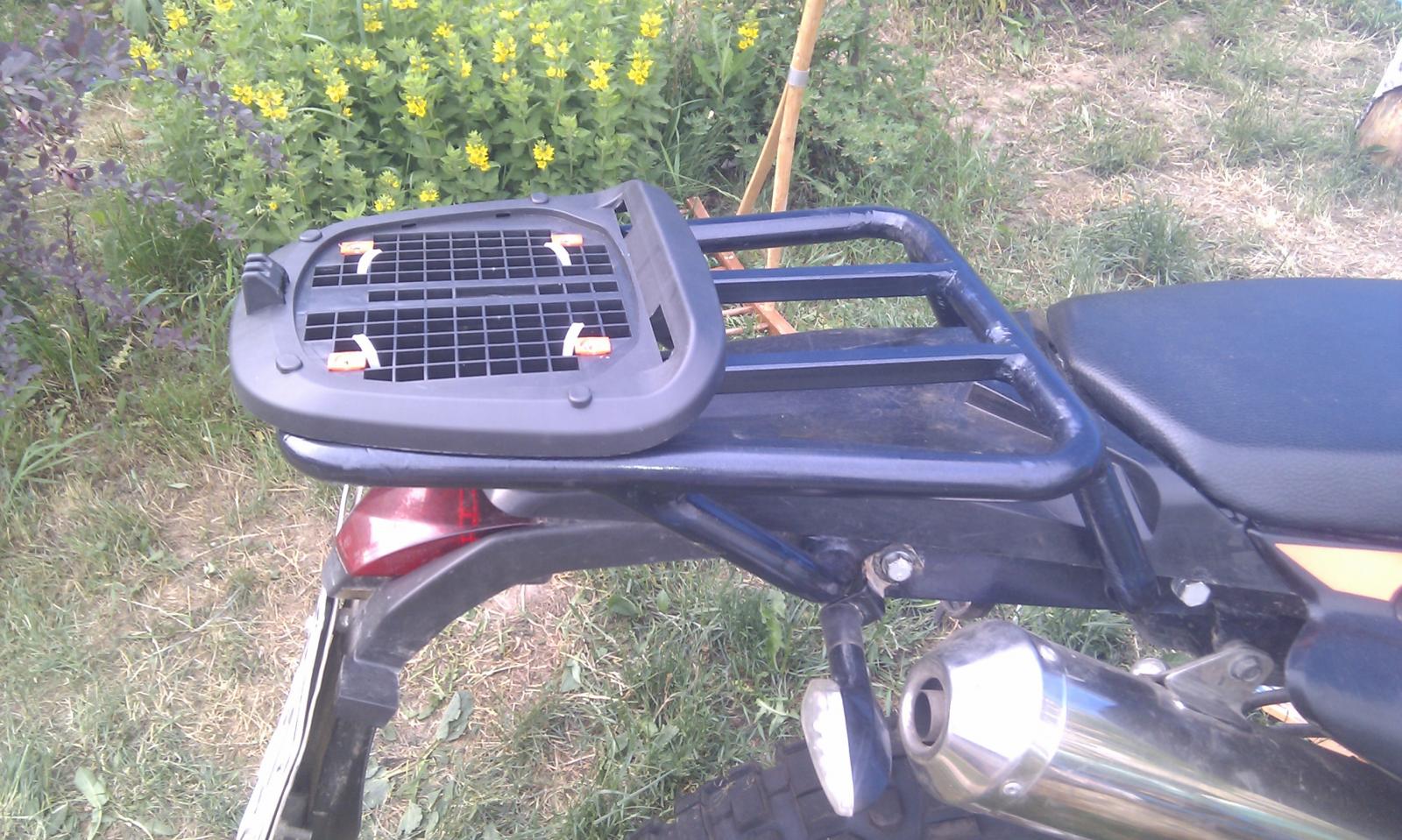

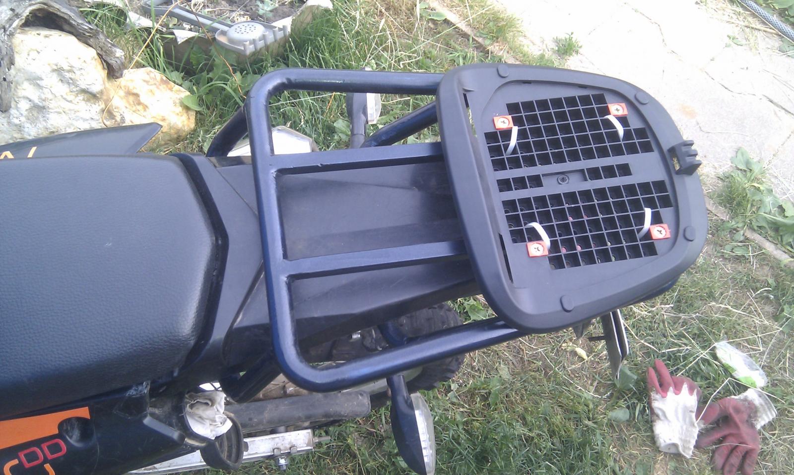

TOPOR Опубликовано 24 июня, 2014 Жалоба Поделиться Опубликовано 24 июня, 2014 Ту урвал минутку, сваял еще один багажничек для эндуро. Фотографировал куркулятором, за качество фото не судите. 2 Цитата Ссылка на комментарий Поделиться на другие сайты Поделиться
bord-51 Опубликовано 24 июня, 2014 Жалоба Поделиться Опубликовано 24 июня, 2014 Опа - новый тип сидушек! Мягче стали или твёрже? Цитата Ссылка на комментарий Поделиться на другие сайты Поделиться
TOPOR Опубликовано 24 июня, 2014 Жалоба Поделиться Опубликовано 24 июня, 2014 Этой сидушке год примерно... Цитата Ссылка на комментарий Поделиться на другие сайты Поделиться
bord-51 Опубликовано 24 июня, 2014 Жалоба Поделиться Опубликовано 24 июня, 2014 По крепежу багажников: значительно крепче получается если багажник крепить к двум мощным пластинам, которые в свою очередь прикручиваются на штатные места. Эти две пластины заметно повысят жёсткость крепления. Из-за недостаточной жёсткости, при значительной загрузке багажника возможны поперечные колебания, которые со временем приведут к усталости ушей приваренных к раме и их обломе (как у Егеря). Мой багажник сварен именно таким образом, но статистики пока мало: только год эксплуатации. http://www.china-moto.ru/forum/topic/3150-bм-enduro-200-ремонт-и-доводка-своими-руками/?p=38632 Цитата Ссылка на комментарий Поделиться на другие сайты Поделиться
