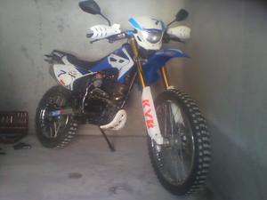

Закончил с подвесками и наклейками.
Жду весну чтобы заняться настройками карбюратора. -_-
