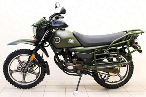

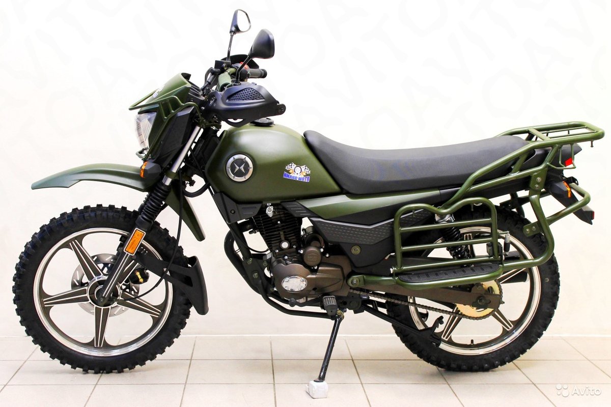

Показалось, что интересный аналог.
Обозначен как Komandor 200.
В женином перечне на 36й странице такого нет.
Литые колеса, зубастая резина, спереди дисковый тормоз (правда он может сорвать сосок при торможении на асфальте с такой шипастой покрышкой).
Нашел тут:
@димотик, на мой взгляд, интересное предложение!
Я еще один вид его нашел, к тому же не так далеко и от тебя - в Люберцах, так он вообще повторяет Десну и по защите и по обвесу, имея на вооружении достойные плюшки в виде нормальных зеркал, защитных резинок на вилке, колеса - литье, сигналка с автозапуском, и диодную (!!!) головную оптику!
Единственное, что стоит он подороже Десны (79-84 тысячи против 59-64 тысячи) на около 15-20 килорублей....
А вот тут уже подумать можно, а нАдо ли оно (эти плюшки) за эти деньги?
Вот, посмотри здесь, чуть подешевле, но более похож на Десну
 (не реклама абсолютно!) Реклама, не реклама... А ссылочку извольте под спойлер!)
Ну и еще добавлю, что в грязи и на пересеченке с гравийкой - передний дисковый тормоз - зло))))
На асфальте еще, и то под вопросом - только на сухой дороге, а вот на гравийке - не нужен абсолютно. Там барабанного-то много))))
Но это применительно к именно нашему моту и при лесной, "рыбацко-охотничьей" эксплуатации.

Очень достойный конкурент десне, только в сторону асфальта больше сдвинут.
Там еще различие в двигателе.
На Десне (у меня, по крайней мере) -164 FML (мой, как я понял, без балансира), а на Командоре 163 FML. Будет ли он с балансирным валом или без - установит производитель. Этот двиг бывает с ним и без него. А так, кроме диаметра поршня и ребер внизу картера я особо разницы не заметил. Ну, и 163-им больше Ирбисы и Лифаны вроде комплектовались...
Десна все равно выглядит как то более собрано и сбито. Дисковый тормоз бы на перед и литые колеса. Кстати если вилку в сборе с колесом можно приколхозить от другого мота,то подойдет ли какое литое колесо на зад??
@Акимыч, честно сказать, даже не задумывался пока менять колеса. Накладно это достаточно, да мне и никчему пока.  Думаю, что вариант подобрать можно. 18" - не такая уж и редкость, по ширине тоже запас имеется, да и 17" - с профилем потолще вкорячить можно. Было бы желание)))))
По моей ссылке этот Командор выглядит вообще, как Десна практически (модераторы, сорри - не знал, как правильно вставлять ссылки, попробую в следующий раз сделать правильно).

А по мне эти диоды смотрятся как то не очень. Все же десна пока вне конкуренции по цене.
@Акимыч, цена, конечно же немаловажный момент, о чем я и написал выше.
Я бы скорее за такую цену Командор не взял. Плюшки эти - хорошо, но мне, допустим, они не очень-то и нужны, а переплачивать за них не хочется тем более. Но, опять же, это мое мнение.
Про диоды могу сказать, что, согласен, смотрятся они так себе.
Главное, как они светят?
P.S. Я видел нечто подобное на мопедах типа Альфы, но не обращал внимания на качество работы. Да и рассеиватель в Альфе меньше.

Диоды хороши для стопсигналов и поворотников, для габаритных огней, а вот для головной фары света откровенно маловато, я ставил на свои мотоциклы как доп освещения, когда едешь на дальнем а диоды под колесо светят так сказать комплексное освещение и по энергопотреблению очень эффективны. После падения в одном мото заменил поворотники на светодиоды, так реле их даже не воспринимало, показывало сгоревшую лампу, пришлось и рэле заменить.

Есть, одной строкой перечислил. комодор200 он же ермак150 и ермак200, патрон партизан150

     Зло, не зло, но на всех эндуро в том числе и именитых ямаха-хонда хускаварна дисковый тормоз! Хотя согласен на пересечёнке передний тормоз вообще никакой не нужен ибо в любом случае большой риск ..бнутся. Разве что если стал на горе иногда удобно удерживать 1-2 пальцами руки ручку тормоза на руле чтоб мот не покатился. Но опять же 1 пальцем удерживать это только дисковый тормоз так легко работает. Да и вообще если притормаживать, то дисковым легче контролировать, там диапазон торможения больше чем на барабане в смысле промежуток между когда тормозит и блокирует колесо. Чего я тут распинаюсь у кого на мото был дисковый тормоз и покатал на нём, то сознательно барабан не выберет, то кто не знает этого может сколь угодно спорить и доказывать, пока сам не покатает и не поймёт..... Это моё имхо основанное на моём опыте и меня не переубедить!!

163-164 фмл один двиг, вернее это маркировка и кто хочет марк 163, кто хочет 164. Это ниочём не говорит. Цифра 1 означает что 1 цилиндр, цифра 63 означает диаметр цилиндра (у наших 63.5 потому часть пишет 63, вторая часть 64 и все правы). ф кажется вертикальный, м-мотоциклетный, L кубатура 200. А какой он там 2-ух или 4 клапаный, с масляным охлаждением или без него, верхне вальный или нижневальный это не говорит. Это просто международный стандарт маркировки двигателей основных параметров.
          Тот что на фото привёл акимыч, то там нижневальный на 200 кубиков сто процентно без балансира))))(балансир видно обычно спереди на картере апендикс бывает маленький как у меня или большой как у стелс флейм200, с рёбрами или без, но его чётко видно). З.ы. по трассе на дальнобой лучше версию с балансиром. Балансир съест немного 0.2-0.3л.с. мощности, но уменьшит вибрации(полностью он не помогает ибо не панацея), что позволит болие ли менее комфортно без напряга в руках, ногах гнать мотоцикл продолжительное время со ск 70-90км. Ну и плюс меньше вибрун, меньше выкручивается всё с мото или ломает.

      Судя по отзывам от мопедов альфа, бюджетный диод,бюджетная фара диод светит ближнем норм, а дальний фиговый, не по госту светит(часть дороги не захватывает), по освещённости проигрывает хорошему галогену. Да и потом у встречных водителей появится дикое желание огреть вас монтировкой по голове за то что их без зрения оставляете. Ибо все эти фары в просто народье называют выжги глаз. Да и у ДПС появится дикое желание вас остановить ибо на дикую ересь они как правило обращают внимание хоть иногда. Есть правильный диоды в авто патрон, которые боли ли менее дают чёткую разделительную линию на дальнем и светят отлично, но стоят они как треть вашего мотоцикла.
   Диод хорошо ставить как противотуманку, обозначить себя, ну накрайняк ближний свет (у кого две фары что без переделок).
