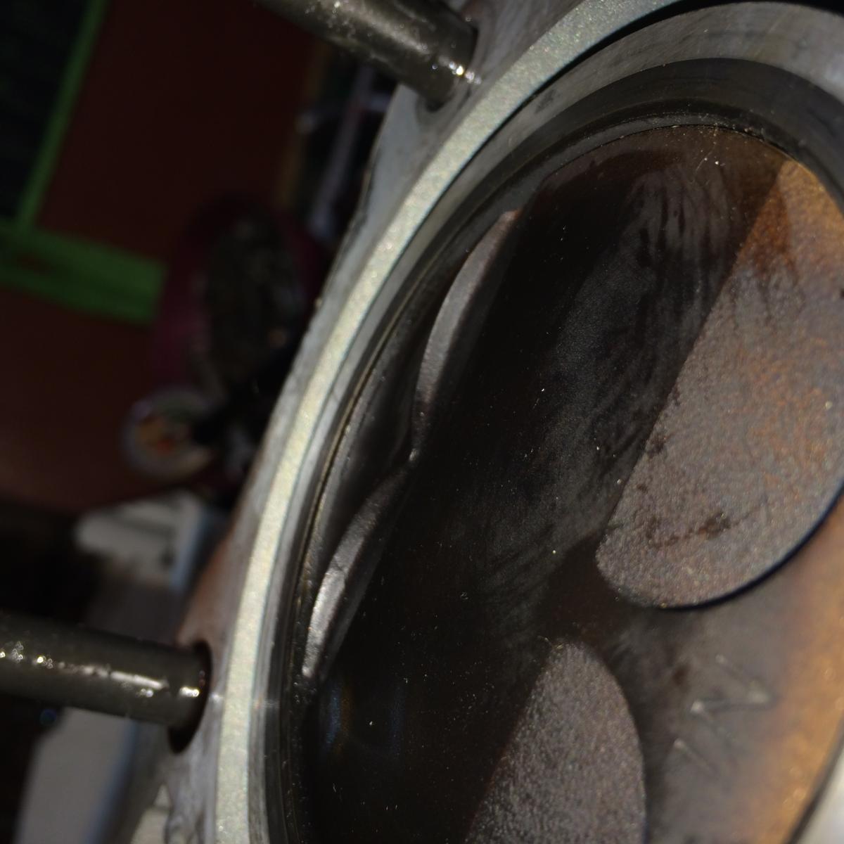

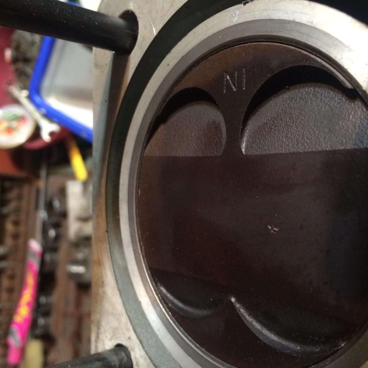

Darkside Опубликовано 3 ноября, 2015 Автор Жалоба Поделиться Опубликовано 3 ноября, 2015 Разобрал сегодня свой ДВС вот что обнаружил( Цитата Ссылка на комментарий Поделиться на другие сайты Поделиться
Darkside Опубликовано 3 ноября, 2015 Автор Жалоба Поделиться Опубликовано 3 ноября, 2015 С чего поршень подбирать хз, есть предложения???? Цитата Ссылка на комментарий Поделиться на другие сайты Поделиться
Pawlo Опубликовано 3 ноября, 2015 Жалоба Поделиться Опубликовано 3 ноября, 2015 По фотографии не понятно, что случилось... Цитата Ссылка на комментарий Поделиться на другие сайты Поделиться

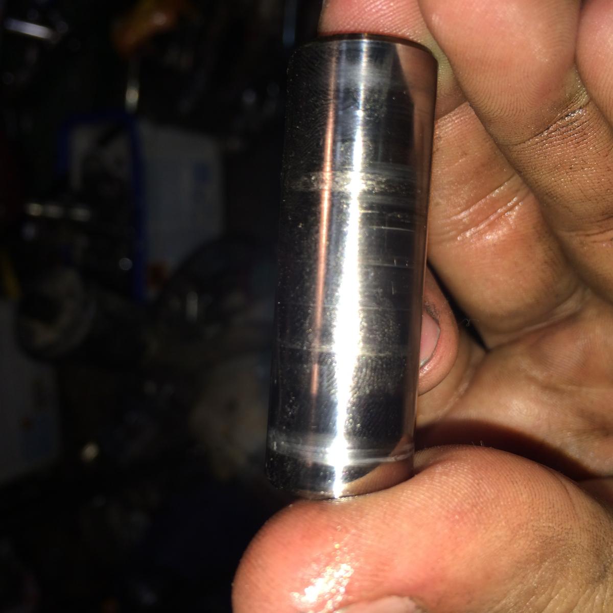

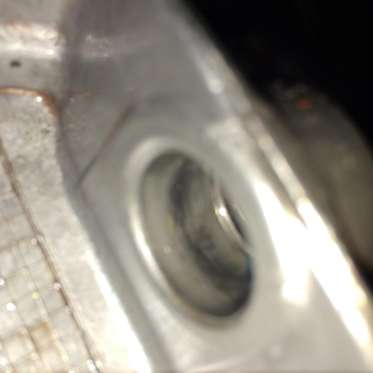

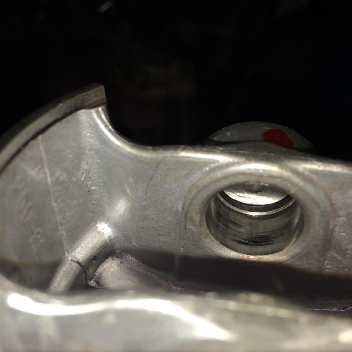

Darkside Опубликовано 4 ноября, 2015 Автор Жалоба Поделиться Опубликовано 4 ноября, 2015 На пальце задиры... Цитата Ссылка на комментарий Поделиться на другие сайты Поделиться
Darkside Опубликовано 4 ноября, 2015 Автор Жалоба Поделиться Опубликовано 4 ноября, 2015 Наверно еще буду снимать с цилиндра миллиметр, чтоб недоход убрать Цитата Ссылка на комментарий Поделиться на другие сайты Поделиться
Podonak Опубликовано 4 ноября, 2015 Жалоба Поделиться Опубликовано 4 ноября, 2015 С чего поршень подбирать хз, есть предложения???? Вот тут глянь http://www.motofilin.com/index.php?route=product/product&path=122&product_id=1329 Цитата Ссылка на комментарий Поделиться на другие сайты Поделиться
Darkside Опубликовано 4 ноября, 2015 Автор Жалоба Поделиться Опубликовано 4 ноября, 2015 проточил... Цитата Ссылка на комментарий Поделиться на другие сайты Поделиться
Pawlo Опубликовано 16 ноября, 2015 Жалоба Поделиться Опубликовано 16 ноября, 2015 Теперь степень сжатия стала больше, бензин придется лучше заливать, а иначе детонация быстро убьет мотор... Цитата Ссылка на комментарий Поделиться на другие сайты Поделиться
