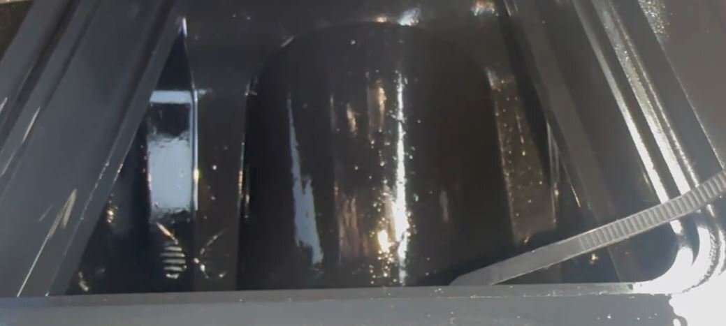

Всем привет. 177MM ,стоит PZ34 ,Racer Kayman ,при динамичной езде и открытии ручки газа топливо попадает в бокс воздушного фильтра. В чем может быть проблема ? На фото на стенках бокса топливного фильтра  - бензин. На холостых не попадает. Высушивал бокс фильтра,проверял.Сухой. При динамичной езде такая беда. Как решить ? Чинить ?Как ? Или какой подходит карбюратор ?
