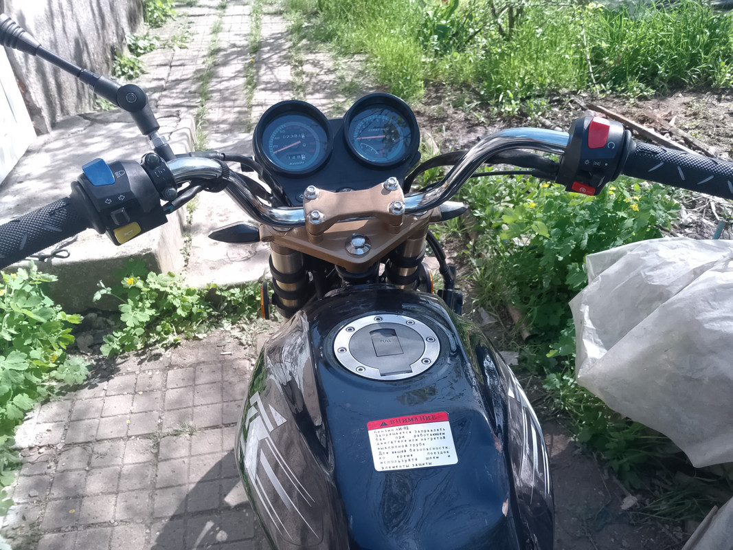

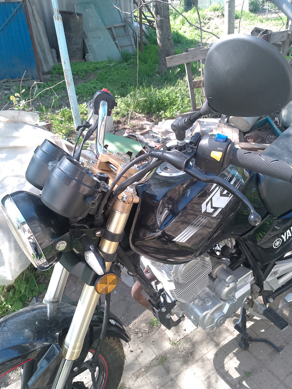

Вот, как обещал - фото с рулем, все нормально встало без проблем, на руль высотой 15 см, КРОМЕ тормозного шланга.. Тоже ставится, но ОЧЕНЬ внатяг, это не дело. Заказал чуть подлиннее, послезавтра должен приехать, тогда и закончу с этим вопросом, перейду на багажную систему, надо готовить.
Смог только на хостинг какой то загрузить, пытался сюда вставить - повис и полдня зайти не мог)) В общем - если у кого есть вопросы по этой теме - пишите, могу подробно расписать.

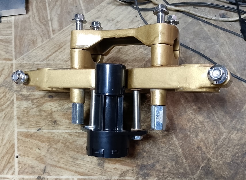

Самый главный вопрос - от чего верхняя траверса, я долго пытался подобрать, но не смог
Верхняя траверса от стелс дельта 200, она же рейсер магнум 200, я давно писал, только вот сейчас вспоминаю, что не в этом форуме))) Он по геометрии четко подходит, только 2 отличия - отверстия под перья у нас 31 мм, а тут 30, пришлось к токарю обращаться, 5 минут райбером - и проблема решена. Второе отличие - отливки под замок и приборку внизу, размеры и положение резьб те же, только отливки короче, под приборку на 2 см, под замок их вообще нет, пришлось длинные болты через трубки ставить.
21 минуту назад, Vall2 сказал:
Понятно, без "напильника" не получается)). Вариант хороший в целом, но я уже придумал другой и закупил под него держатели, так что буду реализовывать свой.

Подозреваю - Вы решили в родной траверсе сверлиться, как я сначала хотел, тоже держатели присмотрел уже, но потом отказался от этой идеи, слишком тонкий металл. Я побоялся, что руль вместе с куском траверсы вырвет на какой то особо жесткой  промуханной  кочке, тут может спасла бы пластина с обратной стороны широкая, но там проложить её особо негде - ребра жесткости . мешают. Я, конечно, не претендую, что мои выводы - истина, это чисто мои личные страхи)))) Откуда у меня такое мнение сложилось - смотрел несколько видео, где ВР-1 восстанавливают после аварии, так там везде именно траверса верхняя разрывается в клочья, типа как специально слабое место сделано, поглощающее энергию удара.... Опять же - лично мне показалось, может это все чушь, но вот подсознание заставило отказаться от такого варианта)))
23 минуты назад, Vall2 сказал:
Валер, давай на ты)
А в целом угадал, только мне тоже не понравились утоньшения и я из толстого алюмуголка запилил две вкладки во внутреннюю часть и залил эпоксидкой, по идее, распределение нагрузки должно улучшиться.
Случаем не знаете что у неё за металл- ну может токарь говорил?
1 час назад, Saboteur сказал:
Да точно такой же дюраль, как и у нас, на ВР, точной марки не знаю, тут уж извините) Я первую дыру начал было шарошками расширять, весь этой мелкой алюминиевой стружкой уделался. Потом понял, что долго и некрасиво получается, поехал к токарю. Вот там 5 минут и 200 рублей - все в идеале. Но там, по крайней мере, крепления под руль в мощных отливках нарезаны, толщиной 2,5 см, то есть в стоке под руль сделаны.
2 часа назад, Igorolsh сказал:
Валер, давай на ты)
Не возражаю, тем более по возрасту и болячкам близки))) Я даже в больничке в те же сроки лежал, как тут по форуму видел)))  В общем - подкладку снизу тоже рассматривал, разные варианты прикидывал, а вот эпоксидку - блин, НЕ СООБРАЗИЛ! Хотя ведь в свое время очень много с ней работал, и незаслуженно забыл! Ты знаешь, в таком варианте - может получиться весьма недурная конструкция, общая толщина и прочность конструкции должна реально возрасти.

В 20.04.2025 в 00:21, Vall2 сказал:
Блин..
Я у том годе, на Магнуме перья менял на Ермаковские, они в аккурат 31мм, дык верхнюю траверсу я не рассверливал, и так вошли, только отвертку плоскую пришлось в щель воткнуть и разжать чутка.
А вот нижнюю траверсу пришлось в токарку нести и эти уроды, мало того, что продинамили больше недели, дык ещё и содрали полтора рубля с гаком за работу🤔
Я, каэшно, выразил вулканическое недоумение их начальству, когда забирал траверсу, но толку ноль. Услышал в ответ какой-то бред про высокоточное ориентирование и сложность фиксации при проточке))
Я почти уверен, что они тупо в сверлильном станке эти отверстия ободрали за пол минуты..
Надо будет уточнить, я ставил от стелс дельты, и везде написано, что это абсолютно одинаковая деталь с магнумом. Может и правда, у магнума 31 мм, тогда задача вообще упрощается, если кто повторить решит.
6 часов назад, Vall2 сказал:
На Магнуме перья идентичны Дельте200, ровно 30мм и  траверсы одинаковые.
Не знаю, как так вышло, но 31мм перья в верхнюю траверсу вошли у меня без рассточки, видимо, хватило пластичности у материала.
Прикольно, а мне до 31 расточили, я так же отвертки забил по бокам, и то молотком осаживать пришлось через дощечку, пипец как плотно шло 😁
