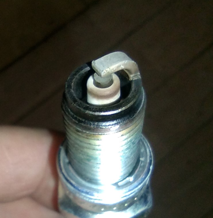

Возвращаясь к теме смеси. Изначально смесь была бедновата, о чем говорил цвет свечи
и пулеметные прострелы на сбросе газа в движении, но в целом мот ехал бодро, на ручку реагировал четко. Посмотрел пару видео про этот карб и полез пытаться регулировать))
Винт "как-бы холостого хода" выкрутил, чтобы дроссель опустился почти полностью и занялся винтом "качества", который на самом деле и регулирует подачу смеси для ХХ
он у меня изначально был выкручен на 2 оборота. Выкрутил его на 3 - 3,3, прострелы на сбросе газа практически исчезли, вроде стал нормально заводится на холодную с перекрытием заслонки и без подгазовки ручкой, свеча осталась такой же.
Иголка стояла посерединке, поднял ее на одно деление и поехал тестить. Мот начал дергаться, захлебываться в момент первой-второй трети газа, если откручивать энергично. Если плавно, то вроде терпимо. Приехал в гараж, посмотрел свечу - добавилось сажи на резьбе и кирпича на изоляторе, чуть потемнел электрод.
Переставил иголку обратно на середину как было, двиг опять работает ровно.
Буду дальше наблюдать за свечкой и думать)

В 07.05.2025 в 16:00, Igorolsh сказал:
И на старуху бывает проруха...
Все так и было вчера, но после переставки иглы обратно я не выезжал, так, погазовал немного в гараже. Дома думал - ну не может же так сильно измениться работа двига от подьема иглы на одно деление.
А сегодня пришел в гараж, начал готовиться к выезду, полез к карбюратор - пля... а заслонка воздушная перекрыта на половину! Т.е. вчера после подьема иглы я так и ездил, забыв ее открыть полностью.
Кароч сегодня опять поднял иглу на одно деление вверх от середины и поехал. Никаких дерганий и провалов, движок работает ровно, подхват стал чуть получше. Цвет свечи стал получше, потемнее. Покатаю так еще км 50, потом попробую поднять иглу полностью.

В 17.05.2025 в 17:16, Igorolsh сказал:
Ну вот чисто мое мнение - пока рано делать выводы и проводить эксперименты с подобными настройками, надо хотя бы километров 800 наездить. Сейчас пока еще двиг не выдает максимум от своих возможностей, не идеально набито еще зеркало, не пристучались до конца клапана, какие то микропросирания ТВС присутствуют.. Это все немного смазывает картину и трудновато понять - изменения в работе вызваны нарастающей прикаткой или твоими действиями по регулировке. Все таки, мне кажется, надо дать движку набрать серьезной стабильности в работе, а потом регулировать под свой вкус.
В целом согласен, одно НО - продолжать катать на переобедненной смеси (в отличии от богатой) - ну то такое, может плохо кончиться. Поэтому и хочу сейчас сделать ее более-менее приемлемой, чтобы обкатка прошла лучше.
Ну тут, конечно, дело хозяйское, все равно вреда особого этими регулировками не нанесешь, пока все равно не наваливаешь запредельно, я так думаю)) Просто сам прикинь - он и должен сейчас беднить, ибо значительная часть топлива тупо вылетает вхолостую в непритертости, не участвуя в сгорании. Обычно как раз покатаешься немного, не трогая смесеобразование - опа.. а уже свечка темнеет, кирпичиком отдает.. Тебе сигнал - основа обкатки считай пройдена, можно уже потихонечку и поддать нет-нет по ровному, ну я так вот недавно свой 125 движок на альфе обкатывал. И потом начал жиклерами баловаться и т.д. Ну тут, конечно, тебе самому решать, у каждого свои предпочтения и резоны для обкатки)
Изменено пользователем Vall2
описка
Ну да, с жиклерами пока рановато))
В целом, кмк, сейчас то что докручивал, сделало бо-ме нормальную подачу, ещё 200-300 накатаю, будет наверно понятнее.
И еще, насколько я знаю - все PZ сконструированы типовым макаром, а потому вот тот самый хитрый болтик качества смеси ХХ добавляет при откручивании ВОЗДУХ в смесь, то есть ты еще больше обеднил на малых оборотах, потому и цвет свечи не изменился. А вообще - все эти советы по обкатке - по большому счету ничего не решают, ибо каждый двигатель индивидуален, как он себя ведет - видно только хозяину, а сторонние советы могут быть абсолютно верными в теории, но совершенно не работать на данном конкретном экземпляре)))
