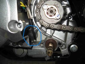

Aleks.I Опубликовано 12 июля Жалоба Опубликовано 12 июля https://yandex.ru/video/preview/11503132361966554222 Кто то спрашивал как установить индикатор включенной передачи. Здесь всё изложено коротко и по делу. Я когда менял ведущую шестерню то обратил внимание, что этот датчик рядом и от него идут только два проводка, это на нейтраль. Значит нам нужно покупать и датчик на 5 скоростей и индикатор, ну и наверное и крепление для индикатора. А сначала нужно будет открутить датчик и посмотреть какие у нас там по форме контакты. По описанию это стоит делать когда слито масло. Когда в следующий раз буду менять масло откручу, посмотрю , потом закажу и отпишусь. Если кто решится раньше на это дело, поделитесь опытом. 2 Цитата
Aleks.I Опубликовано 12 июля Жалоба Опубликовано 12 июля Здесь должно быть фото где расположен датчик. 2 Цитата
