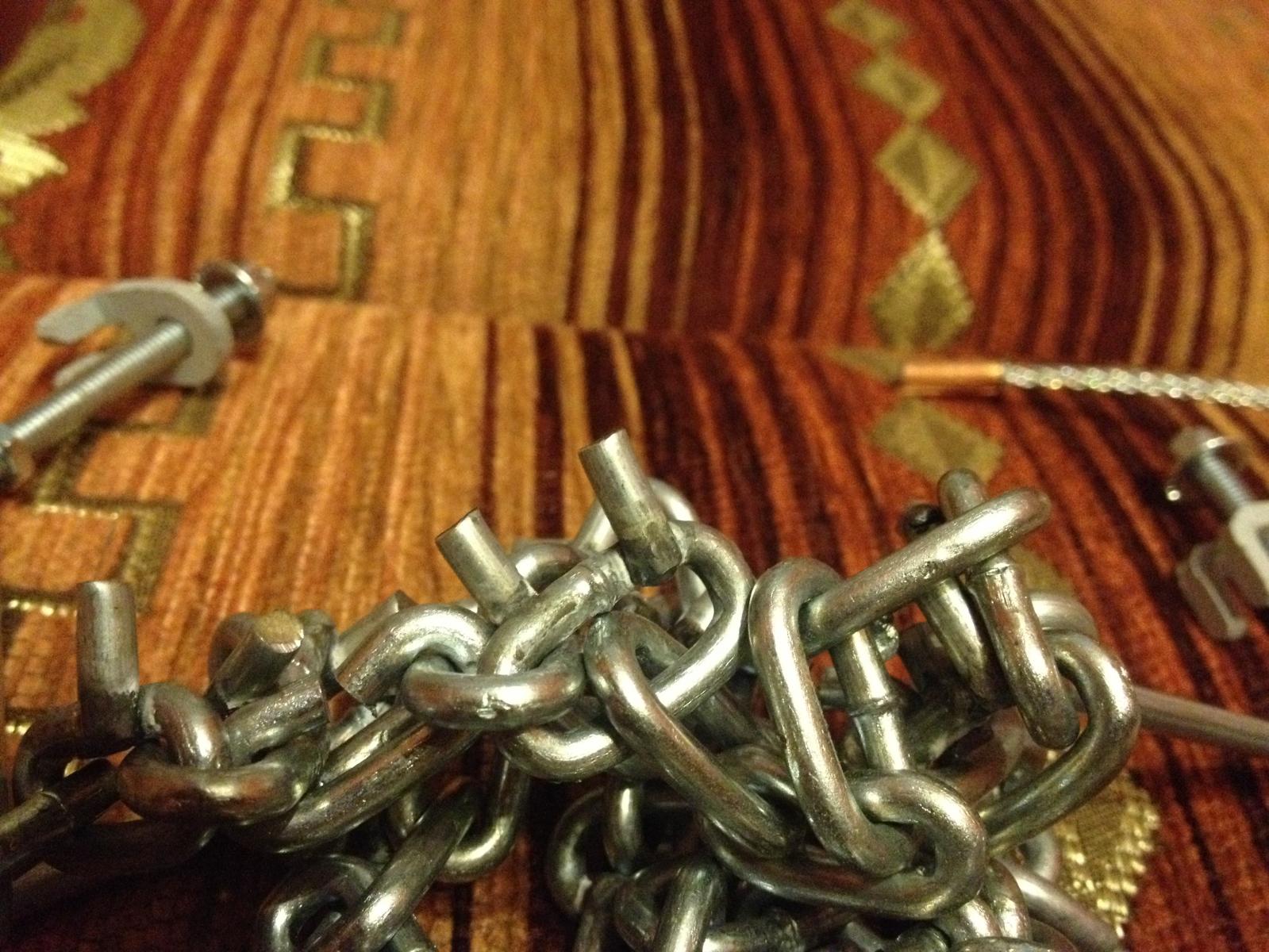

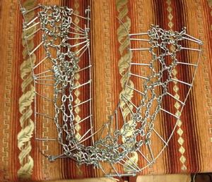

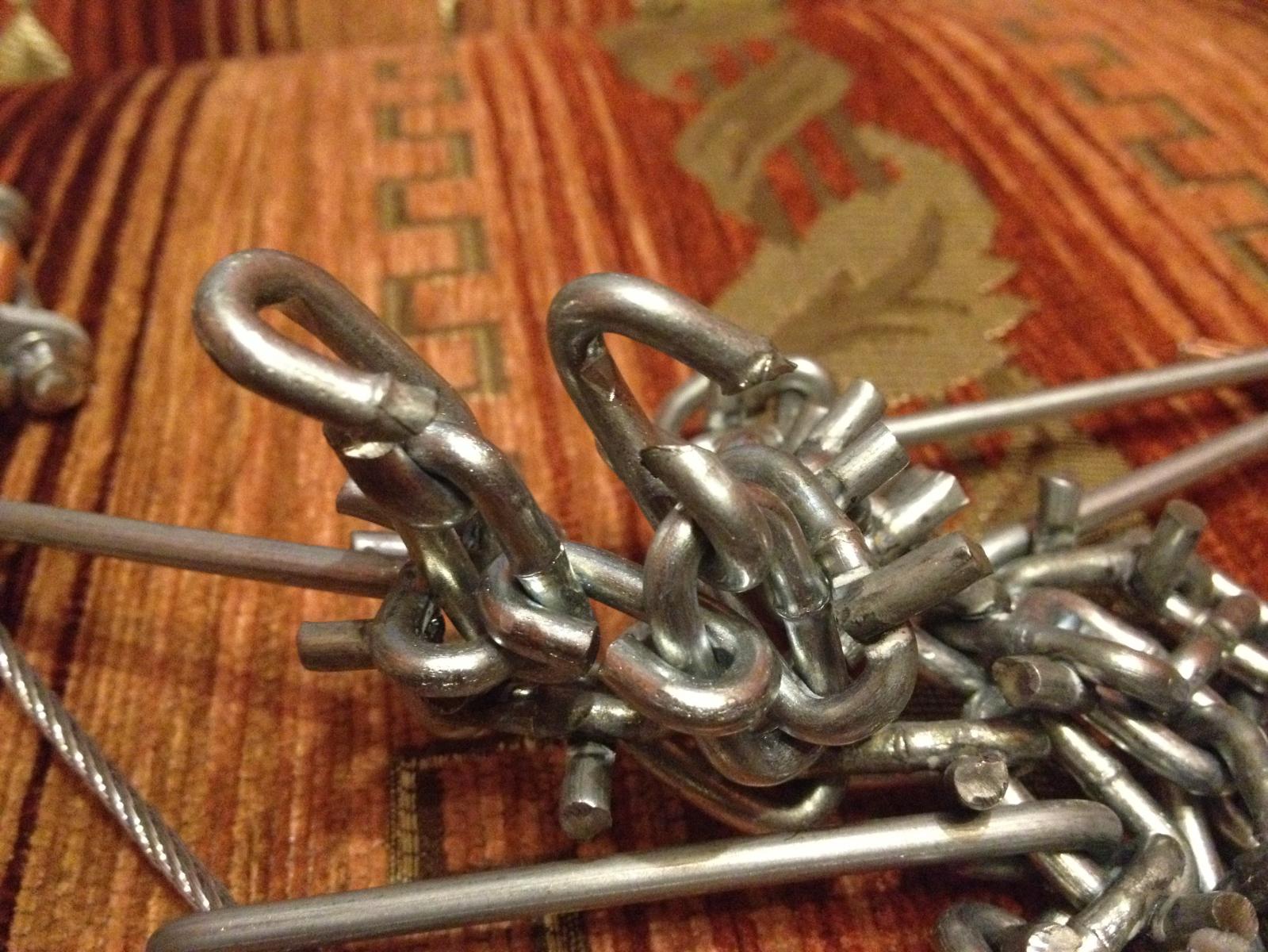

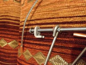

Skiv Опубликовано 26 ноября, 2014 Жалоба Опубликовано 26 ноября, 2014 Щас сделаем :) Цепь на конце звенья с одной стороны разведены, что бы по всей видимости целятся к звеньям другой стороны. Это цепь на заднее колесо 14" Цитата
Jhonkin Опубликовано 27 ноября, 2014 Жалоба Опубликовано 27 ноября, 2014 Спасибо, на фото, правда, пока мало что понятно - надо смотреть на колесе, ну да ладно, ждем фотоотчета с тест-драйва, ну и с развернутыми комментами. Цитата

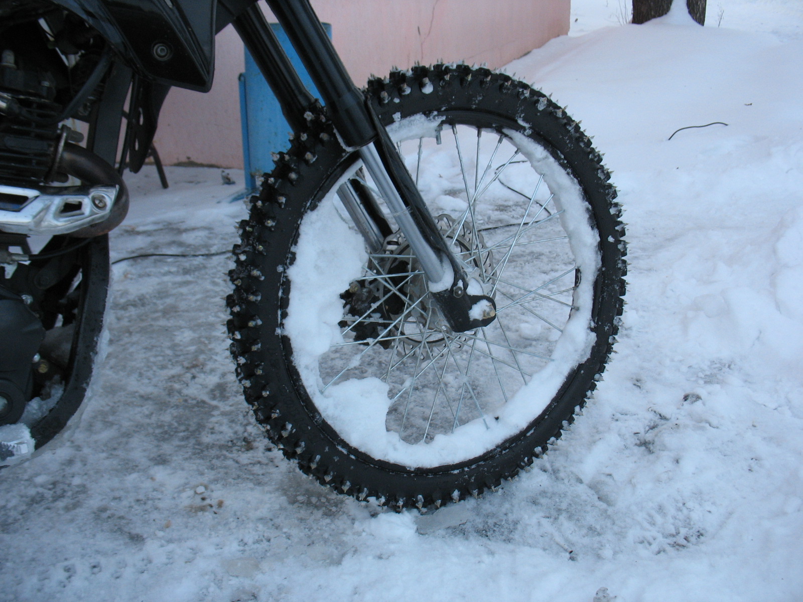

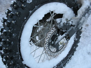

Капитан Улитка Опубликовано 1 декабря, 2014 Жалоба Опубликовано 1 декабря, 2014 Просто надо сразу определиться, где и по какому покрытию будет эксплуатироваться техника-асфальт, укатанный снег,-например автошипы, грунт, снег, лед-саморезы,дюбеля и прочие метизы. Вот пример шиповки саморезами родной резины на ТТР-250 (после эксплуатации в течении двух зим, резина целая , саморезы на месте) ( у нас в городе кроссмены и спидвеисты шипуют только саморезами диаметром 5мм) На оба колеса ушло 750 штук, торчат из резины на 10мм, С такой шиповкой мот идет как по рельсам! И да, шипуется каждая шашка. 1 Цитата
