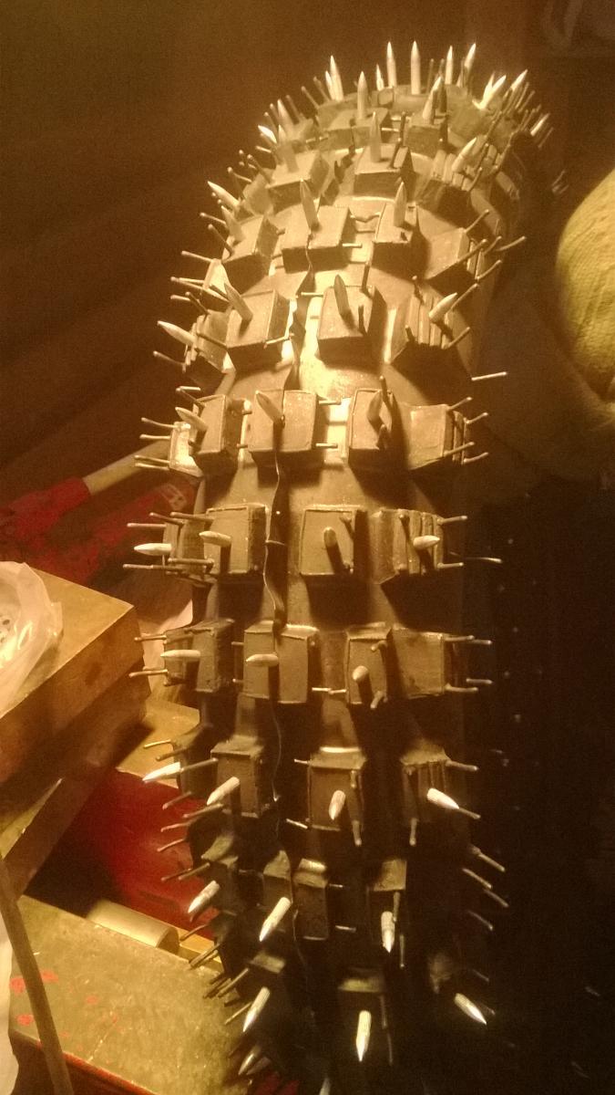

scatman77 Опубликовано 25 октября, 2014 Жалоба Поделиться Опубликовано 25 октября, 2014 А с внутренней стороны покрышки что со шляпками от болтов сделал? В этом году решил зашиповаться болтами, с дюбелями уж больно гиморно... болты бывают разные по твёрдости и прочности: http://www.metizorel.ru/boltvpr.html гайку загнал в покрышку за подлицо, что бы гайка не скрадывала полезную остроту шипа.. потом обрезал болты, что бы они торчали 8мм от протектора, далее заострил выступающую часть болта с 4 сторон, болгаркой, опыт был ещё с того года.. шиповал через шашку, а не в каждую как в том году, что бы удельное давление на 1 шип было больше.. задняя готова.. Цитата Ссылка на комментарий Поделиться на другие сайты Поделиться

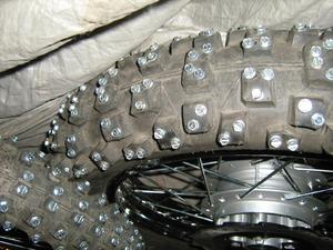

ZVE Опубликовано 2 ноября, 2014 Жалоба Поделиться Опубликовано 2 ноября, 2014 Вариант для самых ленивых ) Обычные саморезы вкручиваем по технологии канадских шипов. Цитата Ссылка на комментарий Поделиться на другие сайты Поделиться
K-D-G Опубликовано 2 ноября, 2014 Жалоба Поделиться Опубликовано 2 ноября, 2014 на лёд только не выезжай на них.. Цитата Ссылка на комментарий Поделиться на другие сайты Поделиться
ZVE Опубликовано 2 ноября, 2014 Жалоба Поделиться Опубликовано 2 ноября, 2014 Я ж не знал!) :o Прошлую зиму по озеру часто катал.Держат хуже варианта "дюбеля,саморезы изнутри",но универсальней.Можно потихоньку и по асфальту ехать.(А если не понравилось -за час можно обратно все выкрутить) Цена одного самореза 16копеек Цитата Ссылка на комментарий Поделиться на другие сайты Поделиться
K-D-G Опубликовано 2 ноября, 2014 Жалоба Поделиться Опубликовано 2 ноября, 2014 Я ж не знал!) :o Прошлую зиму по озеру часто катал.Держат хуже варианта "дюбеля,саморезы изнутри",но универсальней.Можно потихоньку и по асфальту ехать.(А если не понравилось -за час можно обратно все выкрутить) Цена одного самореза 16копеек очень много читал как люди гневно плевались от колд каттер, представляю какой эффект от твоих.. попробуй сделать надрез болгаркой, чтобы был крест в шляпке, только диск возьми 1.6 мм, может так получше держак будет.. Цена одного самореза 16копеек цена неудачного падения: 2 месяца в гипсе... Цитата Ссылка на комментарий Поделиться на другие сайты Поделиться

Денис-ЯваМото Опубликовано 22 ноября, 2014 Жалоба Поделиться Опубликовано 22 ноября, 2014 я себе шиповал дюбель-гвоздями:35мм на заднее колесо;25-на переднее.сверлом на 4мм делаем отверстия в каждой шашке,вставляем дюбель,с наружней стороны шайбу и опрессовываем гайкой +ставим прихватку полуавтоматом! если серьёзно подойти к делу,то за 2 дня можно собрать 2 колеса!..лёд,глубокий снег,мёрзлый грунт держит на 8 баллов из 5 возможных!))..по асфальту можно ехать только на холостых,т.к. зад начинает вилять и гнутся шипы! Цитата Ссылка на комментарий Поделиться на другие сайты Поделиться
Jhonkin Опубликовано 23 ноября, 2014 Жалоба Поделиться Опубликовано 23 ноября, 2014 Мне кажется это 1 из оптимальных вариантов, только поменьше длину надо сделать и прихватку не одну а три, для надежности, а изнутри, пожарный рукав между покрышкой и камерой, чтоб от удара прокола не было - все уже кстати, ребята раньше описывали... Цитата Ссылка на комментарий Поделиться на другие сайты Поделиться
