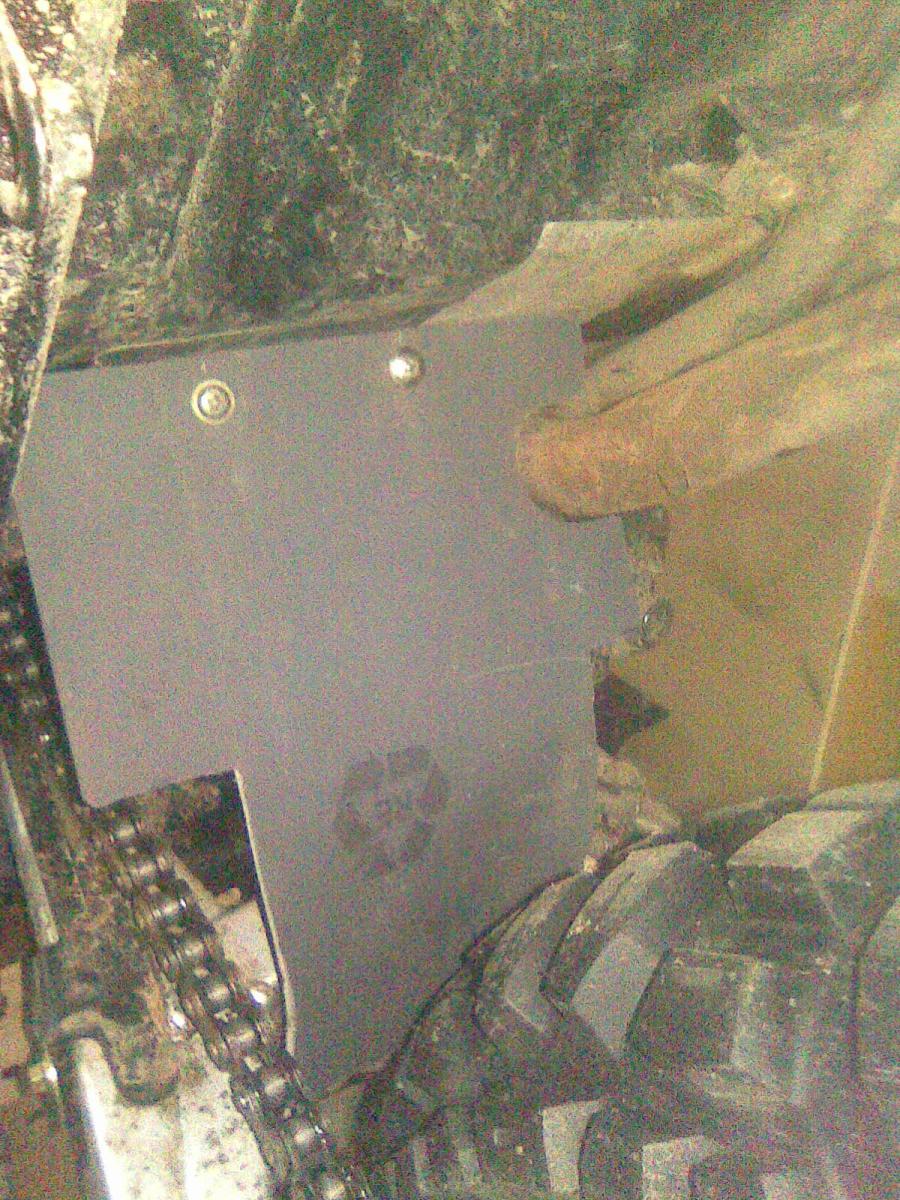

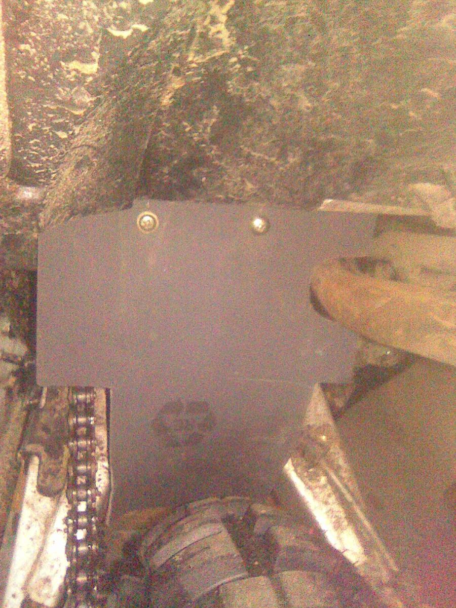

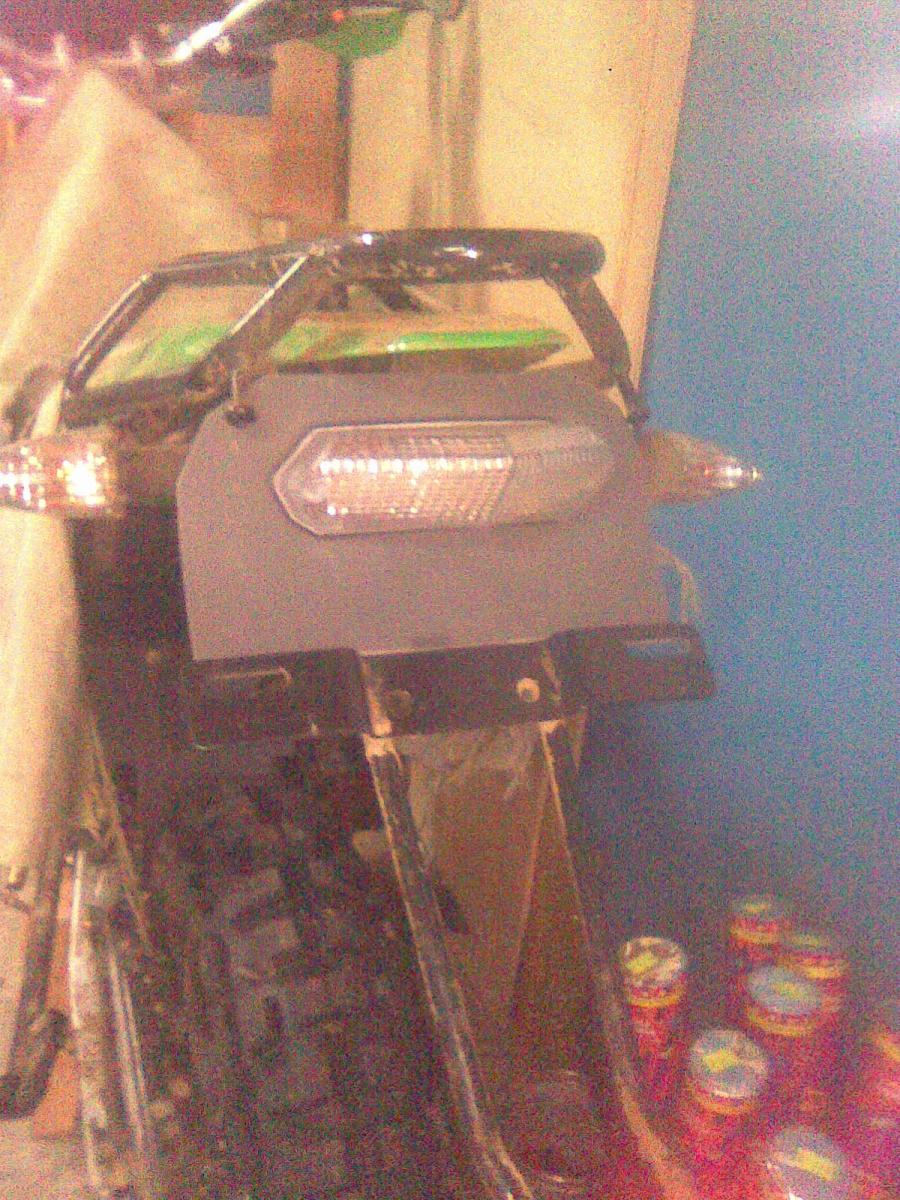

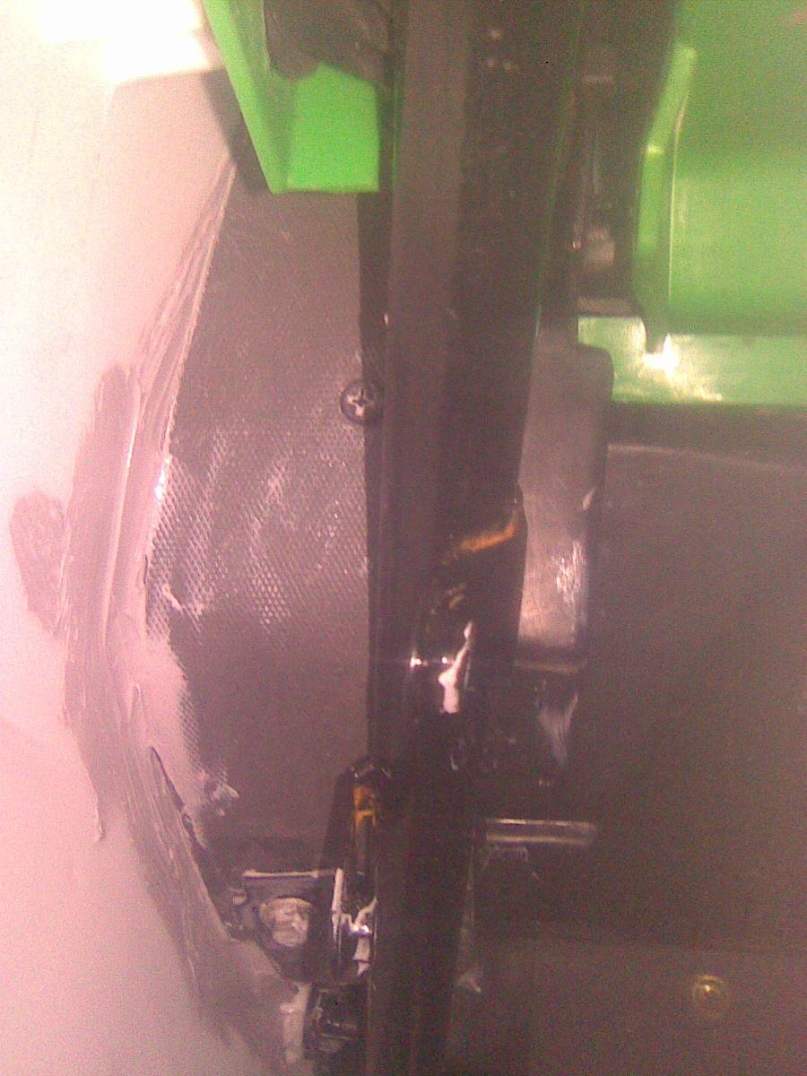

andrey025 Опубликовано 19 февраля, 2015 Жалоба Поделиться Опубликовано 19 февраля, 2015 Думал куда написать, во флуд или в тюнинг )) Вырезал щиток новый из напольной плитки ПВХ, побольше. По плану должно лететь меньше грязи. Думаю вместо номера что-нибудь прикрутить, грязь летит даже на асфальте. Доработал левый ящик с АКБ и релюхами который, закрыль щель между ним и шитком Цитата Ссылка на комментарий Поделиться на другие сайты Поделиться
DKS Опубликовано 19 февраля, 2015 Жалоба Поделиться Опубликовано 19 февраля, 2015 Все лучше,чем без брызговика. Цитата Ссылка на комментарий Поделиться на другие сайты Поделиться

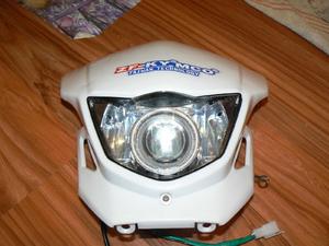

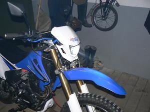

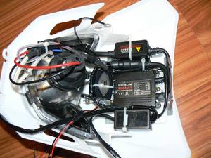

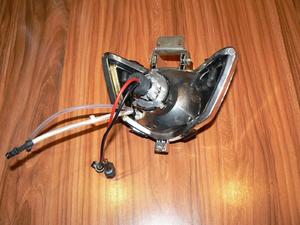

iSanOK74 Опубликовано 19 февраля, 2015 Жалоба Поделиться Опубликовано 19 февраля, 2015 установил ксеноновую би-линзу закрепил всё стяжками на такой железке из стройматериалов, которую закрепил на два самореза, что держат фару сверху В итоге все выглядит так ближний дальний 2 Цитата Ссылка на комментарий Поделиться на другие сайты Поделиться
DKS Опубликовано 20 февраля, 2015 Жалоба Поделиться Опубликовано 20 февраля, 2015 У меня такой же вариант. Цитата Ссылка на комментарий Поделиться на другие сайты Поделиться
iSanOK74 Опубликовано 20 февраля, 2015 Жалоба Поделиться Опубликовано 20 февраля, 2015 Ну и как в поле ? А то не проверял. Цитата Ссылка на комментарий Поделиться на другие сайты Поделиться
DKS Опубликовано 21 февраля, 2015 Жалоба Поделиться Опубликовано 21 февраля, 2015 Ну и как в поле ? А то не проверял. Светло и в поле и в лесу. Встречку слепит дальний.У друга засиделся допоздна ,возвращался ночью по полям,лесам 75км. На квадре сложней фара от руля отдельно.При повороте руля светит прямо. Цитата Ссылка на комментарий Поделиться на другие сайты Поделиться

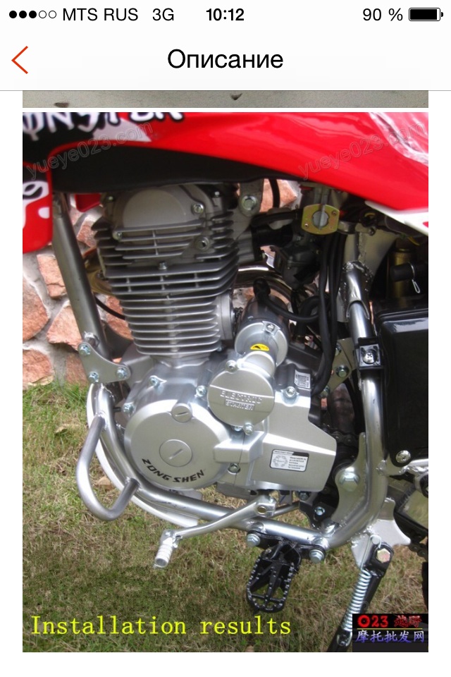

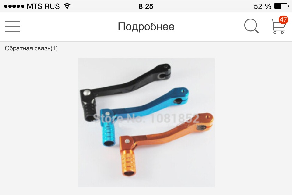

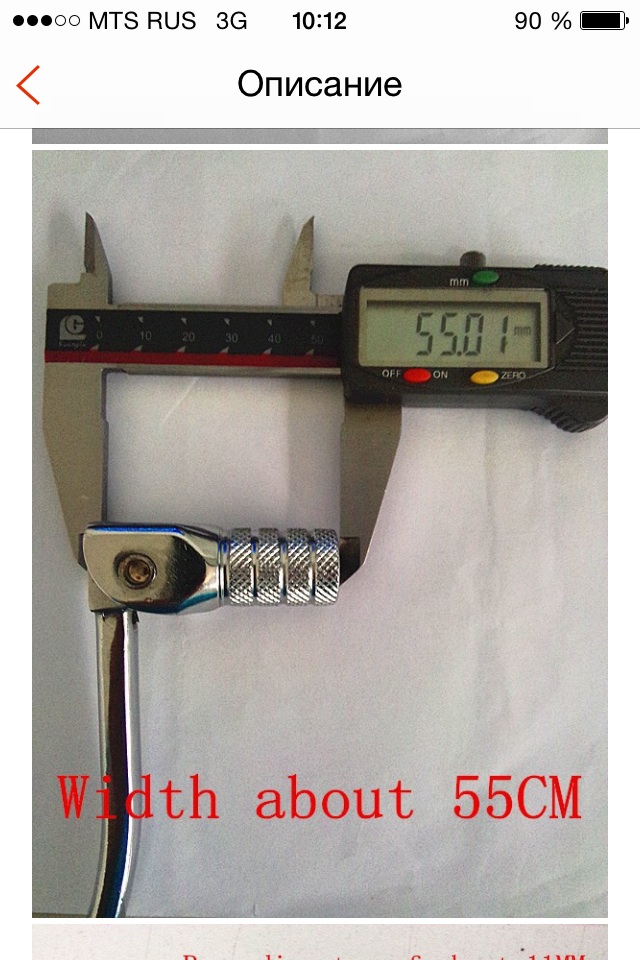

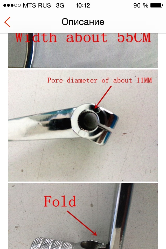

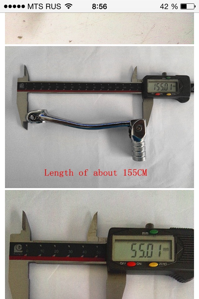

volodyag85 Опубликовано 13 марта, 2015 Жалоба Поделиться Опубликовано 13 марта, 2015 Мужики, кто нибудь заказывал лапку переключения которая складывается при падении? Хочу заказать на али экспресс вот только сомневаюсь что отверстие под вал кпп будет или меньше или больше...вот фотка Цитата Ссылка на комментарий Поделиться на другие сайты Поделиться
XAMEHA Опубликовано 13 марта, 2015 Жалоба Поделиться Опубликовано 13 марта, 2015 Мужики, кто нибудь заказывал лапку переключения которая складывается при падении? Хочу заказать на али экспресс вот только сомневаюсь что отверстие под вал кпп будет или меньше или больше...вот фотка Недавно пришла такая. Встала как родная. Лапка очень легкая, сам метал не гнется, в отличии от той что шла с завода. Цитата Ссылка на комментарий Поделиться на другие сайты Поделиться
kiramk4 Опубликовано 14 марта, 2015 Жалоба Поделиться Опубликовано 14 марта, 2015 Мужики, кто нибудь заказывал лапку переключения которая складывается при падении? Хочу заказать на али экспресс вот только сомневаюсь что отверстие под вал кпп будет или меньше или больше...вот фотка заказывал такую синею со влада 450 вышла, как родная встает Цитата Ссылка на комментарий Поделиться на другие сайты Поделиться
volodyag85 Опубликовано 15 марта, 2015 Жалоба Поделиться Опубликовано 15 марта, 2015 Спасибо! Заказал другую у которой тоже складывается лапка, там на фотке китаец указал все размеры... Цитата Ссылка на комментарий Поделиться на другие сайты Поделиться
volodyag85 Опубликовано 15 марта, 2015 Жалоба Поделиться Опубликовано 15 марта, 2015 Вот еще фото из описания Цитата Ссылка на комментарий Поделиться на другие сайты Поделиться
