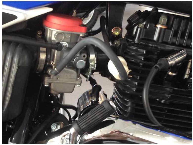

andrey025 Опубликовано 7 декабря, 2014 Жалоба Опубликовано 7 декабря, 2014 В Хабаровске в объявлении у перекупа видел топливный фильтр пластиковый, у меня такого нет. Наверное сами поставили. Может имеет смысл себе такой поставить? Цитата
kolyan136 Опубликовано 8 декабря, 2014 Жалоба Опубликовано 8 декабря, 2014 В Хабаровске в объявлении у перекупа видел топливный фильтр пластиковый, у меня такого нет. Наверное сами поставили. Может имеет смысл себе такой поставить? Снимок.JPG на моём с магазина топливный фильтр стоял и на других тоже был. может на твой халатный сборщик в магазине не поставил? Цитата
Anton64 Опубликовано 8 декабря, 2014 Жалоба Опубликовано 8 декабря, 2014 на моём с магазина топливный фильтр стоял и на других тоже был. может на твой халатный сборщик в магазине не поставил? У меня тоже такого нет!!! Если речь идет о белой херне на фото... Брал в Уссурийске. Думал, стоит только сетка!!!!!!!!!!!!!!!!!!!! Цитата

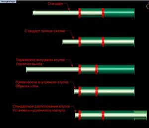

Roman07 Опубликовано 11 декабря, 2014 Автор Жалоба Опубликовано 11 декабря, 2014 Смоделировал ломы :D так сказать прикидка-теория ;) и так что имеем 1 - стандарт 2 - cтандарт полностью сложился и уперся ломом в крышку (так я понял все и происходит) 3 - переносим внутреннюю втулку - лом не пилим! 4 - переносим внутреннюю втулку + пилим лом интересный результат варианта 3 и 4 = ход лома получается одинаковый 5 - стандарт + удлинитель корпуса. Вывод: Думаю самый крутой вариант №5, НО и самый технически ложный :( т.к. все втулки остаются на своем месте, а ход лома увеличивается за счет удлинения корпуса. В 3 и 4 варианте ход увеличивается за счет переноса внутренней втулки, но появляется проблема в уменьшение жёсткости вилки при полном выходе... Цитата

ЖEkonik Опубликовано 11 декабря, 2014 Жалоба Опубликовано 11 декабря, 2014 На мой взгляд,не совсем корректное размышление из-за погрешностях в размерах. Дело в том,что если выдвинуть шток пера наружу на 10см,его внутриняя скользящая часть будет приходится вокурат по середине. Но это при полной разгрузке. Статическая полная нагрузка ,в моём случае,съест в среднем 6 см. Получается вполне допустимая величина углубления пера.Но +10 врятли кто станет делать - передок афигенно задерётся. Разве что парень какой с двух метровым ростом на это пойдёт. Замерил я сегодня рабочий ход штатной пружины. Он составляет 20,4 плюс0,4 погрешность Так что делать проставку больше 4,4см. не имеет смысла без добавления пружин. Хочу обрадовать - ход штока гасителя составляет 31,3 см ! Так что перо теоретически может проглотить любую проставку разумной величины. Может кому и хватит хода 16+4,4=20,4. Тогда просто точим проставку на 4,4 А кому не хватит,добавляем пружины и точим проставку с плюсом на величину рабочего хода доп.пружины и укорачиваем проставку под пружиной на величину высоты доп.пружины Подскажите,можно ли делать вложения с планшета на базе андроид? Цитата

ЖEkonik Опубликовано 12 декабря, 2014 Жалоба Опубликовано 12 декабря, 2014 Ну вобщим сделал я как планировал - поставил доп.пружину рабочим ходом в 30мм и изготовил вставку под крышку 60мм. Вставку делал из шестигранника на 14 классом 8,8 под резьбу м8 с шагом 1,25. Доп.пружина от сцепления мотоцикла Урал. Ход амортизации составил 21см. При этом трос привода спидометра встал в притык. Ну вот, опять получилось! Какая прелесть))) Должен принести извинения за допущеную ошибку. Дело в том,что преднатяг съедает 2см. хода и одной вставкой в 4см. эффекта нормального не добиться. ((( Цитата
ЖEkonik Опубликовано 12 декабря, 2014 Жалоба Опубликовано 12 декабря, 2014 стоп! так что все зря чтоль??? :huh:Ну как зря-то.Вроде ведь отчитался что с дополнительной пружиной ходом в 3см и вставкой (удлинителем штока гасителя) длинной 6см, получил 21см хода перьев. А вот с фотоотчётом засада. Нормального компа или ноутбука нет под рукой. Пишу тут с планшета с которого картинки никак не научусь вставлять сюда. Вот на авиационном форуме получается,а тут нет((( И смайликов у меня тоже нет. Хотя версию загружаю полную и флажки включены. Цитата
