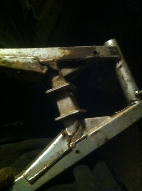

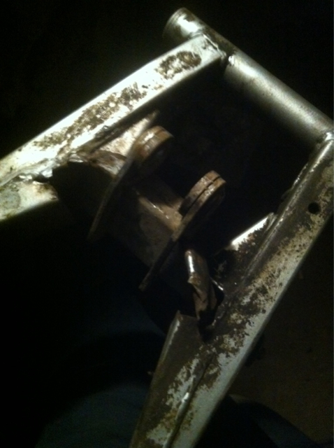

Roman07 Опубликовано 5 февраля, 2015 Автор Жалоба Опубликовано 5 февраля, 2015 О! теперь хоть имеем представления где складывается маятник! Кстати эта часть маятника испытывает нагрузки от воздействия амортизатора, тоесть когда подвеска складываться должна. сразу возник вопрос про перегруз и про прыжки? kiramk4, напишите что могло привести к этому по вашему мнению, думаю что многие не захотят повторить результат. Цитата
kiramk4 Опубликовано 5 февраля, 2015 Жалоба Опубликовано 5 февраля, 2015 О! теперь хоть имеем представления где складывается маятник! Кстати эта часть маятника испытывает нагрузки от воздействия амортизатора, тоесть когда подвеска складываться должна. сразу возник вопрос про перегруз и про прыжки? kiramk4, напишите что могло привести к этому по вашему мнению, думаю что многие не захотят повторить результат. Андрей025, перенеси сообщение в "доводки и обслуживание ремонт", явно тема серьезная и не до флуда... Лопнуто было еще от первого владельца , а добили мы его , когда двоем прыгали на 1,5 метра Цитата
Roman07 Опубликовано 5 февраля, 2015 Автор Жалоба Опубликовано 5 февраля, 2015 Лопнуто было еще от первого владельца , а добили мы его , когда двоем прыгали на 1,5 метра а первый владелец по комплекции как? кг 120? :rolleyes: Цитата
kiramk4 Опубликовано 5 февраля, 2015 Жалоба Опубликовано 5 февраля, 2015 а первый владелец по комплекции как? кг 120? :rolleyes:под 80 Цитата
Roman07 Опубликовано 5 февраля, 2015 Автор Жалоба Опубликовано 5 февраля, 2015 под 80 склоняюсь к теории что выломало от того что задняя подвеска жесткая, просто не успевала гасить колебания и вообще не как не работала.... у меня знакомый купил спортивные стойки, выставил максимальную жесткость, поставил на машину. через месяц на чашках к которым крепятся стойки в авто появились трещины. автомобиль японский + стойки япония... :unsure: Цитата
