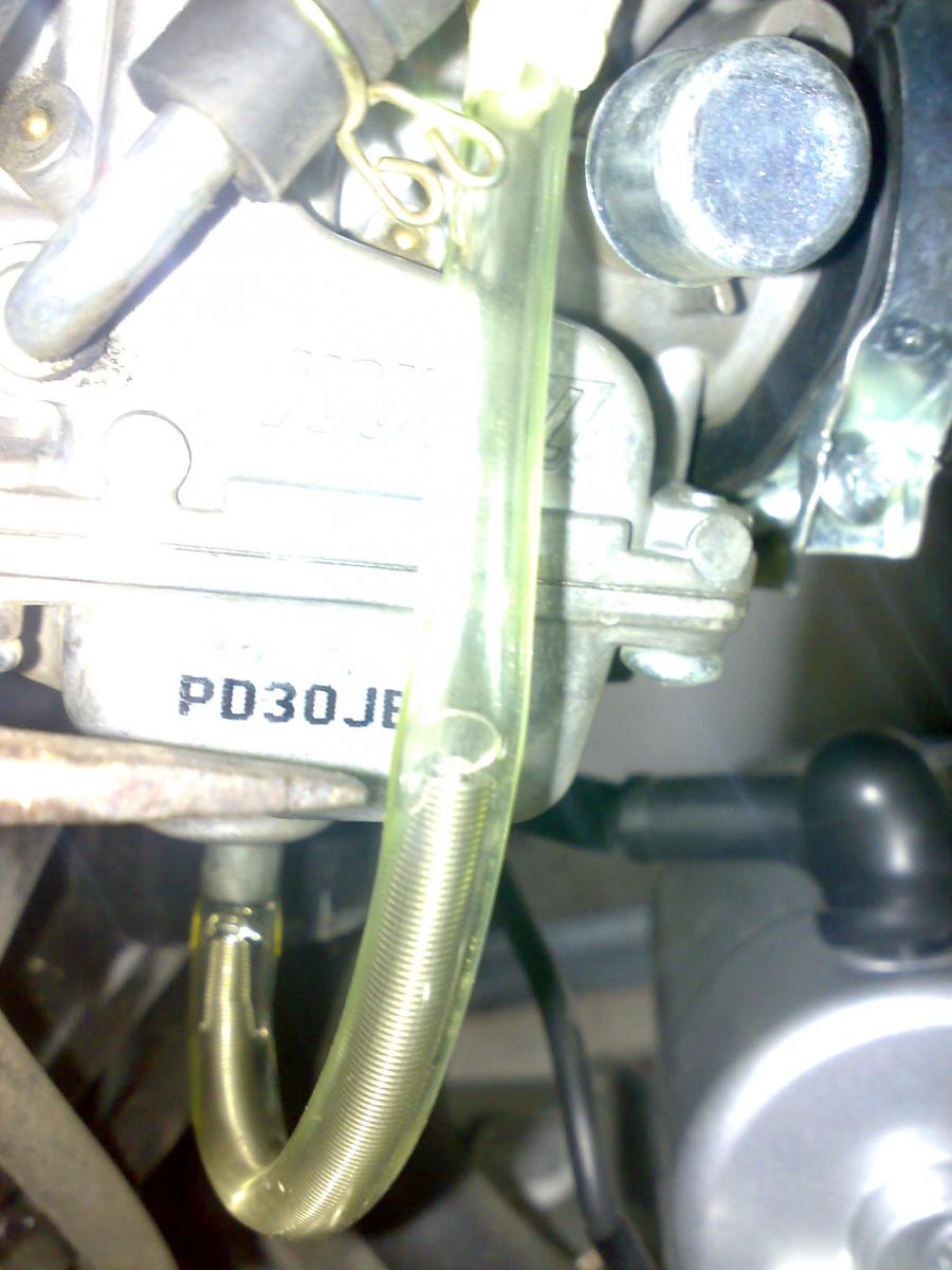

Rouder Опубликовано 26 марта, 2015 Жалоба Опубликовано 26 марта, 2015 я не помню,где то видел как проверить уровень в поплавковой камере? Цитата
Roman07 Опубликовано 26 марта, 2015 Жалоба Опубликовано 26 марта, 2015 я не помню,где то видел как проверить уровень в поплавковой камере? проблема в другом - не известно какой он должен быть :) одеть прозрасную трубочку на слив с поплавновой камеры, поднять ее вверх, открутить слив с карбюратора. трубочку вверх вниз не дергать :) фото я выкладывал, уровень был ниже разреза карбюратора.... Цитата
Rouder Опубликовано 26 марта, 2015 Жалоба Опубликовано 26 марта, 2015 Как я понял,нижняя часть это слив,у меня на него одета трубка и она болтается в воздухе,так и нужно? Цитата
Roman07 Опубликовано 26 марта, 2015 Жалоба Опубликовано 26 марта, 2015 Как я понял,нижняя часть это слив,у меня на него одета трубка и она болтается в воздухе,так и нужно? да это оно! отверткой указываю на уровень=) да так и нужно - в обычной жизни она нужна чтоб сливать топливо когда уровень выше предельно допустимого 2 Цитата
Rouder Опубликовано 26 марта, 2015 Жалоба Опубликовано 26 марта, 2015 да это оно! отверткой указываю на уровень=) да так и нужно - в обычной жизни она нужна чтоб сливать топливо когда уровень выше предельно допустимого ясно,осталось одеть трубочку и проверить? Цитата
ЖEkonik Опубликовано 27 марта, 2015 Жалоба Опубликовано 27 марта, 2015 проблема в другом - не известно какой он должен быть :) одеть прозрасную трубочку на слив с поплавновой камеры, поднять ее вверх, открутить слив с карбюратора. трубочку вверх вниз не дергать :) фото я выкладывал, уровень был ниже разреза карбюратора.... Рома,а ты краник-то открыть не забыл случайно ? :rolleyes: Если уровень создать как на фото отвёрточкой показано, то мотик фиг заведётся на холодную при температурах близких к отрицательным. Я когда вскрыл поплавковую камеру,обнаружил что хоботок канала обогатителя выступает ниже уровня прокладки на каких-то 2мм. Короче ------- уровень топлива должен быть ПО ПРОКЛАДКУ. Сейчас у меня такие регулировочные установки: уровень по прокладку, игла на втором делении (с верху,естественно), винт качества на 3 оборота, зазор в свечке 0,7. Заводится при любой температуре буквально со второго оборота коленвала. При температуре двигателя 60*, работает на всех режимах с приоткрытом обогатителе на 1/3. При температуре 80*, работает на всех режимах без использования обогатителя. Чтобы не ставить и не снимать крышку по десять раз,добиваясь нужной регулировки поплавков, я просто дую ртом не сильно через шланг подачи топлива и контролирую момент закрытия . На моём карбюраторе необходимый уровень получился когда закрытие происходит при поднятии поплавка ровно горизонтально. Цитата

Roman07 Опубликовано 27 марта, 2015 Жалоба Опубликовано 27 марта, 2015 Рома,а ты краник-то открыть не забыл случайно ? :rolleyes: Если уровень создать как на фото отвёрточкой показано, то мотик фиг заведётся на холодную при температурах близких к отрицательным. Я когда вскрыл поплавковую камеру,обнаружил что хоботок канала обогатителя выступает ниже уровня прокладки на каких-то 2мм. Короче ------- уровень топлива должен быть ПО ПРОКЛАДКУ. Сейчас у меня такие регулировочные установки: уровень по прокладку, игла на втором делении (с верху,естественно), винт качества на 3 оборота, зазор в свечке 0,7. Заводится при любой температуре буквально со второго оборота коленвала. При температуре двигателя 60*, работает на всех режимах с приоткрытом обогатителе на 1/3. При температуре 80*, работает на всех режимах без использования обогатителя. Чтобы не ставить и не снимать крышку по десять раз,добиваясь нужной регулировки поплавков, я просто дую ртом не сильно через шланг подачи топлива и контролирую момент закрытия . На моём карбюраторе необходимый уровень получился когда закрытие происходит при поднятии поплавка ровно горизонтально. Женя, сам в шоке был если честно :unsure: но такие установки были на карбюраторе с завода, тоесть пол уровня до разреза поплавковой камеры... но не чего менять не стал... Цитата
Rouder Опубликовано 28 марта, 2015 Жалоба Опубликовано 28 марта, 2015 Вот и вопрос,как поднять уровень в поплавковой камере? Цитата
ЖEkonik Опубликовано 28 марта, 2015 Жалоба Опубликовано 28 марта, 2015 Вот и вопрос,как поднять уровень в поплавковой камере? Ну, Виталя, хорош прикалываться ! Это-же элементарные вещи. :) Замерь уровень топлива как рекомендавал ,Роман. Замерь сколько милиметров не хватает до места прокладки. Сними крышку поплавковой камеры,одень шланГчик на подачу топлива и дуя не сильно в него ртом установи в каком положении поплавка происходит закрытие подачи. Возьми маленькую минусовую отвёрточку и бережно ,чуточку отогни лепестки которые давят на иглу. В результате закрытие будет происходить при более поднятом поплавке. Поплавок надо поднять от первоначального положения на величину недостаточного расстояния от имеющегося уровня топлива до прокладки.Повторюсь - в моём случае нужная мне регулировка была достигнута при поднятии поплавков ровно до горизонтальной линии. Собери карбюратор и сделай контрольный замер уровня топлива потому как с первого раза возможно не попадёшь в настройки. Ну,удачи! ;) р.с - Не поручай эту процедуру регулировки никому. Научись это делать сам. В процессе эксплуатации будет происходить изнашивание запорной иглы и регулировать позже ещё придётся. Если мотоцикл протяжонное время не будет эксплуатироваться, из карбюратора топливо следует слить. Для этого и предусмотрен сливной болтик и шланчик на крышке поплавковой камеры. 2 Цитата
