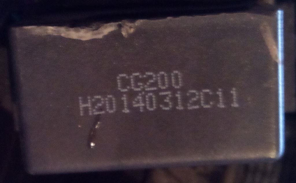

AlexZ Опубликовано 6 апреля, 2015 Автор Жалоба Поделиться Опубликовано 6 апреля, 2015 Название в поиске не ищется. Может кто-нибудь помочь? P.S. Хотя нашёл по фразе "коммутатор CG200" Цитата Ссылка на комментарий Поделиться на другие сайты Поделиться
AlexZ Опубликовано 6 апреля, 2015 Автор Жалоба Поделиться Опубликовано 6 апреля, 2015 Нашёл похожий, но на какие мотоциклы ставится?http://m.aliexpress.com/item/32237158137.htmlа то куплю, а там опять отсечка. И в магазинах продают запчасти по названию мота, а не по цифрам на коммутаторе. Цитата Ссылка на комментарий Поделиться на другие сайты Поделиться

AlexZ Опубликовано 6 апреля, 2015 Автор Жалоба Поделиться Опубликовано 6 апреля, 2015 А это нормально, что один и тот же коммутатор ставится на двигатели от 150 до 270 кубиков? По запросу купить выдаёт только тюнячие CG200 (синие и желтые). Обычных похоже дефицит. С тюнячим хуже не будет? Как то плохо верится мне неисправность бабины. Обычно она или вообще искру не даёт, или даёт очень слабую, или даёт только одну искру хотя должна дать уже 5. А так чтоб отсечку ХЗ ХЗ. Заглушка в трубе может давать эффект отсечки? Надо глянуть, вдруг и вправду стоит. Или маленький жиклёр в карбюраторе? Вроде с такими ограничениями мотор просто вяло должен расскручиватся без отсечки. P.S. Коммутатор же конечно буду пытать только после проверки катушки зажигания. Цитата Ссылка на комментарий Поделиться на другие сайты Поделиться

Peter Опубликовано 6 апреля, 2015 Жалоба Поделиться Опубликовано 6 апреля, 2015 По уму коммутаторы должны быть разные, ведь именно коммутатором определяется характеристика опережения зажигания. Бобина лично у меня на машине давала сбой строго в одном диапозоне. Сам не поверил бы :-) Тут вот какое дело. Вполне может оказаться ситуация когда из-за неисправности катушки глючит коммутатор. Но дальше фантазий я продвинуться не могу, не предсавляю варианты глюков. Видел как у Явы-старухи на холостых котёл работал, а при прогазовке нет, ушло с заменой катушки. И в интернете не прочитаешь это, народ сейчас ремонтирует всё заменой всего что есть под рукой не вдаваясь в причины неисправности. Ты в поиске задаёшь CG200? Он и не выдаст ничего. Посмотрел про коммутаторы. Никакой это не дифицит, есть в Москве в наличии, и дешевле алиэкспресса. http://www.moto-bike.ru/zapchasti/zapchasti-dlya-motociklov/zapchasti-dlya-kitajskih-motociklov/kommutator-170fmm.html http://www.moto-bike.ru/zapchasti/zapchasti-dlya-motociklov/zapchasti-dlya-kitajskih-motociklov/kommutator-166169fmj.html http://www.moto-bike.ru/zapchasti/zapchasti-dlya-motociklov/zapchasti-dlya-kitajskih-motociklov/kommutator-164fml.html http://www.moto-bike.ru/zapchasti/zapchasti-dlya-motociklov/zapchasti-dlya-kitajskih-motociklov/kommutator-162fmj.html Такое разнообразие говорит что они и должны быть разными. Вообще коммутаторы с отсечкой есть, на японских скутерах именно такие, за счёт этого скорость ограничивают. Китайцы такого вроде не делают. И самое главное смущает то, что иногда он у тебя раскручивается. Так не должна себя вести ниодна деталь :-) Может попробовать стробоскопом на опережение посмотреть? Как определить переменку не знаю. Для начала схемы обоих вариантов изучить. Скорей всего там где на постоянке в фишке должны плюс и минус быть на питание, а на переменке нет. Без схем только гадать... Цитата Ссылка на комментарий Поделиться на другие сайты Поделиться
AlexZ Опубликовано 6 апреля, 2015 Автор Жалоба Поделиться Опубликовано 6 апреля, 2015 PeterВот я бы поставил от 170FMM, но он с верхним расположением распредвала, а у меня 170FMN c нижним расположением. Засматриваюсь на 164FML но он 200кубовый, но зато нижневальный. Не знаешь что лучше будет? По фразе "коммутатор CG200" гугл находит пару нормальных коммутаторов вроде бы как у меня, но они на Украине. Цитата Ссылка на комментарий Поделиться на другие сайты Поделиться

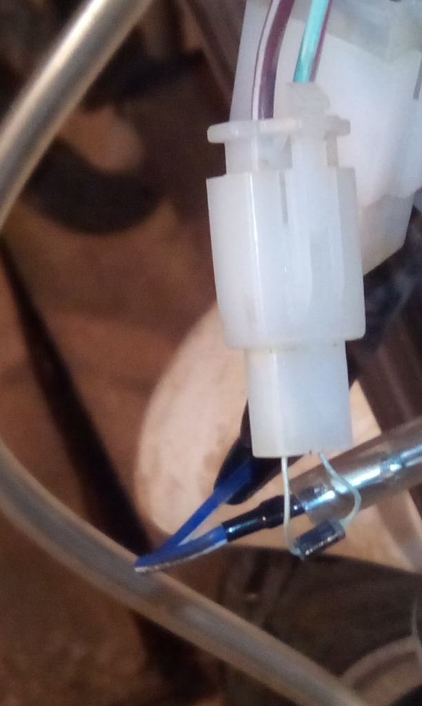

AlexZ Опубликовано 10 апреля, 2015 Автор Жалоба Поделиться Опубликовано 10 апреля, 2015 Катушку менял, коммутатор менял. результат одинаковый, что на стандортном оборудовании что на новом. Результат одинаковый но не такой как раньше. Теперь крутится мотор до 9000, возможно и больше не проверял. Но после 7000 если держать газ на определённых оборотах, то работает нестабильно (похоже на пропуск искры). если прибавлю резко газу с 7000 до 9000 например, обороты поднимутся, но если держать такие обороты, то идёт звук похожий на пропуск искры. Нашёл под приборкой диод. Он там должен быть? Идёт из центрального жгута проводов и уходит в него же. Может это ограничитель? При отсоединении диода не крутит стартер. Хотел замкнуть, но не решился. Может замкнуть эти провода без диода? P.S. Коммутатор на 170FMN моторе такой же как на 164FML (Stels Flame) P.S.S. Нельзя выставить зазоры клапанов на старом масле. В черноте не видно метку "T". Разве генератор в масле? Цитата Ссылка на комментарий Поделиться на другие сайты Поделиться
