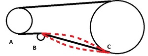

Yozh Опубликовано 24 апреля, 2015 Жалоба Поделиться Опубликовано 24 апреля, 2015 Доброго времени суток. Ехал я вчера на закате да тень бросал на асфальт. И увидел в тени той я такое дело, что при прямолинейном движении по ровной поверхности цепь на участке ВС колбасит в приступе эпилепсии. На вывешенном колесе при небольшой скорости вращения заметен этот расколбас, но такое ощущение, что идет подкусывание цепи звездочкой. До этого я не замечал такого эффекта на других мотоциклетах. Есть версия, что цепь набегает на ролик В и из-за этого вся пляска. Вопрос ламерский, кто что думает и как жить дальше? Цитата Ссылка на комментарий Поделиться на другие сайты Поделиться

Yozh Опубликовано 26 апреля, 2015 Автор Жалоба Поделиться Опубликовано 26 апреля, 2015 У драгов подвески то нет толком, задняя ось намертво к раме, хода нет. Вот я и смотрю, что цепь практически без провисания у него и поддерживающего ролика, набегающая волна вполне себе равномерно нарастает и стихает. В общем конвульсий нет. У мну цепь новая, звезды соответствуют новому мотоциклету. Если смотреть ютубы, то очень похоже на этот ролик, только у меня амплитуда сильнее, так как у меня ындурный вариант натяжения цепи. Провисание на вывешеном колесе 4см. Цитата Ссылка на комментарий Поделиться на другие сайты Поделиться
TREMBle Опубликовано 26 апреля, 2015 Жалоба Поделиться Опубликовано 26 апреля, 2015 на одноцилиндровом двигателе при вывешенном заднем колесе цепь будет как бы подкусывать если раскручивать двигателем. Если крутить за колесо то все ровно и гладко. Объясняется тем что двигатель работает немного с перебоями и ведущий вал крутится в такт с двигателем, а колесо более тяжелое и крутится равномерно. Как выразить дальше словами хр.н его знает, в общем несоосность этих действий и приводит к удару цепи 1 Цитата Ссылка на комментарий Поделиться на другие сайты Поделиться

Васильев Сергей Опубликовано 29 апреля, 2015 Жалоба Поделиться Опубликовано 29 апреля, 2015 Эмм... конвульсии цепи.. геморрой левой пятки... Посмеялся. В общем, несколько вполне понятных аксиом: 1) величина сцепления шины с дорожным покрытием - штука не постоянная,как ни крути, 2) цепь совершает полезную работу только на верхнем участке, предавая вращение от двигателя к колесу.. внизу же, по большому счету, она болтается как проститутка, 3) сила трения покоя всегда больше силы трения скольжения. А теперь смоделируем ситуацию.. ты ускоряешься на своем мотоцикле с цепной передачей.. Сцепление с поверхностью разное.. где то протектор цепляет грунт (или асфальт), где-то проскальзывает.. Возникают вполне ожидаемые рывки в трансмиссии, и если на звездочке они внешне не видны, что и понятно, она из цельного куска стали сделана, и рывки будут заметны только тогда, когда на вконец убитой звезде загнет зубья, то на цепи эти рывки заметны, ибо цепь подвижна. Подпружиненный возвратный ролик - чудо конструкторской мысли из страны китайской лапши - штука , в общем-то полезная, но колебания цепи она не гасит, а лишь поддерживает цепь в натянутом состоянии, не позволяя ей вести себя так, как указанно в пункте №2. Если не хочешь наблюдать пляску цепи - ставь вместо ролика ловушку, как делается это на кроссовых мотоциклах. Схему найдешь в FAQ. А по поводу переживаний: на наших китайских осьмушках из-за ролика, конечно, цепь не порвет - моЩа не та, но если будешь ставить V-твин объемом от 1500сс и выше, то лучше озаботиться заменой цепной передачи на карданную. Цитата Ссылка на комментарий Поделиться на другие сайты Поделиться

Васильев Сергей Опубликовано 29 апреля, 2015 Жалоба Поделиться Опубликовано 29 апреля, 2015 Дружище, в шапке описаны пляски цепи на участке от В до С.. Если цепь и звезды живые, цепь натянута, то это ничем не грозит. Цитата Ссылка на комментарий Поделиться на другие сайты Поделиться
Васильев Сергей Опубликовано 29 апреля, 2015 Жалоба Поделиться Опубликовано 29 апреля, 2015 Всё так и есть. У меня так колбасит верхнюю ветвь. На ровном газу. Чуть добавишь газ - не колбасит. Чуть сбросишь - не колбасит. Если на ровной поверхности при равномерной езде цепь скачет на верхнем участке - это не есть норм. Рабочий диапазон оборотов двигателя одноцилиндровой чекушки - 4000-6000 об-мин.. Не скажу, какова частота вращения ведущей звезды, но неравномерность работы двигателя и трансмиссии исправного мотоцикла будет незаметна на асфальте... Возможно, на вывешенном заднем колесе, когда момент инерции вращения колеса не будет компенсироваться силой трения о поверхность дорожного полотна - будет заметен эффект, когда маховик (в нашем случае - колесо) будет стараться обогнать движетель... но и это нормально.. Схожую ситуацию можно наблюдать на авто, когда на скорости отпускаешь педаль газа. Цитата Ссылка на комментарий Поделиться на другие сайты Поделиться
evil_laugh Опубликовано 29 апреля, 2015 Жалоба Поделиться Опубликовано 29 апреля, 2015 Дружище, в шапке описаны пляски цепи на участке от В до С.. Если цепь и звезды живые, цепь натянута, то это ничем не грозит. В шапке описаны эпилептические припадки нижней ветви. Это не есть норм - посмотри видео выше, цепь обычно описывает "волны", плавно, а не дёргается. А вообще с учётом несоосности звёзд и их люфтов нормой может считаться всё, что угодно. Цитата Ссылка на комментарий Поделиться на другие сайты Поделиться
Васильев Сергей Опубликовано 29 апреля, 2015 Жалоба Поделиться Опубликовано 29 апреля, 2015 Посмотрел видос.. Ну, если не думать, что в коробке что-то подклинивает и мешает равномерному вращению ведущей звезды, или то же самое не творится в заднем колесе (подшипникам песда, к примеру), то можно поставить диагноз типа :"что-то закусывает", и подождать, пока неисправность исчезнет, или выльется во что-то более явное. Цитата Ссылка на комментарий Поделиться на другие сайты Поделиться
