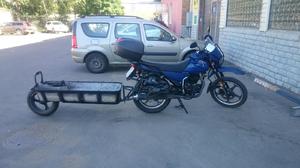

Marsokhod Опубликовано 4 июня, 2015 Жалоба Опубликовано 4 июня, 2015 Озадачился проблемой маленькой грузовместимости мотоцикла. Большие кофры принципиально ничего не изменят, поэтому и задумался о прицепе. Но тут же появилось несколько вопросов: - Где взять прицеп? Задний под фаркоп. - Нужно ли ставить его на учёт? (вроде бы нужно) - Что вообще по этому поводу думает закон? Мотоциклу же, как бы, запрещено буксировать механические транспортные средства, но прицеп к ним вроде как не относится - Нужно ли переоформляться в ГАИ, если установить боковой прицеп? - Какие ещё подводные камни могут встретиться в этом колхозе? Цитата

ZVE Опубликовано 14 июня, 2015 Жалоба Опубликовано 14 июня, 2015 Я не знаю, что там. Это просто сама идея) Хотелось бы знать, как можно это всё реализовать На фото советский прицеп "Енот" разработанный для восхода-3м(14л.с.) Восход прицеп тянул плохо, грелся безбожно. ИЖи справлялись намного лучше.Прицеп часто переворачивался на поворотах. У ГАИ те же требования что и на прицеп авто. С боковым прицепом по пробкам в городе воздушник перегрется очень быстро (раньше машин в десятки раз меньше было). Обычно ведущую звезду на 3 зуба поменьше-скорость упадет конкретно. Советую задний прицеп(быстро прицепляется -отцепляется) и то в качестве исключения -не на каждый день. "Енот" найти можно и очень задешево, а с боковым в наше время на воздушнике 16лс только сено кроликам по деревне возить не дальше двух километров))) Цитата

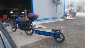

Gromozeka Опубликовано 15 июня, 2015 Жалоба Опубликовано 15 июня, 2015 Всем привет.Вот мой прицепчик на Интрудер еще есть тент ,но я его снял .Ездил с ним в Астрахань,гоняю по Москве и области , в деревню по М4,фоткают спрашивают "сам не сам", гаишники ничего не говорят.Вроде-бы считается мототележка-мотокаляска.Главное чтобы номер не загораживал. 12 Цитата
