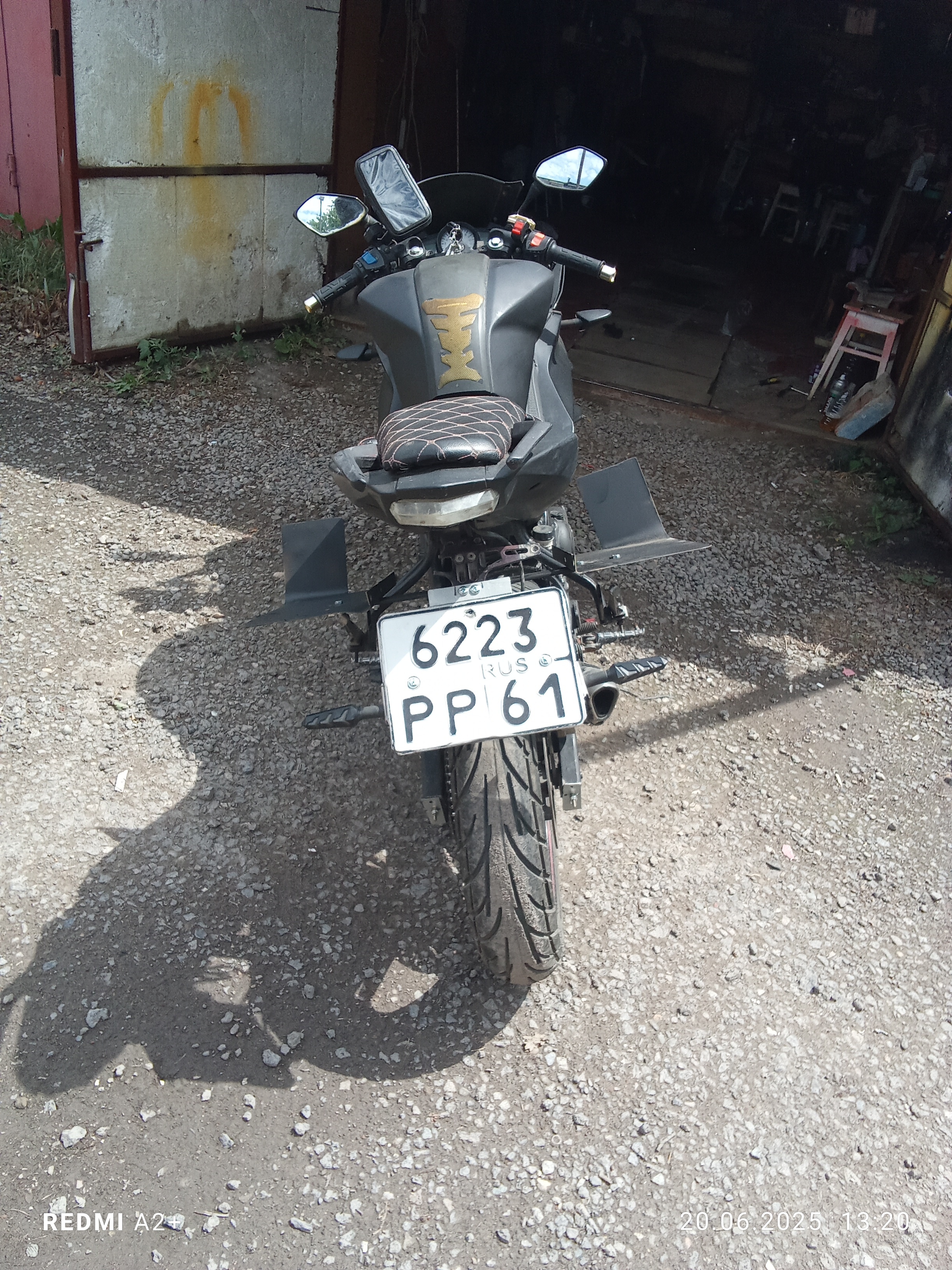

Смастерил сегодня багажную систему. Крепил к хвосту.До этого кофры как сопли висели, сейчас ничтяк! Зараза, фотохостинг томозит, немогу фото выложить...
Чё то у меня самодельная тяга на механизме переключения передач слетать с шариков начала... Вот сцуко! Щас чешу репу, чё делать? Первая мысль, пришедшая в голову - пластиковые хомуты! Но ведь это временное решение.

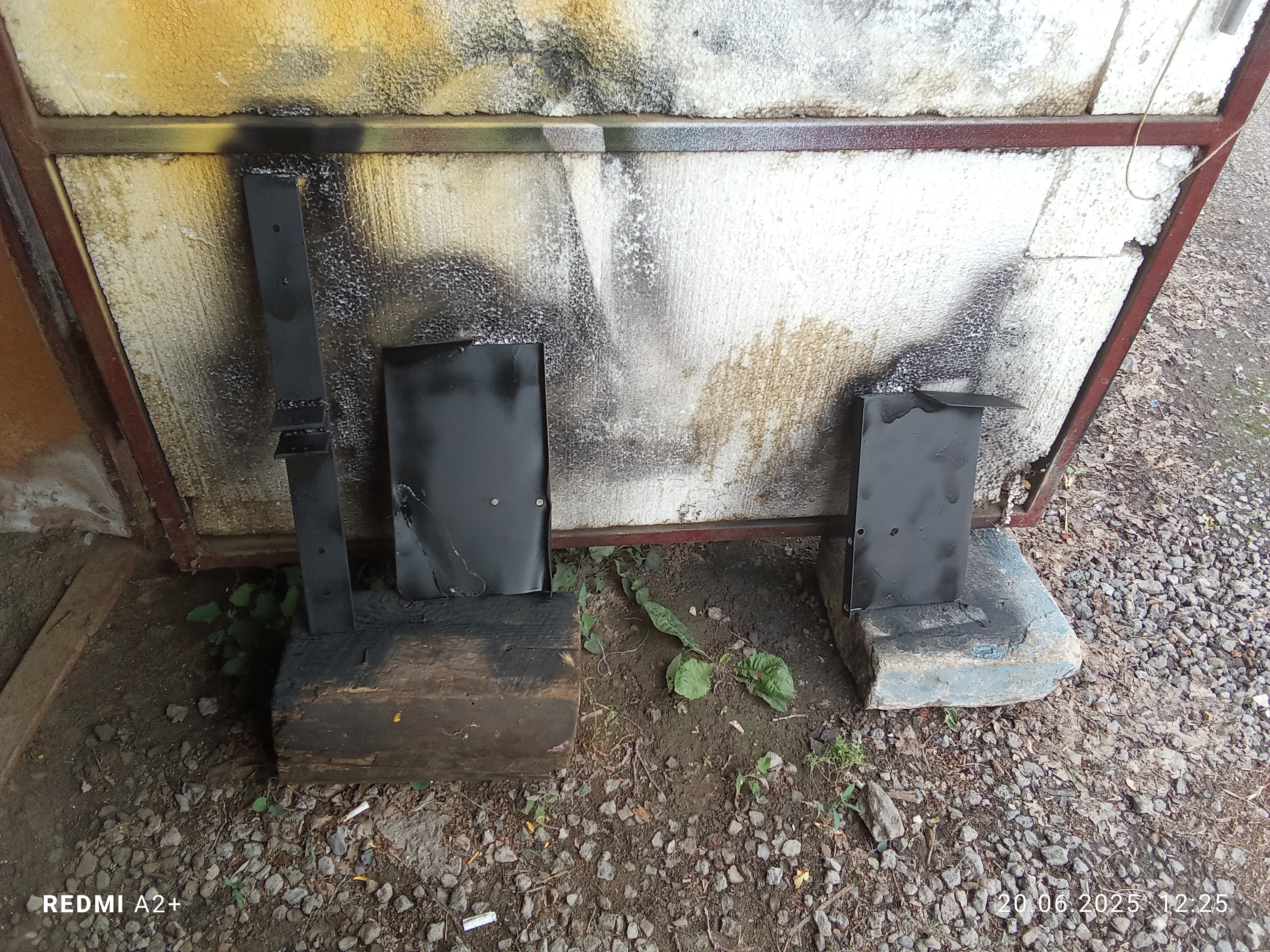

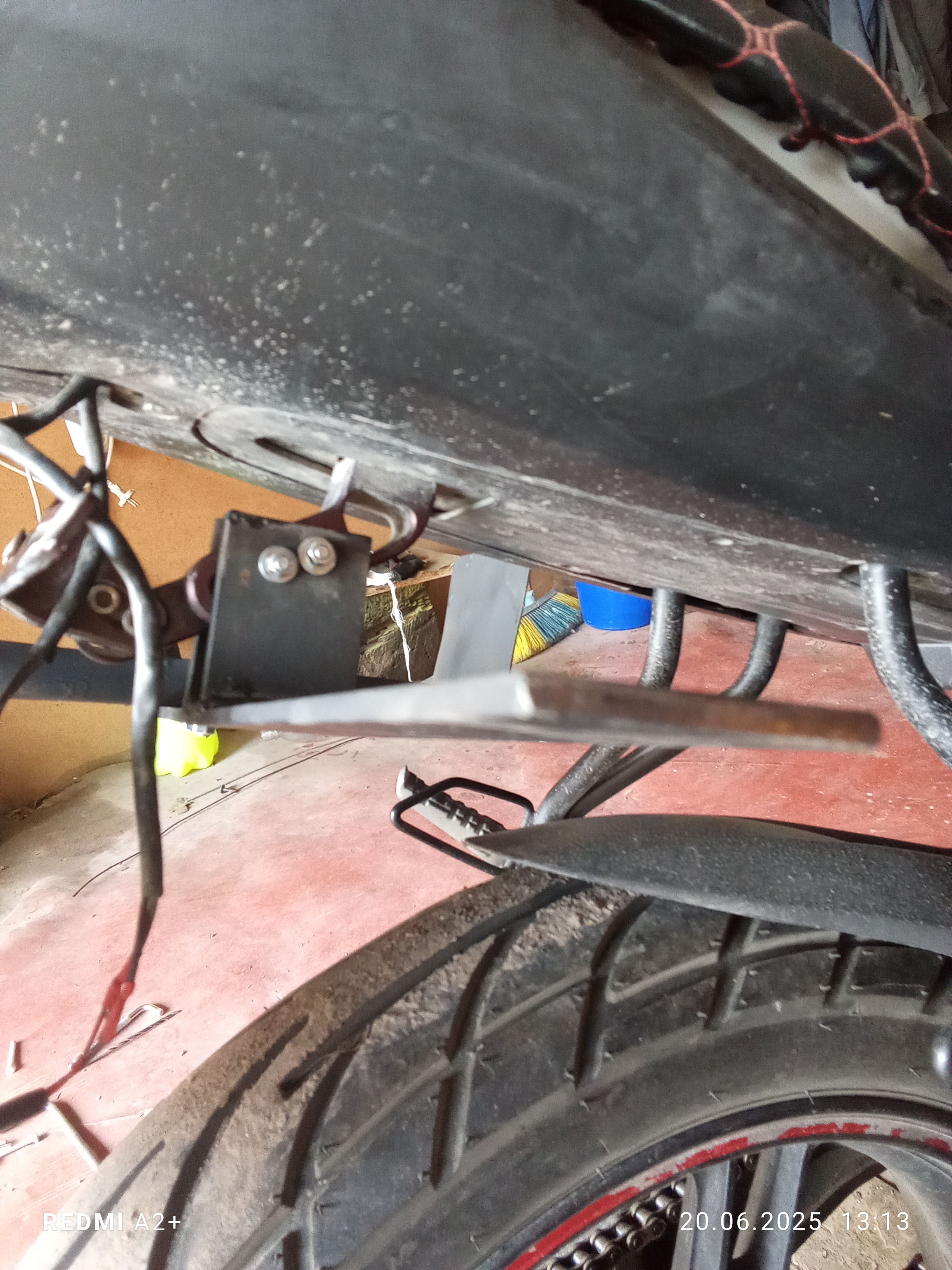

Подробнее о багажной системе. Была взята полоса 5мм и шириной 50мм, длинна 500мм. Из такой же полосы сделаны уши высотой 65мм, приварены посредине с межцентровым расстоянием 24мм
Плюс два площадки с загнутыми ограничителями, чтобы ковры не сползали вперед. Крепил систему на хвост, то есть кронштейн для номера и поворотников
Общий вид
Порезаться не боишься о такую багажку?
Чот пипец травмоопасная конструкция..
