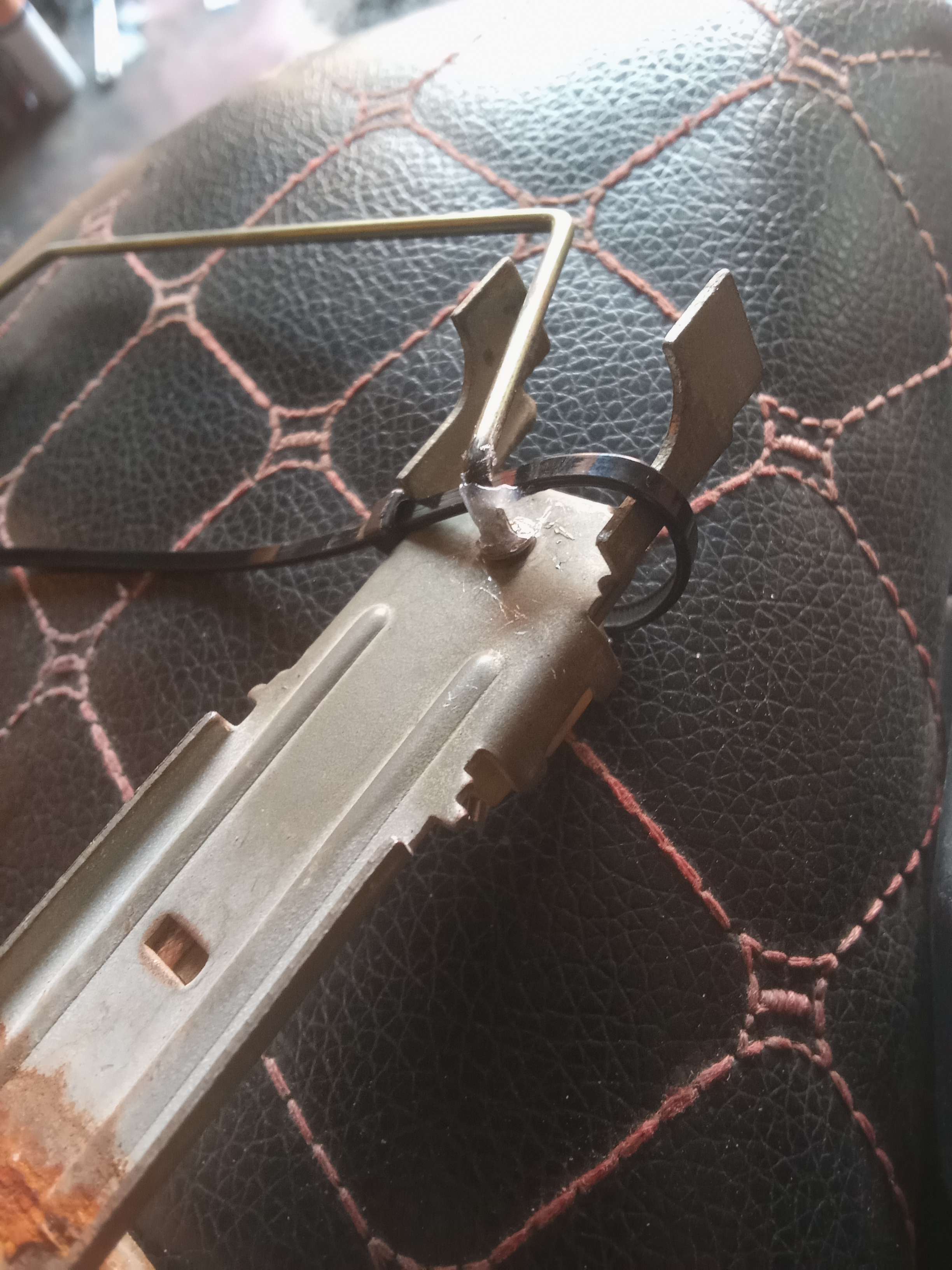

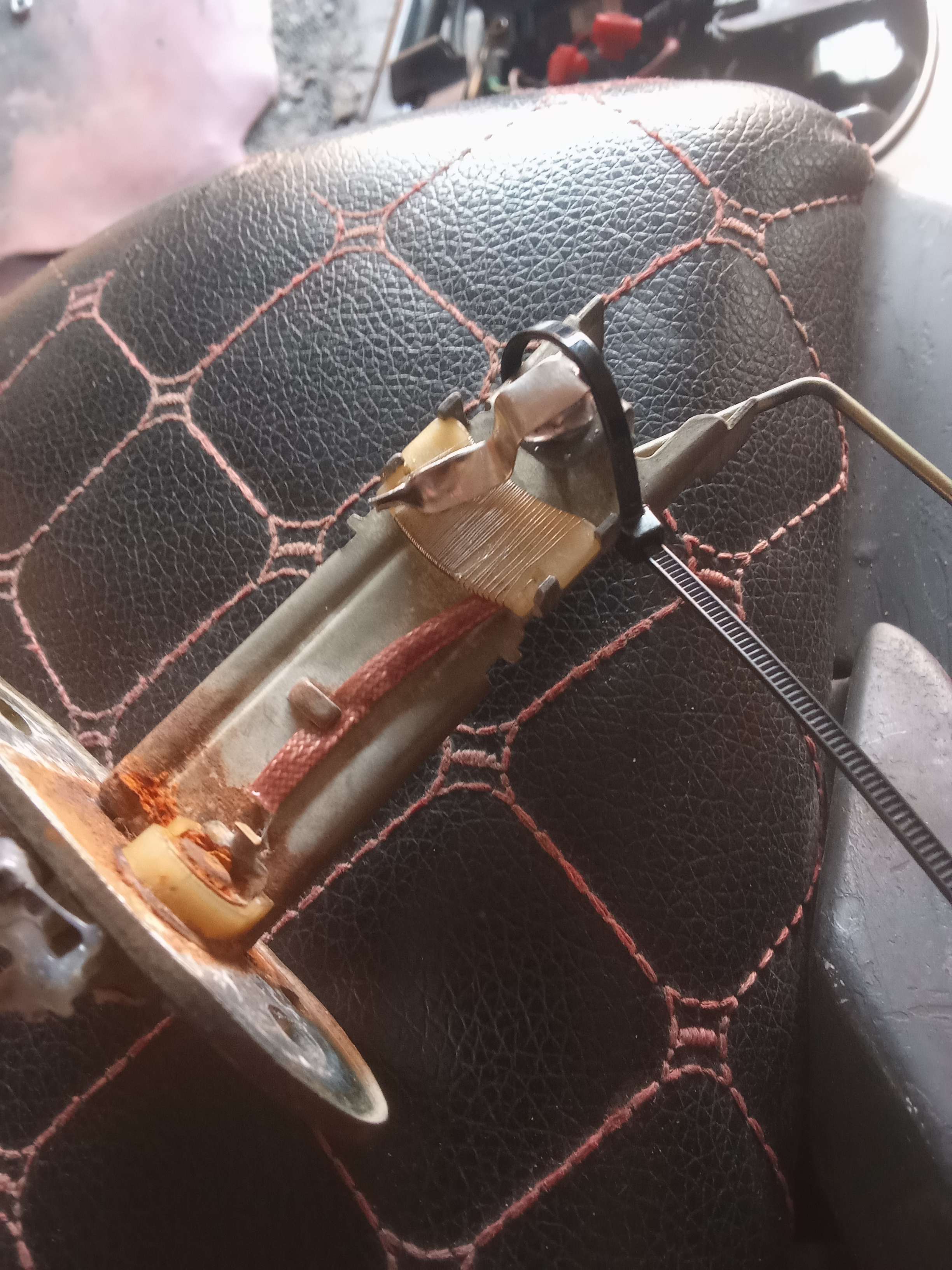

Летучий Голландец Опубликовано 17 ноября Жалоба Опубликовано 17 ноября Попробовал сегодня новый датчик уровня топлива. Оказалось, что он работает в обратку, то есть при нижнем положении поплавка показывает полный бак и наоборот. Буду сдавать назад. Ну и от безысходности стал ремонтировать свой датчик. Там собственно почему-то ползунок перестал контактировать с контактной поверхностью резистора. Нашел в гараже узкую полоску нержавейки (хомут чехла гранаты), она была изогнута по месту ползунка, припаяна. Фиксирующую шайбу (она отвалилась) зафиксировал поксиполом. Сейчас он стынет, завтра буду ставить датчик на место. 1 Цитата
vova32768 Опубликовано 17 ноября Жалоба Опубликовано 17 ноября 39 минут назад, Летучий Голландец сказал: Там собственно почему-то ползунок перестал контактировать с контактной поверхностью резистора. Протерлась наверное. Или херовый бенз сожрал ее. У меня такое было. Залился плохим бензом - и датчик ёк. Когда разобрали - полоски почти нет совсем. 41 минуту назад, Летучий Голландец сказал: Нашел в гараже узкую полоску нержавейки Я правильно понимаю что ты заменил резистивную полоску нержавейкой? Или ползунок заменил? Цитата
Летучий Голландец Опубликовано 17 ноября Жалоба Опубликовано 17 ноября Только что, vova32768 сказал: Протерлась наверное. Или херовый бенз сожрал ее. нет,нет.Незнаю почему, отогнулся ползунок и перестал контактировать с контактной полосой Цитата
Летучий Голландец Опубликовано 17 ноября Жалоба Опубликовано 17 ноября Закрепил фиксирующую шайбу поксиполом Создал новый ползунок и припаял его к рычагу 1 Цитата
