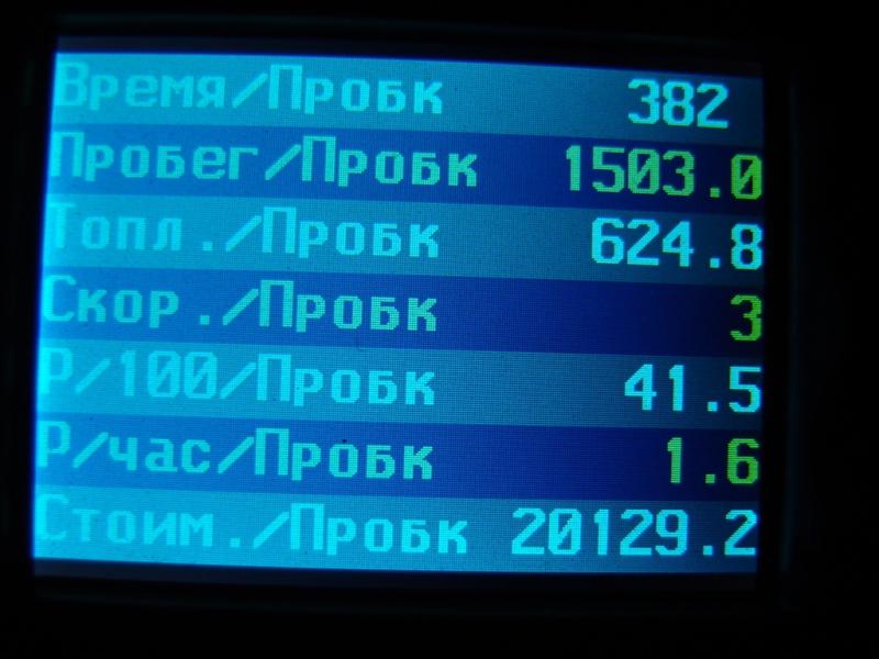

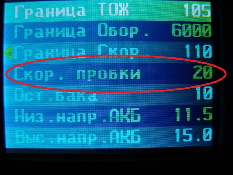

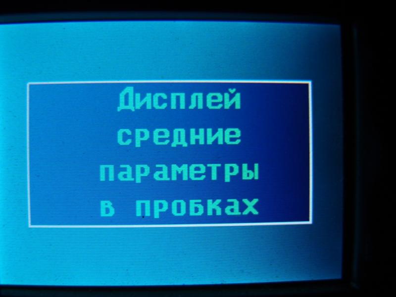

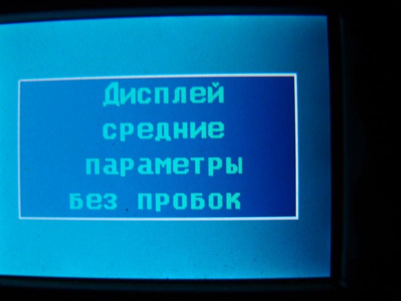

bord-51 Опубликовано 19 декабря, 2018 Жалоба Опубликовано 19 декабря, 2018 Подкину информации со своего бортовика, оттарированного по Лукойлу. Уменьшено до 22% 1024 x 768 (303.98 килобайт) Уменьшено до 22% 1024 x 768 (267.02 килобайт) То бишь вся езда со скоростью выше 20 км/ч - город, трасса, хорошие грунтовки. Обращаю внимание на 9л/100км, причём это не чистая трасса. Уменьшено до 22% 1024 x 768 (389.75 килобайт) Уменьшено до 22% 1024 x 768 (330.75 килобайт) Весь прогрев, простой на светофорах, трогание со светофоров, чутка пробок и бездорожье Уменьшено до 22% 1024 x 768 (377.58 килобайт) Просто средние параметры за пробег с прошлого сброса. С верхними экранами пересекается, но период на 600 км меньше, разные обнуления были. Уменьшено до 22% 1024 x 768 (351.83 килобайт) 1 Цитата
