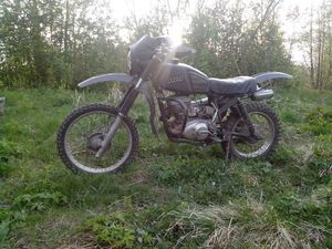

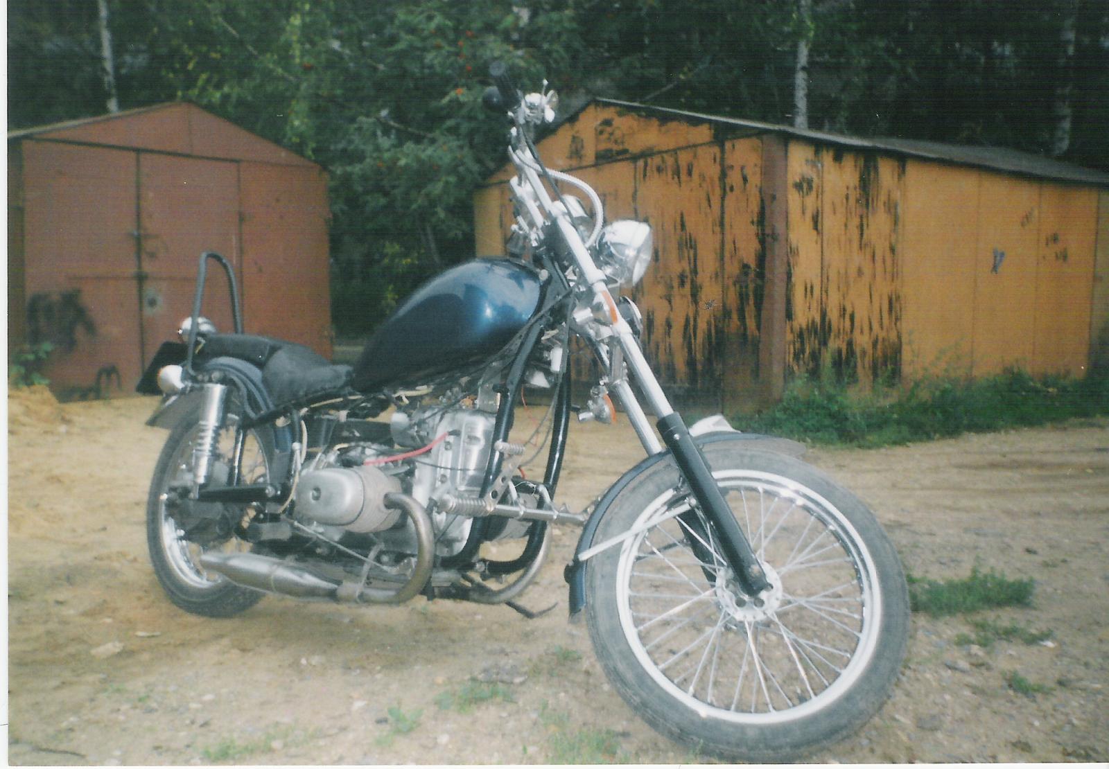

GOR69 Опубликовано 13 сентября, 2015 Жалоба Поделиться Опубликовано 13 сентября, 2015 Вот моя самоделка из ИЖа. 6 Цитата Ссылка на комментарий Поделиться на другие сайты Поделиться

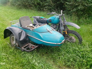

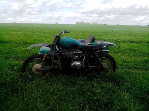

Alexey Yarik Опубликовано 13 сентября, 2015 Жалоба Поделиться Опубликовано 13 сентября, 2015 А это мое творение. 2 Цитата Ссылка на комментарий Поделиться на другие сайты Поделиться

RamonAlex Опубликовано 21 сентября, 2015 Жалоба Поделиться Опубликовано 21 сентября, 2015 Вот моя самоделка из ИЖа. Глушак!!! вообще ОГОНЬ!!!!))) Цитата Ссылка на комментарий Поделиться на другие сайты Поделиться
GOR69 Опубликовано 22 сентября, 2015 Жалоба Поделиться Опубликовано 22 сентября, 2015 Даа, над глушаком пришлось изрядно попотеть... Кстати, вот моя тема про него на МотоИже: http://www.motoizh.ru/forum/viewtopic.php?f=28&t=22498 Цитата Ссылка на комментарий Поделиться на другие сайты Поделиться

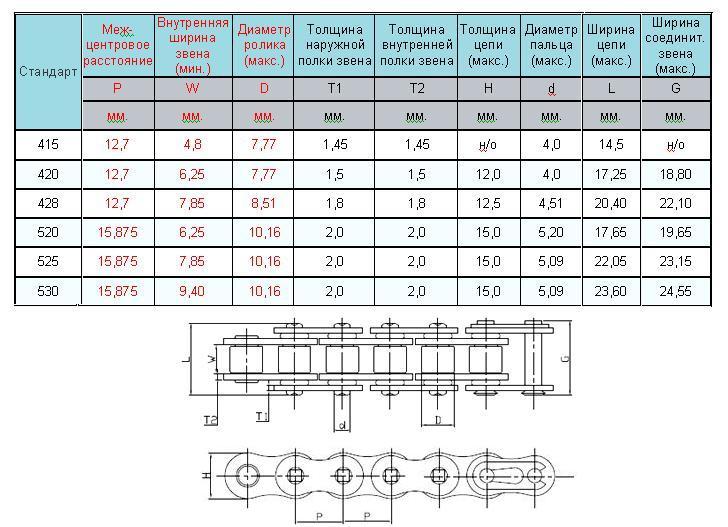

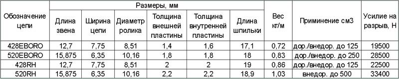

Antonio23region Опубликовано 25 сентября, 2015 Автор Жалоба Поделиться Опубликовано 25 сентября, 2015 Воющем задрался целью найти хорошую цепь, и тут в поисках по сети наткнулся на очень полезную информацию, решил может кому интересно будет. Цитата Ссылка на комментарий Поделиться на другие сайты Поделиться
