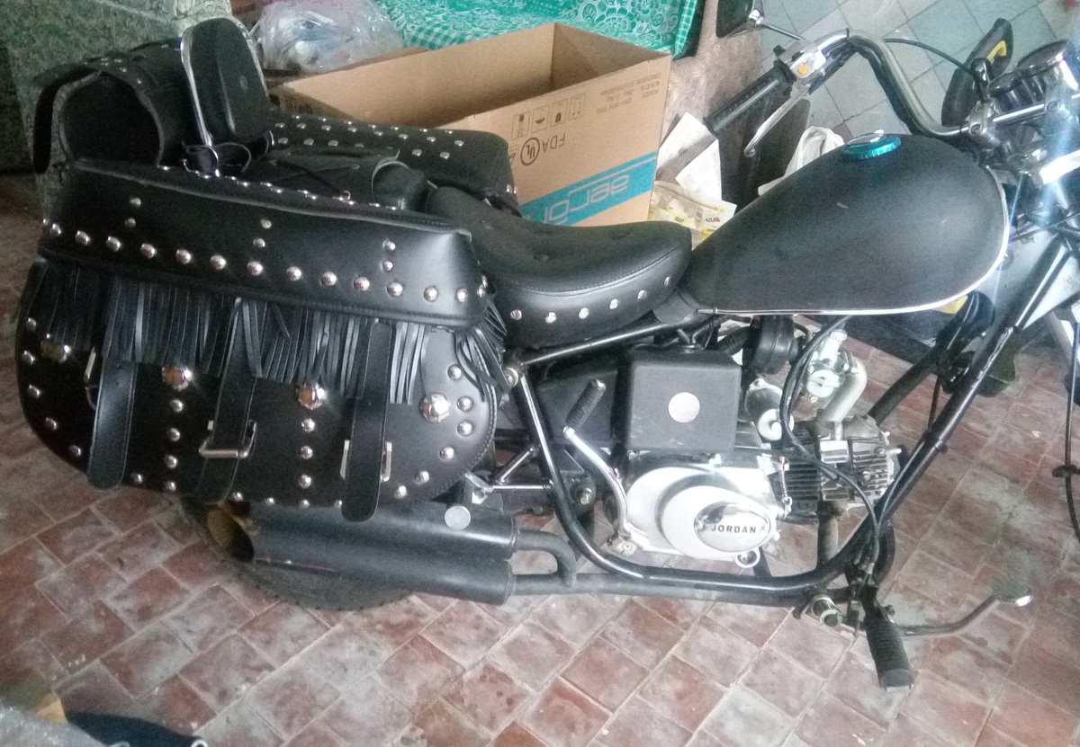

Вчера получил посылку с кофрами уот такими:
http://moto18.ru/catalog/kofry_bagazhnye_zadnie_i_bokovye_dlya_mototekhniki/kofry_kozhannye_sedelnye_krutye_kompl_2_kofra_bokovye_stil_chopper_s_bakhromoy_kozhi_po_kont/
С одной стороны доволен, с другой - озадачен.
Чем доволен:
1)Внешний вид
смотрятся на мой вкус отлично, и гармонируют с внешним видом мота.
2)Практичность
кожзам, и три ремешка, ремешки достаточно мягкие чтоб легко проходили в пряжки
3)Вместимость
Они ОГРОМНЫ.
Чем озадачен
См. предыдущий пункт - они огромные.
По фотке из магазина был непонятен их размер, и несмотря на то, что внешний вид с такими здоровенными кофрами мне всё равно нравится, это может породить ряд проблем.
1)Вешать их на заднее сиденье меня не смущает - крепить их намертво я всё равно не собираюсь, а скорее ориентируюсь на то чтоб снимать и уносить с собой.
2)Проблема с тем, что они свисают почти до глушителя видится мне решаемой - в принципе шнуровка (как мне сейчас кажется) позволит отконфигурировать так, что даже в нагруженном состоянии тереться о глушак не будут. Если же будут - можно сообразить накладку на глушитель сверху, чтоб ни он не перегревал кожзам, ни они его не тёрли.

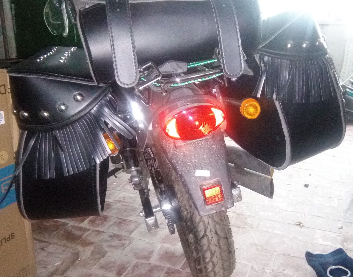

3)А вот тут посложнее: как должно быть видно на фото, кофры полностью накрывают поворотники, и более того, практически весь вынос багажника.
Оставаться вовсе без задних поворотников - идея плохая, оставлять как есть тоже нельзя - нагруженные кофры будут ломать и без того хлипкую конструкцию, а видно поворотники будет в лучшем случае строго сзади.
Поэтому надо их как-то выносить за заднюю поверхность кофров.
Пока что из того что пришло в голову навскидку - добыть хромированную трубку, закрепить кронштейнами за заднюю часть полки багажника поперёк мота, а проводку поворотников пропустить через неё, просверливая недостающие отверстия.
За любые мысли на сей счёт - буду признателен!
Кофры хороши!!!  Но глушитель спасать надо. Кофры его будут тереть и ломать. Верхняя часть глушителя не греется совсем кстати.
Нужны площадки, на которые кофры ставиться будут, просто опоры снизу.
С поворотниками вообще все просто. Нужно их просто перенести назад. Обычные планки крепим на штатные места, чтобы их конец вышел за кофры чуть, на конце дырка и ставим туда поворотники. Придется немного удлинить провода.
