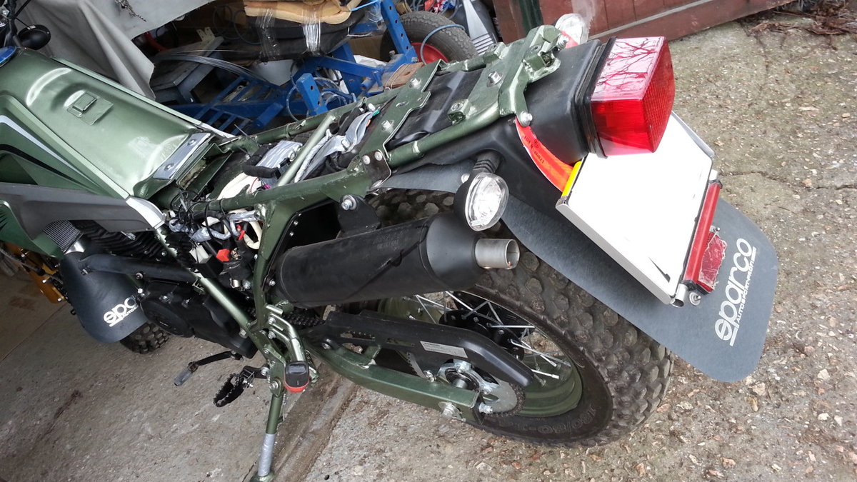

47 минут назад, капер1966 сказал:
Новое место для сигнала .
Я туда же запихал )))
3 минуты назад, Антон Сергеевич сказал:
Это чтобы крыло выше поднять?
Да.
Поднял примерно на 2-3 см .На больших ямах задевало за сигнал  (на нём видно потёртости)
Потому и переставил.

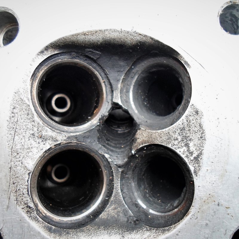

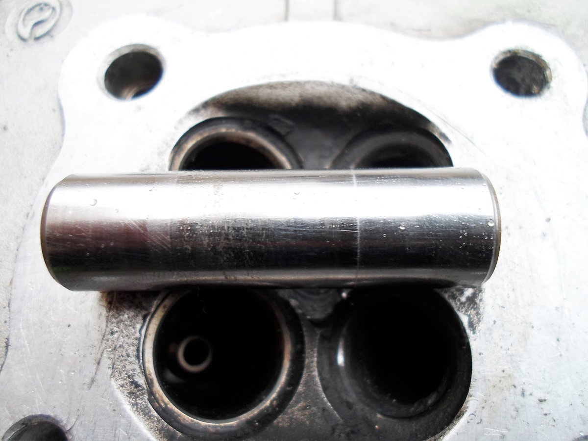

Чуть  позже   я покажу почему  я заменил ГБЦ  и покажу  палец поршня . :)

Четвёртая точка опоры подрамника заднего крыла (прикручена к свободной гайке через резиновую прокладку)отваливаться не собирается .(не варил ни разу)
Саша! Добрый день! Как вариант я сделал еще 2 точки крепления подрамника.
На фото "красные пластины" это нержавейка 1.2 мм оклеенная световозвращающей полосой.
В верху я приварил квадрат 20Х20 с ушками. Нерж.  пластина крепится к ним на 1 болт М6 с каждой стороны, а снизу пластина крепится на 2 болта М6 с каждой стороны (один болтик от крепления номера, другой соединение переходной рамки).
Почему так делал, считаю более жестко от боковой раскачки (все таки номер, рамка под номер, а у меня на нем еще и доп. стоп. сигнал) все таки достаточно тяжелые и на ходу их телепает в разные стороны. Разнесенное 3 точки крепление в получилось достаточно прочно....
1 час назад, ParaLanik сказал:
Молодец, я бы тоже так сделал  если бы был номер :rolleyes:
Шикарно ты  покрасил свой мот и цвет приятный. а вот синюю пленку сними с крышки бензобака (похожа на бахилы):D
4 минуты назад, DeeP_Meaning сказал:
ГБЦ во всей красе :)
Наверное не стоило покупать б/у тем более у такого хозяина .(когда был помоложе тоже прошёл через три б/у )
Конечно восстановить можно практически всё ,но это время ,деньги и нервы .
3 минуты назад, капер1966 сказал:
Я не боюсь трудностей . Сделаю все , подшаманю  и на мой век хватит . Я уже почти закончил . Осталось подогнать карб под новою ГБЦ  и выпускной коллектор.

В 18.04.2018 в 14:25, DeeP_Meaning сказал:
Ух ты! такого я даже не видел! Это как надо обкатывать... :wacko:
