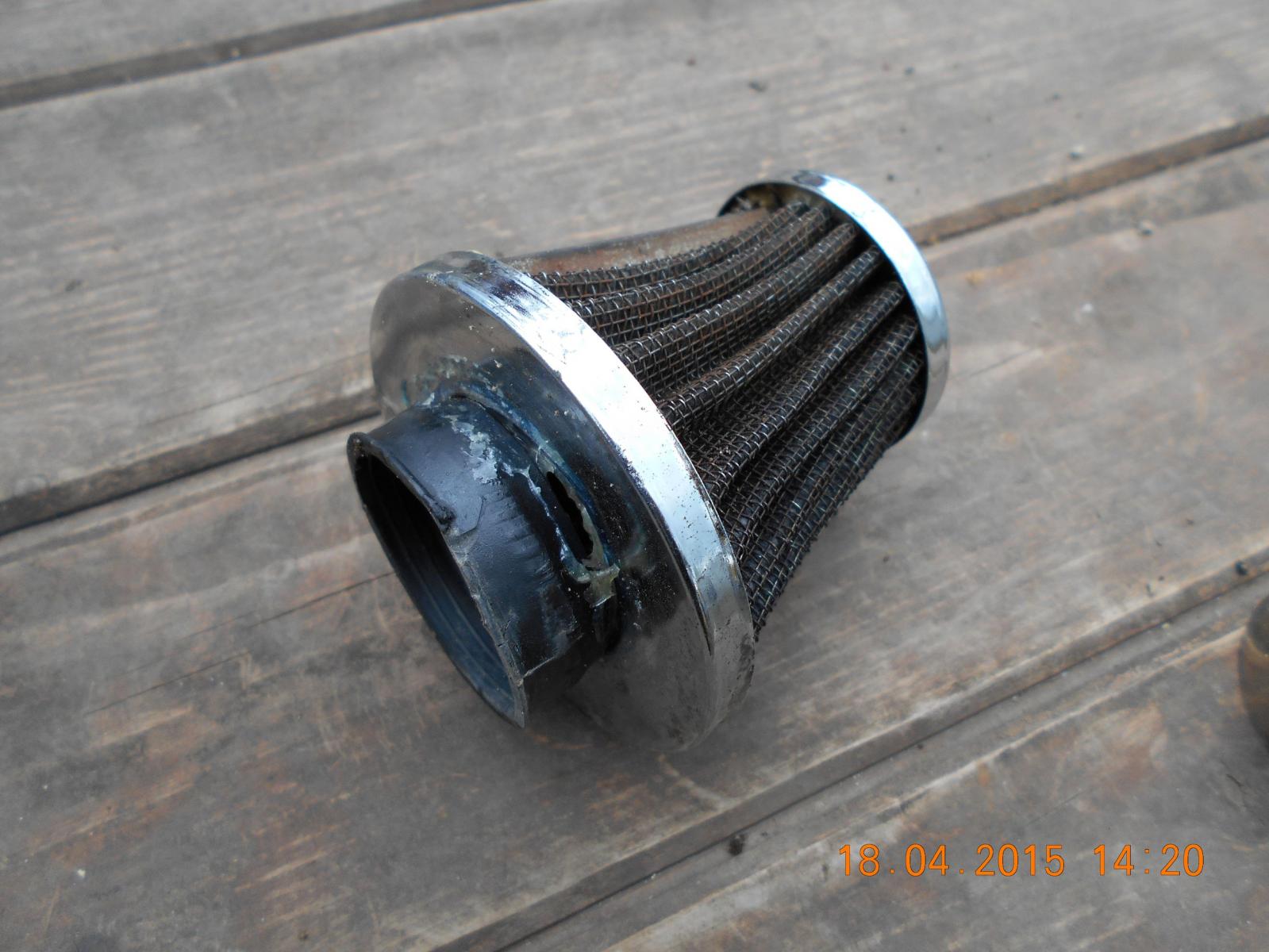

Обязательно отпишись что с нагаром после поднятия иглы. По поводу фильтра. нулевик дает мизерный прирост  мощности но сокращает моторесурс.

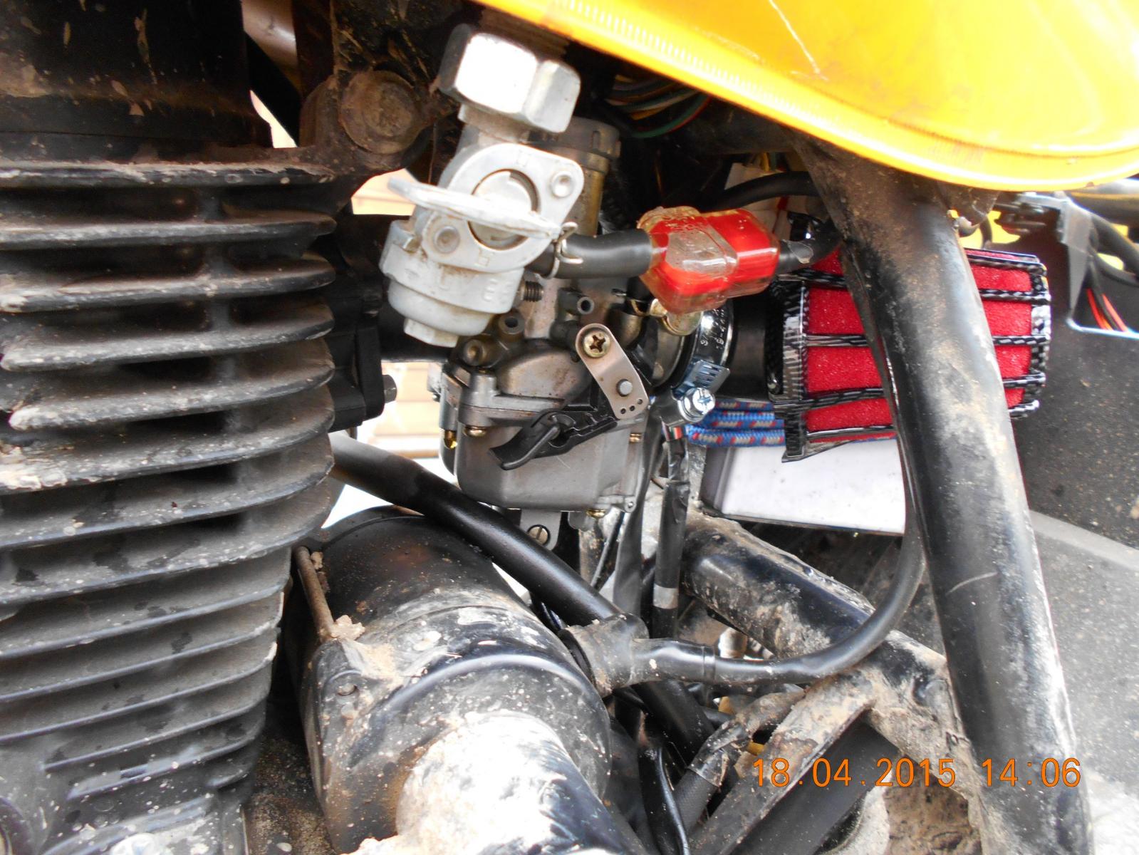

Думаю что завтра возможно поковыряюсь, седня надо по Москве пошастать по магазинам ^_^ ))) А нулевик у меня стоял с завода, но там было такое Г... :wacko: .(фотки приложил) когда снял пластик и увидел что стоит чуть не выпал!!! Долго думал что поставить, вспомнил про Кийоши (по тюнингу опыт с ними хороший, хорошо себя зарекомендовали ^_^), вот купил и поставил его, в общем конечно беднит (есть мысль как исправить, если конечно в нем дело, просто нормальной минералки небыло под рукой когда его ставил -_-), но не думаю что со старым фильтром такого небыло :D там и песок нормально через сетку бы пролетал! :D
типа p.s. меня моторесурс на нем не волнует, запчасти к двиглу все продаются, в частности ЦПГ на него стоит в сборе с головой 7к, диффицита нету, ждать не надо, даж движки в наличии есть почти во всех мото магазах в Москве, так что не обращаю никакого внимания на это.

Карб  вакуумный  насколько я знаю они бывают двух видов с регулировкой иглы и без. Какой у нас Х/З.  Маркировки  карба нет  написано рейсер и всё.  просто  так в него залазить  не охота. обратно вставлять мембрану не так просто.

Просто так на своей бывшей махе в начале этого года влез в карбы :D там их 4 ^_^ заменил мембраны, прокладки, запорные иглы (они тупа потрескались, т.к. все прошлое лето она стояла под солнцем, а зимой в неотапливаемом гараже без бенза, кто знает если без бенза то меняешь сразу и запорные иглы, т.к. они высыхают) вобщем поменял я все, продул, синхронил их самодельным аппаратом из строительного уровня, после переборки она ок работала ^_^ ! Сам покупателю перегнал в апреле в Нижний, Насчет карбов, мембранные мне нравятся ^_^ , настройка не сложная, вот реально не пойму почему либо белая либо черная, нав надо кончик винта качества пришлифовать до иголки.... -_-

Да, я тоже :rolleyes: , к-6х карбы ет вещь ^_^ но довольно таки старая вещь, хотя я помню еще карбы к-3х с боковым отстойником! Хорошие кстати были карбы, ну да ладно, вобщем что имеем: игла на 1 риску поднята, уровень в камере опущен на 2 мм (так надо было), смесь ну всяко богаче чем раньше, свеча новая с магаза, на ней пробег примерно 200 км, свечка цвет не поменяла, (я даже не фоткал), свеча обычная, 9 NGK не иридивая, дешевая, хз.... подумаем что еще проехал мало, кстати, я не тошню на нем, выкручиваю нормально :rolleyes: может они самоочищающиеся? :D  просто с дешевыми свечами дел не имел  -_-

Я на своей свече 9 проехал 500км и она была как из мага. потом  цвет стал серым.потом я стал тошнить на моте(не куда ездить) центральный изолятор по вертикали с одной стороны серый с другой чёрный.Чем больше тошнишь  тем больше чёрного.  Дашь по трассе 15-20км  скорость 60-70 чёрный нагар пропадает остаётся серый. Завтра куплю 8  или аналог денсо . карб  рег поддаётся отлично . винт качества меньше 2 оборотов тухнет и после 3.5 тоже. выставил  золотую середину 2.7  работает отлично без провалов и прочих  тп. не получается только цвет(рыжий)  посмотрю уровень топлива.
других причин по моему нет.
