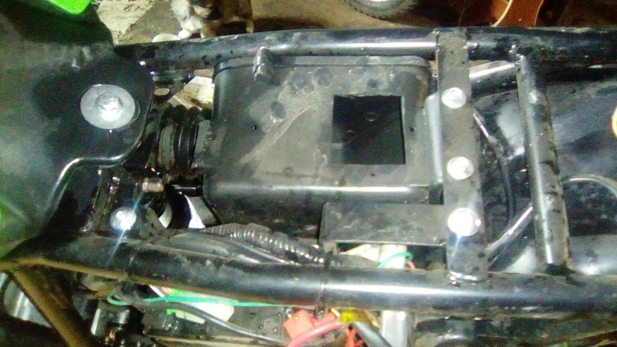

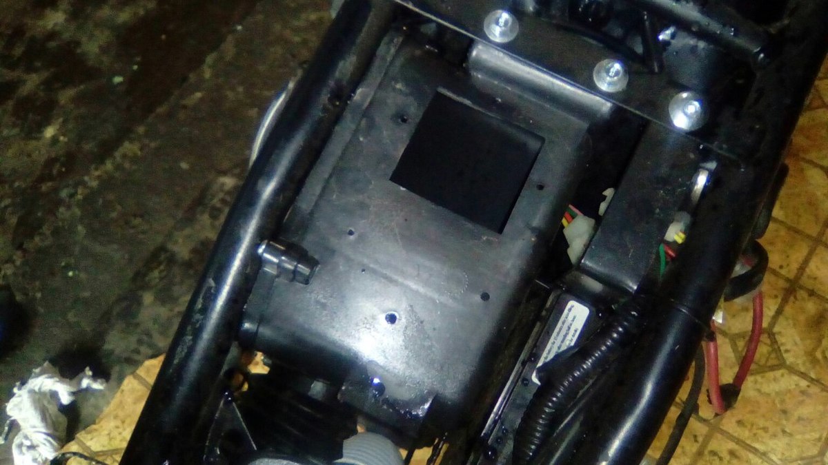

Михайс Опубликовано 6 июля, 2017 Жалоба Опубликовано 6 июля, 2017 1 час назад, Maga84 сказал: В смысле фильтр нулевик ? Но какой формфактор должен быть у этого фильтра я даже не знаю, мне ехать в город за 80 км для покупки, в магазине если я даже не знаю как его фильтр выглядит то как я его покупать то буду, вот в этом вопрос сейчас. Воздушный фильтр для питбайка d-38мм 45град. ― СкутерМаг.ру - Продажа Скутеров, Мотоциклов, Запчасти для скутеров, Интернет-магазин мототехники Только Измерь диаМетр коллектора на карбюраторе, куда он крепится.у меня карбюратор PZ 30 и диаметр 42 мм, у тебя скорее всего другой карбюратор и соответственно другой диаметр 1 Цитата
Boss11 Опубликовано 6 июля, 2017 Жалоба Опубликовано 6 июля, 2017 4 часа назад, Maga84 сказал: В смысле фильтр нулевик ? Но какой формфактор должен быть у этого фильтра я даже не знаю, мне ехать в город за 80 км для покупки, в магазине если я даже не знаю как его фильтр выглядит то как я его покупать то буду, вот в этом вопрос сейчас. Из поролона вырежь по размерам впускного окна и пропитай смесью 1 к 10. И ничего покупать и ехать не надо. 1 Цитата
