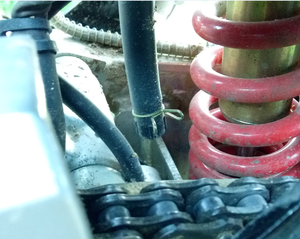

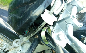

san Опубликовано 17 июня, 2016 Жалоба Поделиться Опубликовано 17 июня, 2016 Всем привет! - Как в одиночку выправить руль? - шланг из боздухана свисает. суда по наличию на конце хомута, он должен куда-то быть подключен (вентиляция картерных газов?)? - Ручку тормоза есил попробовать выгнуть обратно не сломается? - Спидометр. Я тросик осмотрел, вроде никакого криминала... - Проводку собрать под рулем как? все в одно белое пластиковое кольцо просунуть? или в нем только шланг гидролинии проложить а проводку на хомут притянуть? - Зеркало левое чем заменить? может на али есть? желательно чтоб их можно было поворачивать в режим "дорога-лес" без гаечного ключа :) Ну пока все. чуть позже еще вопросы будут :) Привет, поздравляю :) Руль выгнуть сложно, желательно 2 человека и длинная труба, трубу надевать на торец руля и пытаться гнуть в нужную сторону. Но легче сразу купить нормальный руль. шланг так и должен быть. белое кольцо только для тормозного шланга зеркала можно любые понравившееся в обычном магазине купить удачи) Цитата Ссылка на комментарий Поделиться на другие сайты Поделиться
vandiesel Опубликовано 17 июня, 2016 Жалоба Поделиться Опубликовано 17 июня, 2016 На фото видно,где должно стоять белое кольцо - там,где трос сцепления и обогатителя(?) проходят. В нём только тормозной шланг! Проводку собирай в аккуратную косу и фиксируй, регулярно поворачивая руль на максимальные углы, чтобы убедится, что её не закусывает,не натягивает. Все открытые контакты в колодках, обработай защитным спреем для разъёмов или силиконом. Шланг имеет на конце заглушку( видно на фото)-её хомут и держит! Никуда вставлять не надо. Цитата Ссылка на комментарий Поделиться на другие сайты Поделиться

Gudhan Опубликовано 18 июня, 2016 Жалоба Поделиться Опубликовано 18 июня, 2016 На фото белое кольцо в котором тормозной шланг идет должно стоять в металлическом хомуте(полукольце) которое на фото выше, а не троса там должны проходить.Все троса должны свободно лежать без всяких пережимов и загибов и при повороте руля ничего им не мешать и чтобы не в натяг были сильный. Цитата Ссылка на комментарий Поделиться на другие сайты Поделиться
