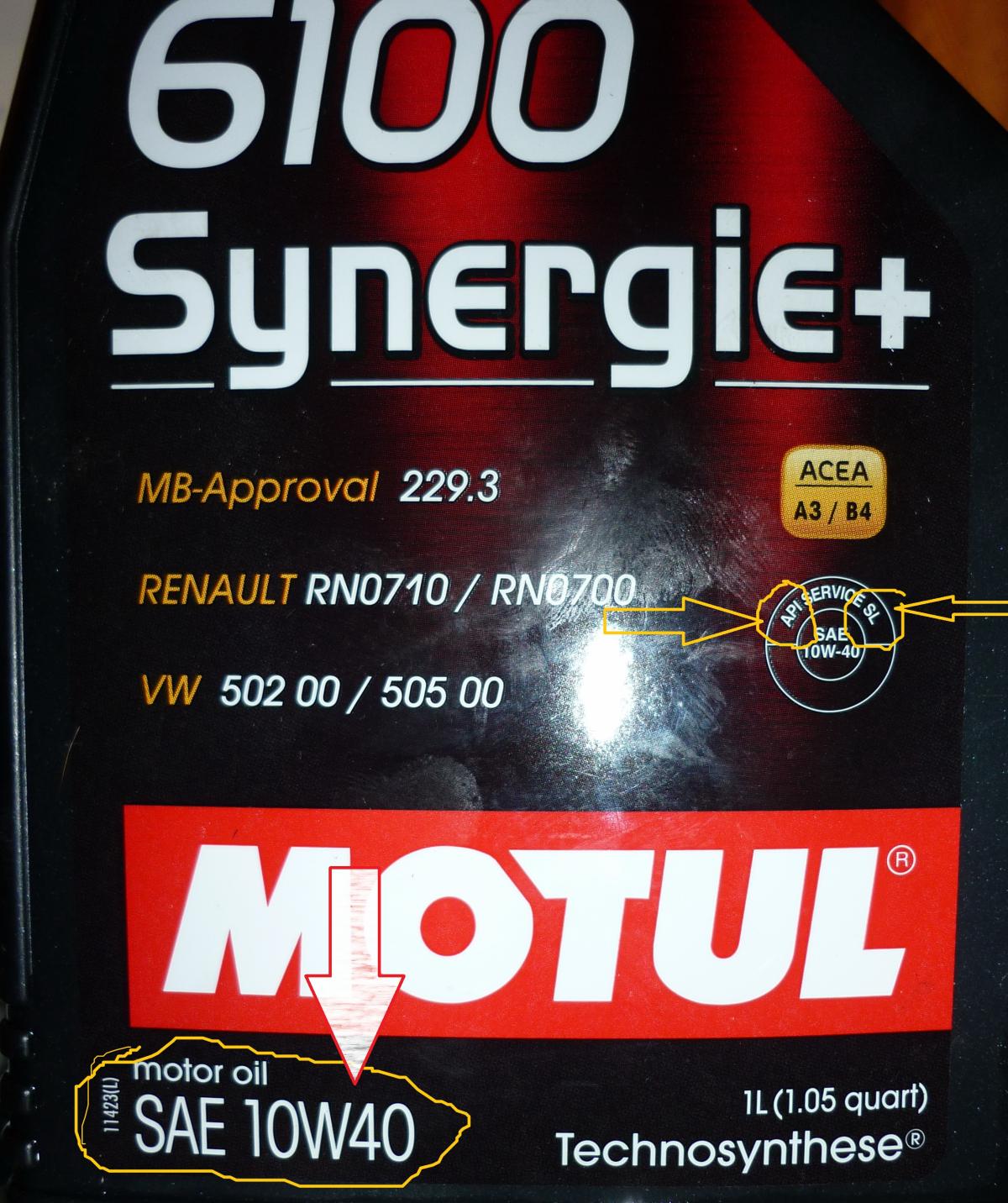

Jakson Опубликовано 26 июня, 2013 Жалоба Опубликовано 26 июня, 2013 Решил настроить клапана.Ладно,разобрал,что нужно и обнаружил вот что:не совпадают по положению метка"Т" и отверстия на звёздочке!Сначала настроил по метке-застучала так,что,мама,не горюй!Снова открл и получилось,что зазор под выпускным аж больше 1,0!Выставил по звезде-звук нормальный.Кстати,возможно,дилетантский вопрос:можно ли запустить движок для проверки со снятой крышкой(той,под которой клапана)?Да,и ещё:в соседнем магазине нет специального масла,есть только такое: Его можно залить?Характеристики те же,что и на заливаемом ранее"Ликви Моли",только это не специальное для скутера. Цитата
Viktor Опубликовано 26 июня, 2013 Жалоба Опубликовано 26 июня, 2013 Решил настроить клапана.Ладно,разобрал,что нужно и обнаружил вот что:не совпадают по положению метка"Т" и отверстия на звёздочке!Сначала настроил по метке-застучала так,что,мама,не горюй!Снова открл и получилось,что зазор под выпускным аж больше 1,0!Выставил по звезде-звук нормальный.Кстати,возможно,дилетантский вопрос:можно ли запустить движок для проверки со снятой крышкой(той,под которой клапана)?Да,и ещё:в соседнем магазине нет специального масла,есть только такое:P1170173.JPG Его можно залить?Характеристики те же,что и на заливаемом ранее"Ликви Моли",только это не специальное для скутера. Цитата с оф сайта: Моторное масло Technosynthese® Специально разработано для современных мощных автомобилей с большой литровой мощностью. Турбо-дизельные двигатели с прямым впрыском, бензиновые двигатели с инжектором и каталитическим конвертером. Улучшенная синтетическая база обеспечивает превосходные смазывающие свойства, уменьшение трения и расхода масла. Наверно это очень хорошее масло, Но я бы посмотрел другие варианты тоже автомобильнное,синтетика или полусинтетика 10w40,но для обычных бензиновых двигателей.- но это моё мнение. Клапана пока не проверял, но думаю в ближайшее время надо заглянуть. Цитата
