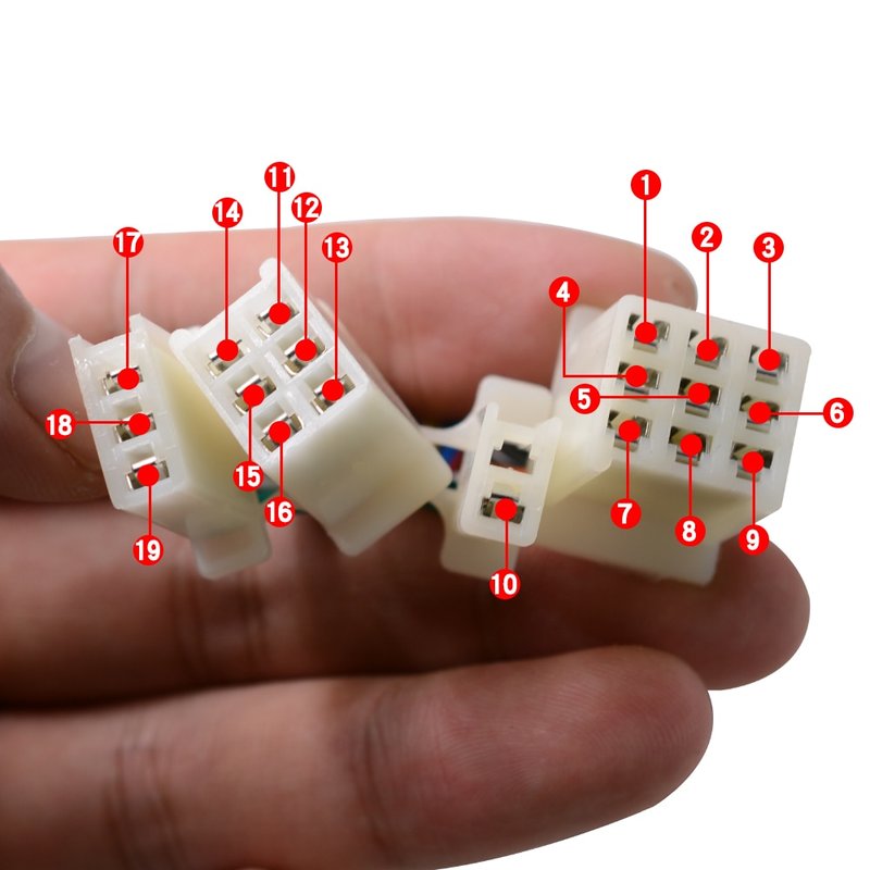

Летучий Голландец Опубликовано 28 января, 2022 Жалоба Опубликовано 28 января, 2022 В 27.01.2022 в 23:00, Vitaliy85 сказал: Олег, а ты попробуй: не реагирует ли датчик просто на сближение с металлом. Я тоже магнит на диск мастырил, а через пару дней эксплуатации навернулся датчик, подобрал датчик от станка,с подобными характеристиками, он просто на металл реагирует, поставил его напротив болтов крепления диска и все заработало без магнитов. Маловероятно, но все же проверь, вдруг прохляет... На следующей неделе буду проверять - приборка в понедельник должна приехать. Пока подготовительные работы веду... В принципе уже придумал как закрепить магниты на спицах. И с родного кронштейна крепления приборов нужно траверсу для вольтметра и тахометра срезать. В продаже ничего подобного не нашел, изготовлять кронштейн с нуля самому хлопотно или дорого, если заказывать на лазерной резке. 2 Цитата
Летучий Голландец Опубликовано 3 февраля, 2022 Жалоба Опубликовано 3 февраля, 2022 Получил сегодня, наконец таки, приборку! Почти подключил, почти потому что не могу проверить 2 провода - уровень топлива (бензобак в покраске) и в следствии этого не могу завести чтобы проверить/настроить тахометр Остался самый геморой - найти место для магнитов на колесе и изготовить кронштейн крепления и установить датчик скорости. Плюс установить саму приборку. Поскольку последние 2 вопроса касаются конкретной модели с ее конструктивными особенностями, полный отчет выложу в ветке Гарпии. Распиновка 1. Сигнал тахометра. 2. +Дальний свет. 3. Сигнал датчика топлива (желтый провод). 4. Масса. 5 + с замка зажигания (черный провод) 6. + с аккумулятора. 7. + Левый поворот. 8. + Габарит. 9. + Правый поворот. 5 Цитата

Sulin.57 Опубликовано 21 февраля, 2022 Жалоба Опубликовано 21 февраля, 2022 (изменено) Всех приветствую, приобрел с али такую приборку в замен родной , сделал перепиновку , тахометр отказывается работать и датчик топлива показывает на мах . на радрой все адекватно . тест новая приборка при вкл. Проходит . может кто сталкивался , помогите Изменено 21 февраля, 2022 пользователем Sulin.57 Цитата
mazepa2000 Опубликовано 21 февраля, 2022 Автор Жалоба Опубликовано 21 февраля, 2022 8 минут назад, Sulin.57 сказал: Всех приветствую, приобрел с али такую приборку в замен родной , сделал перепиновку , тахометр отказывается работать и датчик топлива показывает на мах . на радрой все адекватно . тест новая приборка при вкл. Проходит Тахометр откуда берешь сигнал? Датчик топлива,или не туда подключил или сопротивление датчика не подходит, нужно добавлять(что вероятнее) или убавлять. Нужно в мануале на приборку смотреть с какими сопротивлениями она работает и сравнивать со своими. Цитата
mazepa2000 Опубликовано 21 февраля, 2022 Автор Жалоба Опубликовано 21 февраля, 2022 Вчера случайно увидел,магниты мелкие извлекают из наушников,на глаз примерно 1х4-5мм.Зависит от размера динамика в ушах. Цитата
Sulin.57 Опубликовано 21 февраля, 2022 Жалоба Опубликовано 21 февраля, 2022 2 часа назад, mazepa2000 сказал: Тахометр откуда берешь сигнал? Датчик топлива,или не туда подключил или сопротивление датчика не подходит, нужно добавлять(что вероятнее) или убавлять. Нужно в мануале на приборку смотреть с какими сопротивлениями она работает и сравнивать со своими. В начале этого форума я видел ваше сообщение ,что вы ставили подобную . У вас не было проблем? может впаивали какие сопротивления и тд ? Касаемо моей проблемы я пробовал не за питывать этот контакт но показания все равно после теста уходят на мах. По логике если питание не подается на индикацию она должна упасть на 0 . или я не верно предполагаю ? Цитата
mazepa2000 Опубликовано 21 февраля, 2022 Автор Жалоба Опубликовано 21 февраля, 2022 57 минут назад, Sulin.57 сказал: или я не верно предполагаю замкните его на массу и показания будут на нуле, во всяком случаи на исправной приборке. Подобную приборку не когда не ставил,они все разные. Бывает приходится по возиться. Но в итоге все свои установил. Тахометр обычно подключается на сигнальных вход катушки зажигания. В приборке должны быть настройки или переключатель тактности/числа цилиндров двигателя для подбора верных показаний тахометра. Цитата
shorsik Опубликовано 21 февраля, 2022 Жалоба Опубликовано 21 февраля, 2022 1 час назад, mazepa2000 сказал: Подобную приборку не когда не ставил,они все разные. Какую я ставил, там вообще в настройках вводишь данные своего датчика уровня топлива. Как правило, датчики делятся на 100 и 500 Ом. Вот в настройках ставишь либо "1", либо "5". Тогда она показывает актуальные данные. Но как уже сказано, приборки разные, прошивки разные, это надо разбираться. Цитата
mazepa2000 Опубликовано 21 февраля, 2022 Автор Жалоба Опубликовано 21 февраля, 2022 Да, или так, или чаще под два датчика настройки, самые популярные по сопротивлению. Но это универсальные приборки, данная вполне может оказаться для конкретной модели мото. Я видел точно такую на китайце с завода. Но и наоборот, бывают универсальные с завода Цитата
