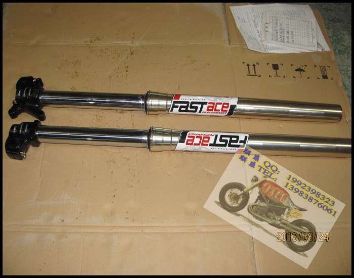

GGG Опубликовано 27 октября, 2016 Автор Жалоба Поделиться Опубликовано 27 октября, 2016 Я лично все таки посмотрел бы на перья фаст айс от кайо т6.. или азии, вместе с траверсой и т.д.. если бы так уж сильно захотелось безупречной работы вилки.., благо в китае они разумных денег стоят Такие в китае стоят 30 тр и еще доставка 7-9 тр, прибавь сюда еще траверсы 7-15 тр, кроме того потребуется что то делать с креплением родного колеса и тормаза! А так то фаст айс самое хорошее решение, ход 300 мм +-15 мм , и куча настроек. Цитата Ссылка на комментарий Поделиться на другие сайты Поделиться
ПетровичЪ Опубликовано 27 октября, 2016 Жалоба Поделиться Опубликовано 27 октября, 2016 Ну у нас они и за 60тр будут.., так что приемлемо если в сравнении)), траверсы с цилиндром и кронштейном.. вряд ли потянут на те суммы, что ты указал, если за брендом конечно не гнаться(про колесо уже говорил что сделать) Да и доставку можно поискать бесплатную... у китайцев просто порыться нужно, я даже мотор нашел с бесплатной доставкой :) ход 315 мм ну я для кросса исходя и стандартных требований уж на 350 считал ))) Цитата Ссылка на комментарий Поделиться на другие сайты Поделиться

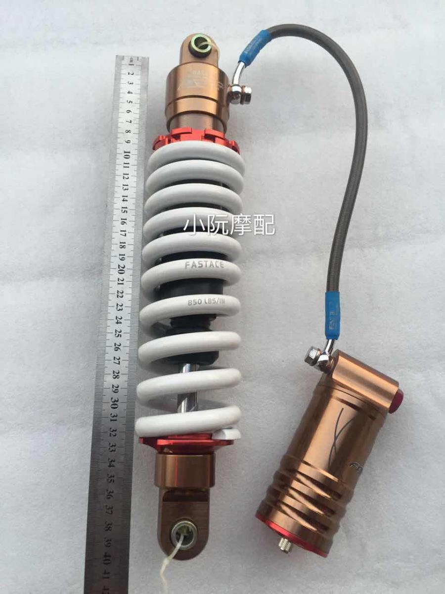

GGG Опубликовано 28 октября, 2016 Автор Жалоба Поделиться Опубликовано 28 октября, 2016 просто амортизатор там надо более качественный Такой к ВМ подойдет? или просто ссылку дал для примера? по длине 385 судя по линейке на фото Цитата Ссылка на комментарий Поделиться на другие сайты Поделиться
ПетровичЪ Опубликовано 28 октября, 2016 Жалоба Поделиться Опубликовано 28 октября, 2016 Я не знаю какого размера аморт в БМ250, этот как пример скинул..)) промеряй от уха до уха свой и посмотри под какие болты отверстия, да и толщину пружины померяй.., а там уж и выводы можно сделать пойдет или нет Аморт этот не плохой.. но мне кажется тяжеловат как то, они на него почему то 5кг вес выставили :blink: Цитата Ссылка на комментарий Поделиться на другие сайты Поделиться

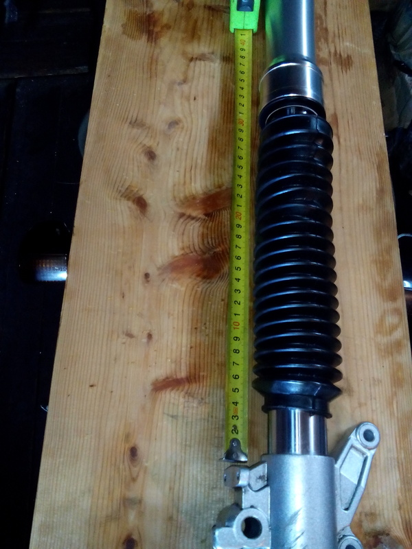

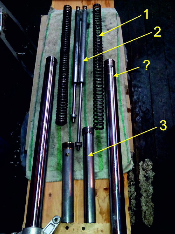

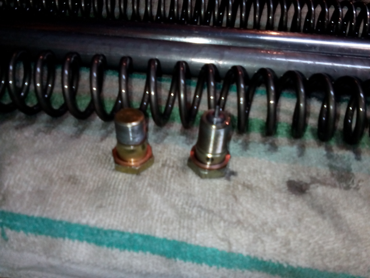

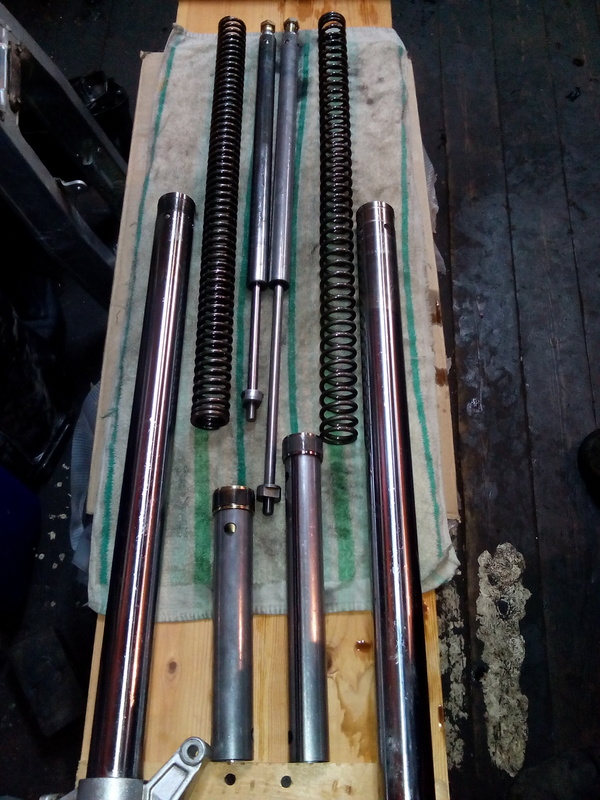

Vladimir78 Опубликовано 22 февраля, 2017 Жалоба Поделиться Опубликовано 22 февраля, 2017 (изменено) Сегодня ликбез - как перекинуть кишки из япо вилки в "родную" китайскую и тем самым увеличить ход вилки до 25 см. 1. Берем ненужные кишки от сузучей япо вилки. 2. Перекидываем. 3. Все. Сравниваем нутро японского и китайского шедевров. Скользящая "труба" абсолютно одинаковая по геометрии и по расположению всех отверстий. Наружный люминивый "тубус" just the same. Отличия: Внутренний шток демпфера +70мм, кроме того в нижней части имеет калиброванное отверстие под иглу регулятора отбоя. Верхний стальной полый распорный стакан на 50 мм больше по длине. Пружина. Более длинная, имеет редкую завивку. Отличия нижнего болта (на япе - регулировочная игла отбоя) Общая длина хромированной части получилась 280 мм: В два пера влил самый навороченный ATF Лукойл (по 500 мл в перо). В процессе сборки была натянута рез гофра от ИЖа (110 руб пара), с предварительно перфорацией отверстий. Чем интересен данный эксперимент? При наличие комплекта кишок можно за небольшое время координально изменять параметры вилки, не снимая ее с мотоцикла и не производя разборку "несущих" труб. Вытаскиваем одни кишки, запускаем другие и вперед, - к победе коммунизма. Преднатяг я преднатянул на 21мм подложив с другой стороны стального распорного стакана еще одну (лишнюю) втулку (с тефлоновым вкладышем). Изменено 22 февраля, 2017 пользователем Vladimir78 3 Цитата Ссылка на комментарий Поделиться на другие сайты Поделиться
GGG Опубликовано 4 марта, 2017 Автор Жалоба Поделиться Опубликовано 4 марта, 2017 Получается надо всего 3 запчасти поменять и все? Цитата Ссылка на комментарий Поделиться на другие сайты Поделиться
GGG Опубликовано 4 марта, 2017 Автор Жалоба Поделиться Опубликовано 4 марта, 2017 А перья по размера одинаковые? Цитата Ссылка на комментарий Поделиться на другие сайты Поделиться
