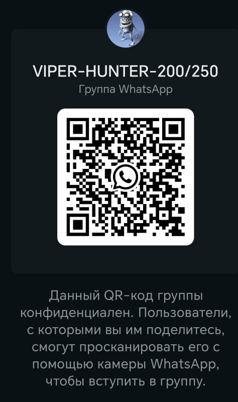

  20. Всем привет. Тоже искал. Выше давали контакт, но его уже нет. Может кто организует?

  23. В вацапе есть группа по Хантерам.
