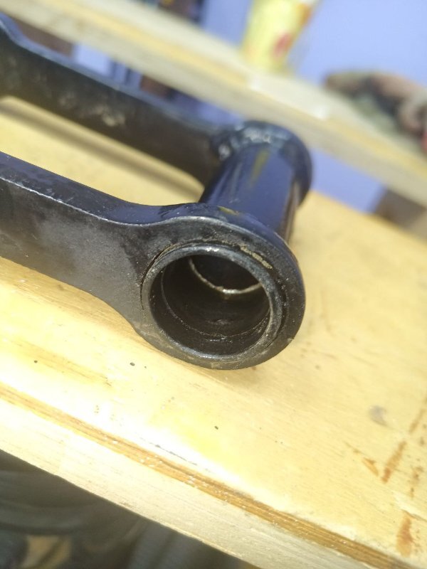

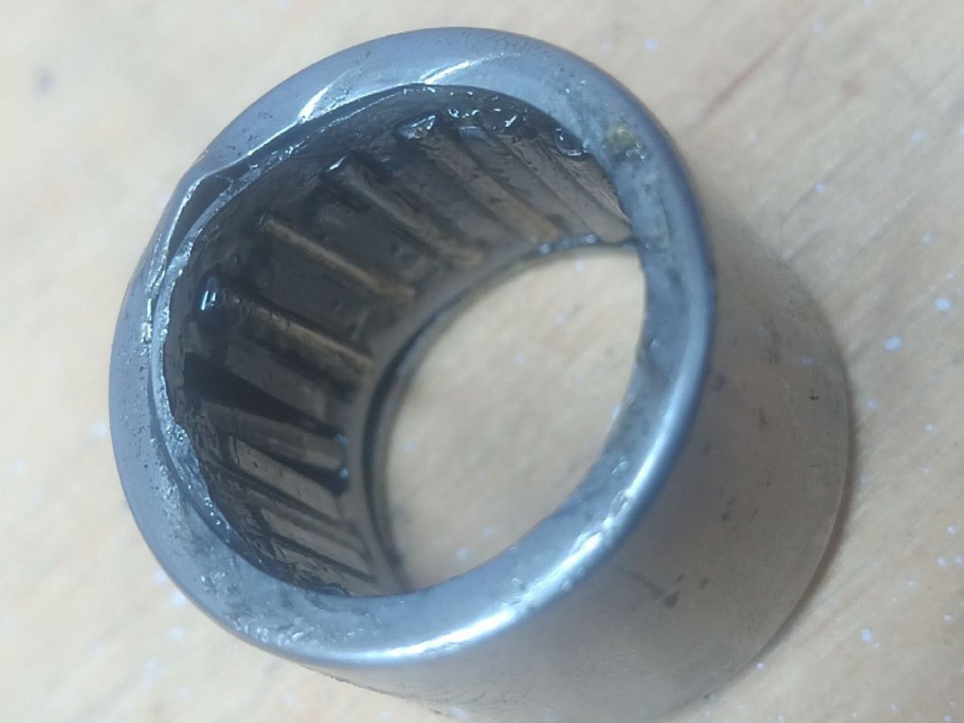

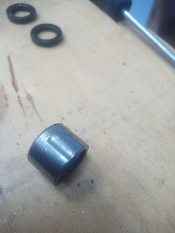

  2. Всем привет. Откатал сезон,немного поскрипывала задняя подвеска. Намедни залез в прогрессию и на тебе. При сварке рычага на заводе прожгли трубку, заделав хороший такой наплыв. Потом туда запрессовали игольчатый подшипник, а сверху запихнули втулку, своротив сепаратор. Ну, хороший скрип всегда наружу вылезет))) В данном случае вылез сепаратор.
